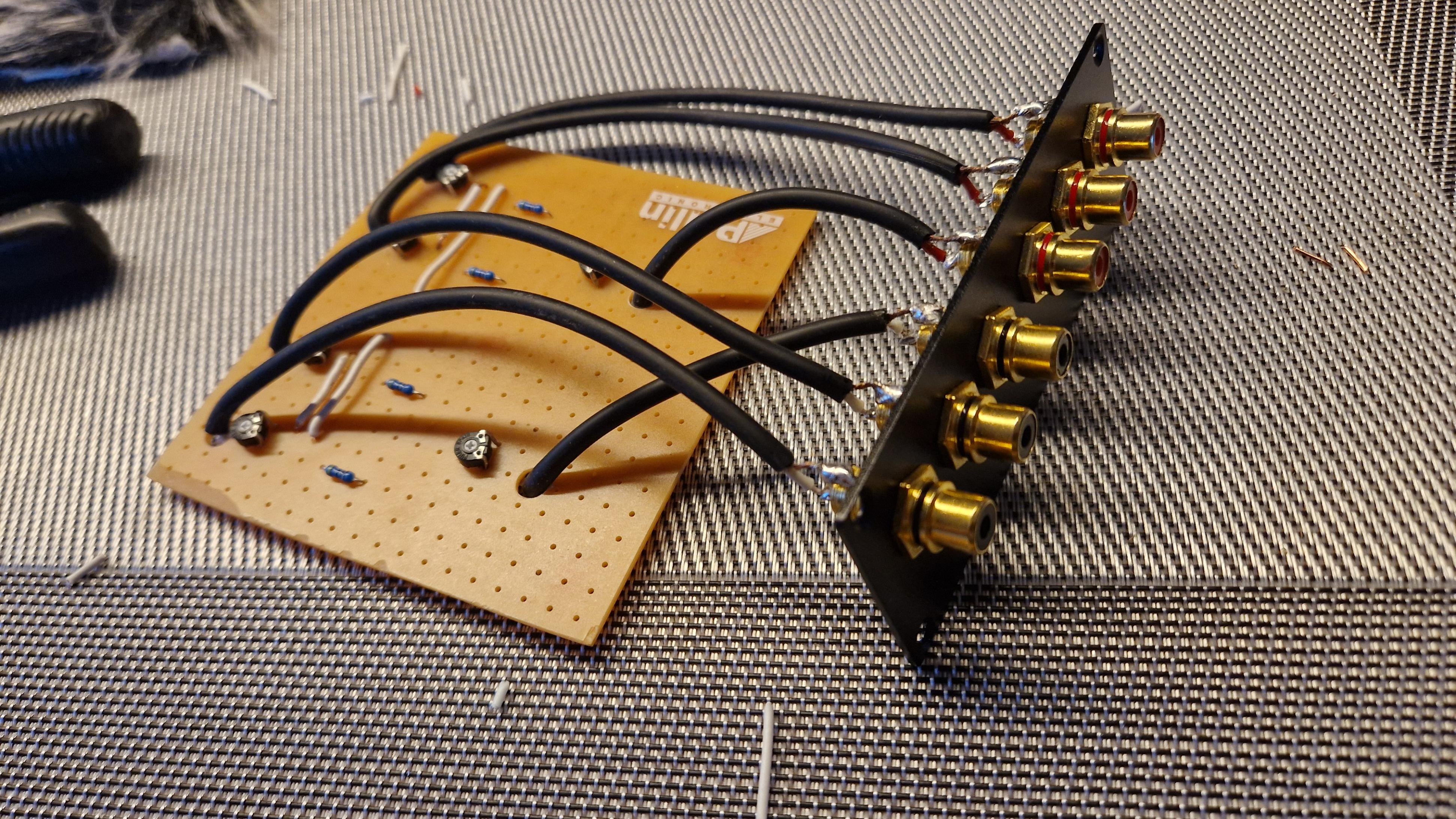

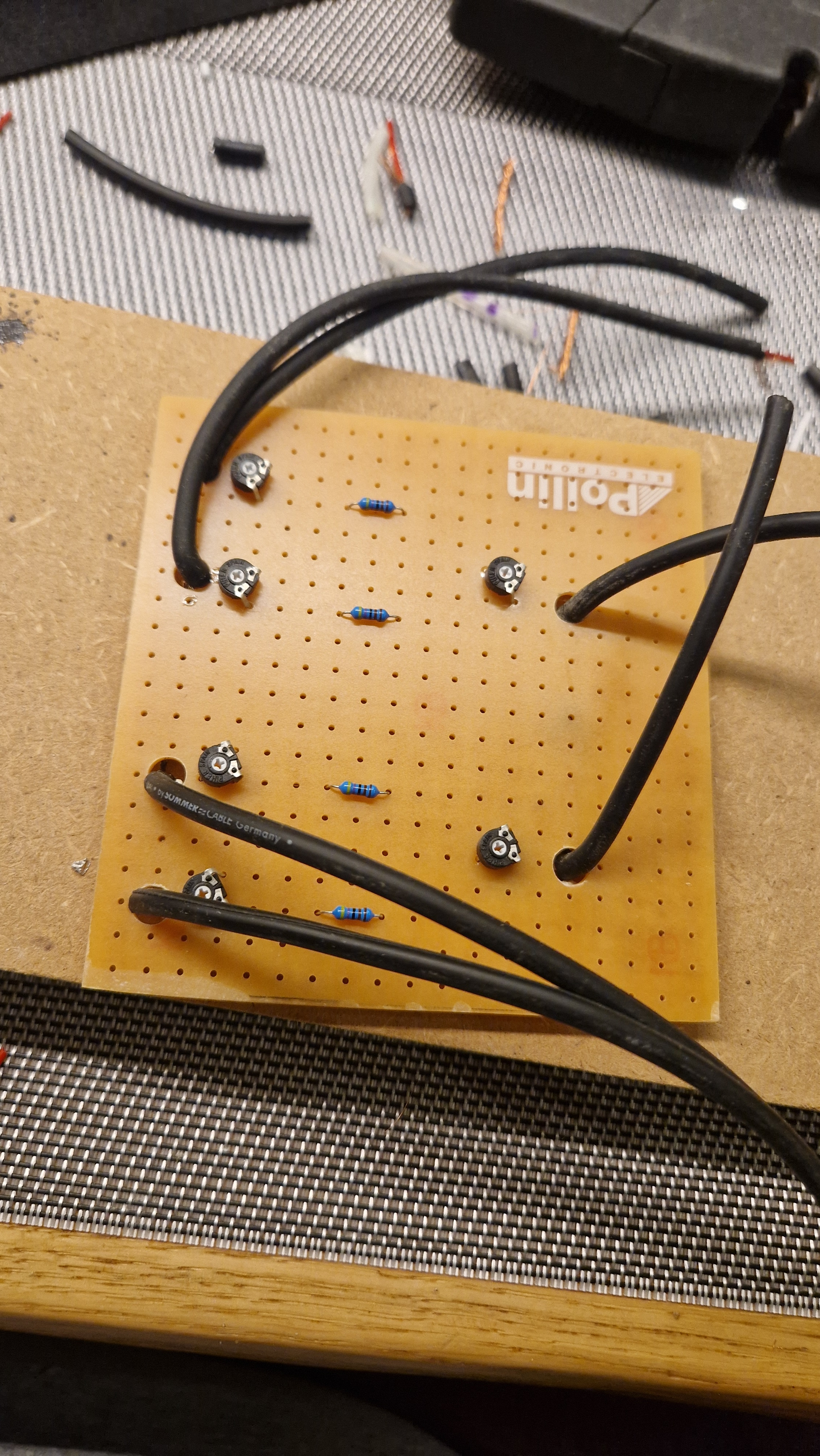

          Kann ich den 10k Poti am Ausgang weglassen?
          Hab hier ja einen Verstärker den ich einstelle.
          Reichen sozusagen nur die 4,7k Widerstände?

            Die beiden 4k7 entkoppeln die beiden Eingänge. Aber die Signale summieren sich. Eine Möglichkeit wäre, einen Widerstand, anstatt dem Poti.
            Ich würde zumindest einen Trimmer für das einstellen einsetzten. Dann hast du die Möglichkeit den Pegel anzupassen. Die sind auch nicht sehr groß, falls du nicht viel Platz hast.

              Muss das freie Bein vom poti auf Masse?
              Oder nur der Masse Schirm der Chinch verbinden?

              • LeahpaR
                • 10.05.2014
                • 183
                Wie in deinem Schaltplan. Signal Eingang an ein Anschluss und Masse an den Anderen Anschluss (vom nicht einstellbaren Teil). Der Schleifer greift dann das Signal ab und ist der Ausgang.
                Hab dein fertiges Kästchen schon gesehen. Aber eventuell hilft es dir noch.
                EDTIT:
                Auf dem Bild sieht man die Trimmer-Kontakte. Die Beiden Pins rechts, müssten einem festen R haben. Das wäre dann Eingang und Masse/Minus. Der linke Pin ist der Schleifer und wäre dann der Ausgang.

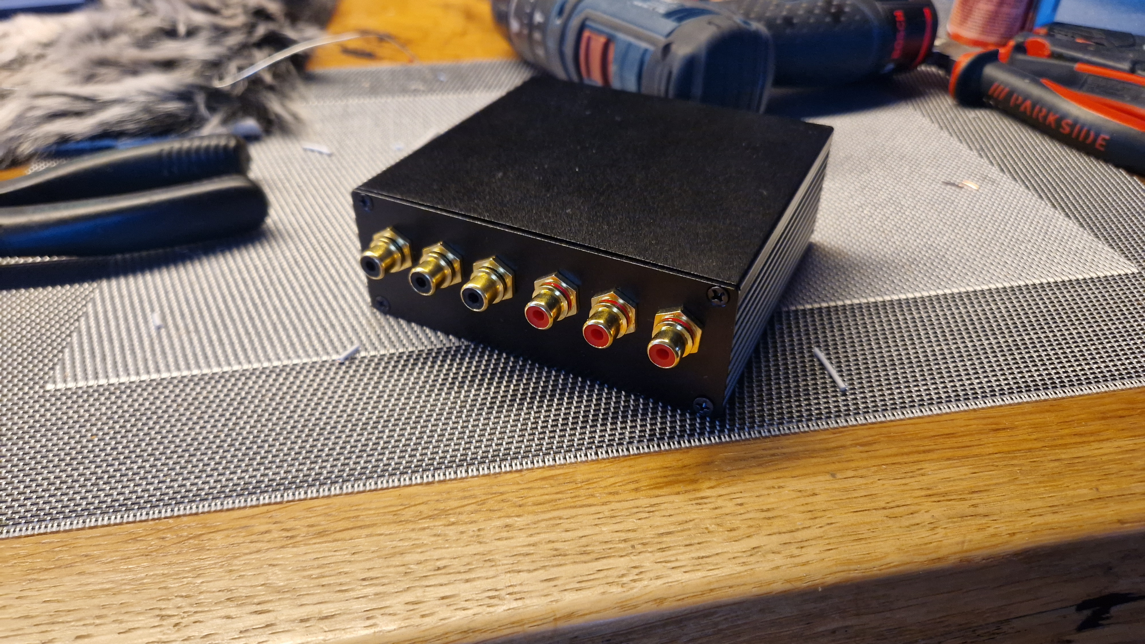

                • Timo VOX
                  • 10.01.2009
                  • 1361
                  Danke nochmal ja funktioniert alles :-).
                  Muss aber 2x high Level da ich die pre outs nicht aktiviert bekomme ohne das er die Endstufe abschaltet.
                  Der Vollständigkeit halber
