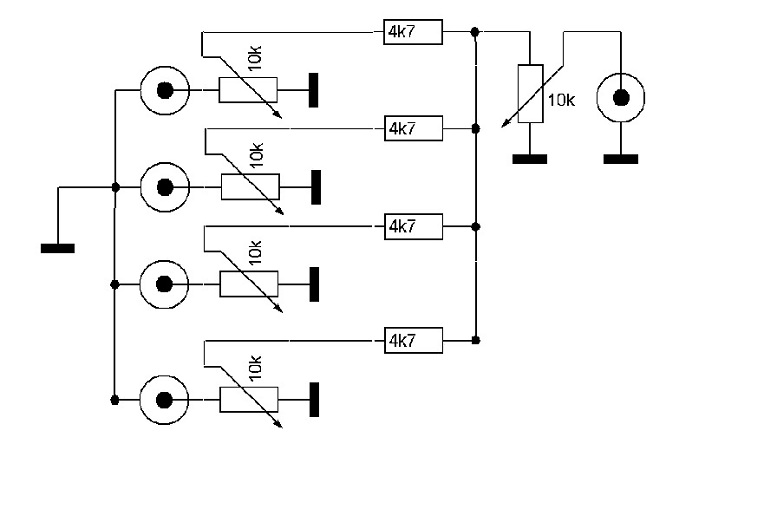

      ich nutze das zur ansteuerung von nem auro 3d decken lautsprecher im dolby atmos tonsignal. Nutze 4 pre outs vom avr. Das geht nicht vom cd player und es ist eine doppelkonfig.... einmal angesteuert als vog bei auro einmal als atmos ls.
      ich möcjte lediglich von 2 der 4 chinch eingänge das signal leiser stellen können.
      also muss doch nur nen poti nach o. Vor den 4.7k ohm widerständen gesetzt werden. Oder?
      Der poti wieviel k ohm?
      Der poti 3 beine masse signal ein und signal ausgang????

        So dachte ich.
        einfach trimm potis dachte ich. So kann ich den den lautstärke unterschied ausgleichen in dem ich 2 kanäle auf 0 ohm stelle und die anderen 2 soweit nötig hochohmiger mache mit dem poti.
        ps. Was ist welches beinchen am trimm poti...
        dieser kuhregler hat was. Den könnte man also noch hinter den mono ausgang einmal hängen und dann die höhen und tiefen regeln... richtig? Die werte auf wiki sind so zu übernähmen?

          Deine Schaltung in "18 würde einbeinfrei funktionieren.
          Auf alle Fälle VOR die Widerstände. So wie du es gezeichnet hast.
          Allerdings solltest du für die Trimmer in den Eingänge größere Werte wählen, obwohl 10k theoretisch richtig sind. Nimm 47k oder sogar 100k. Warum das zweckmäßig ist, erkläre ich jetzt nicht. Wäre ein Roman.
          Kondensatoren brauchst du nicht.

            wo anders hiess es die trimmer beeinflussen sich gegenseitig usw...
            dann nehm ich 47k trimmer potis. Welches beinchen ist beim trimmer was?? Die sind anders angeordnet?
            logarithmisch oder linear?
            Ich brauch eigentlich nur 2 trimmer.... setze dann a. Wie auf dem bild 4stk. 2 drehe ich dann "aus" 0 ohm das volles signal durchkommt.
            Mich wundert nur das der leiter gegen den schirm beim poti beim jetzigen von 0 bis 10000ohm geht. Ehhhmmm bei 10000 ist er leise bei 0 volle lautstärke glaube ich richtig? Warum gibt das keinen kurzschluss????

              Ja, aber das ist "händelbar", und deshalb sollst du größere Werte als 10k nehmen.
              Lin oder log ist in dem Fall völlig Schnuppe, außerdem gibts Trimmer nur in lin... Angeschlossen werden die genau so wie normale Potis.

                ich verstehe da sie sich gegenseitig beeinflussen grössere werte um das besser auszugleichen.
                Ehm... ja 3 beinchen a. Die sitzen nicht in einer reihe 1 2 3. Ich denke das einzelne bein auf der einen seite ist kontakt 2 die beiden auf einer seite 1 und 3 so denke ich logisch zumindest richtig???
                Die bass höhen steuerung wäre ja auch noch möglich aber die kann ja auch später noch nachgerüstet werden. Auch für alle 4 kanäke je nach dem 4.7k oder?
                  Wenn du alle 4 Kanäle gleichzeitig bekuhschwanzen willst, ist das richtig. Wenn du die Kanäle EINZELN bekuhschwanzen willst, kommt nach jeder Eingangsbuchse erst der Kuhschwanz, dann der Trimmer, und dann der 4k7.

                    Ok..... im prinzip ist die kuh egal....
                    nur sind eben die resr high ls näher am hörplatz weshalb die front high lauter spielen. Stellt man das nun so ein das es mit den front high genial wirkt ist von hinten zu leise.
                    passts hinten ist zu laut von vorn.
                    dann bau ich die 4 trimmer ein und kann das ausgleichen sehr geil :-)

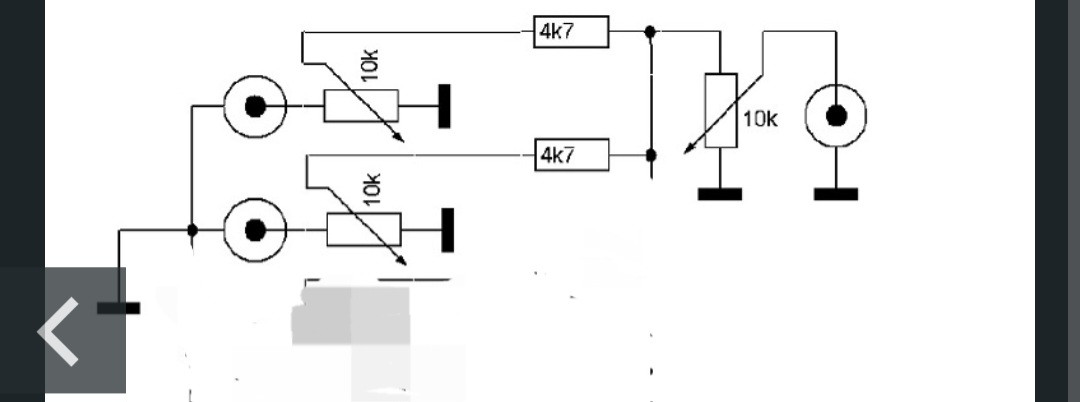

                      Moin, sagt mal kann ich die Schaltung 1zu1 übernehmen für 2x zu 1x mono und dann 2x das ganze?
                      Also so und dann 2x?
                      Oder gibt's da nen edleren Ansatz?

                        Das sollte funktionieren. Gute Idee, dann kann man jedes Eingangssignal separat einstellen und am Ende das Ausgangssignal noch anpassen.
                        Bin auch gerade am überlegen, wie ich Stereo zu Mono hin bekomme, für einen DIY 2.1 Testverstärker. Fürs Feintuning oder als Lautstärke-Obergrenze, könnt ich dann auch noch 2 Trimmer einlöten.
                        EDIT: in #18 Hattest du schonmal eine Schaltung für 4 Eingänge vorgestellt?

                            Für die beiden 10k hinter den Eingangsbuchsen nicht. Die beiden 4k7 entkoppeln schon.
