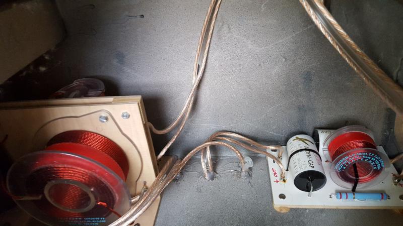

    Kleiner Einblick...
    a. Hilfe was mit dem 3.3ohm mox los im TT bereich... dieser filter mit 3 bauteilen...
    CONCORDE WG 300 Rounded
    VOX 301 Oval
    VOX 301 Center Oval
    COUPLET KE OVAL
    Mein Wohnkino
      • 28886
      Der wirkt um 70 Hz. So allmählich solltest du mal Boxsim nutzen.

        Boxsim.. wär prima aber komm damit nich so klar... bzw bei sowas wohl schon... aber joa...
        habs nun gemacht.. bei 100 und 300 hz minimal lauter dazwischen mehr bis deutlich...
        finde es lohnt sich....
        habe mit einzelfrequenzen probiert.
        klanglich find ich die voxen klasse schon immer... aber weil ein freund das sagte wollte ich mal probieren... und das klangbild ist so minimal kräftiger... finde mehr darfs gar nicht sein....
        ich frage mich nur warum visaton das nich von haus aus gemacht hat..??
        Ps der Widerstand der da so verbruzelt aussieht ist nur in einer ls so und hat n8ch seinen wert.

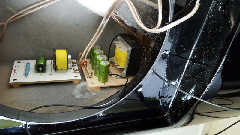

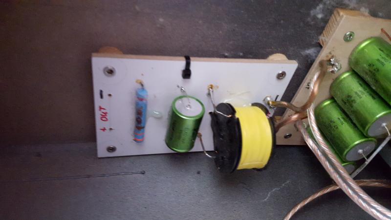

          So hatte ich das nun gemacht

            Die Senke bei dir kann auch vom Raum kommen, aber egal, wenn es bei dir passt, hat es sich ja gelohnt.

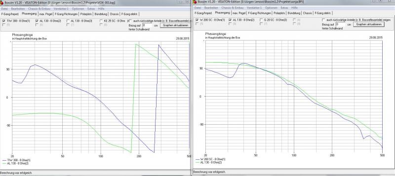

                          Wenn die Voxen mit einem AVR in Bi-Amping betrieben werden müsste er doch die Phase beim einmessen korregieren, oder? Sind die Änderungen an der Weiche dann überflüssig oder trotzdem empfehlenswert. Noch hängen sie an einem Stereoverstärker aber ein AVR sollte eventuell demnächst mal kommen...
                          Wenn der Phasenunterschied TT - MT konstant wäre, ja. Isser aber nicht. Somit ist die Gruppenlaufzeit Murks und das hört man als trägen Bass. Mit FIR könnte es gehen, aber da bin ich überfragt.
                          Links die Vox 301, rechts meine Sonja (damit nicht schon wieder die Concorde genannt wird)

                            Okay verstehe. Hab mich mal in Boxsim dran gesetzt und die alte Vox mit noch TIW250 geladen mit entsprechender Urweiche. Wir haben übrigens eine "High-End" Version von Strassacker mit Scan Speak HT, die Weiche ist also selbst aufgebaut. Die Änderungen am HT habe ich jetzt mal außen vor gelassen. Hab die Modifikationen der 252/253 hinzugefügt sowie noch ein paar Bauteile angepasst. Sind in der Weiche rot makiert. Wäre vielleicht ne Option!
                            Gruß Nils
                              • 28886
                              Grausam!
                              Die 301 könnte man so beweichen mit tiefer Trennung und passabler Phase, allerdings recht niedriger Impedanz:
                              Zuletzt geändert von walwal; 30.08.2015, 09:54.
                                • 15.02.2012
                                Vorher, nacher oder beides grausam?
