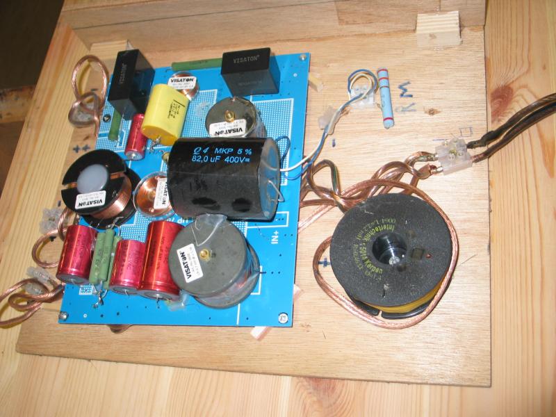

                        Ich hatte auch die erste Version der 252, der Weichenumbau brachte eine Verbesserung .
                        Die Spule (und Originalweiche) wurde auf ein Holzbrett montiert. Auch den neue R für den HT erkennt man gut. Die Weichen hatte ich bei der Gelegenheit außerhalb den LS betrieben, die Aufschrauberei und Fummelei im Inneren ist unzumutbar. Dazu noch die popeligen Lötkontakte. Das war die letzte Originalweiche - nie wieder.
