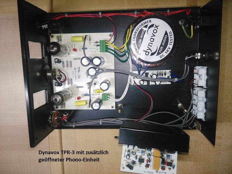

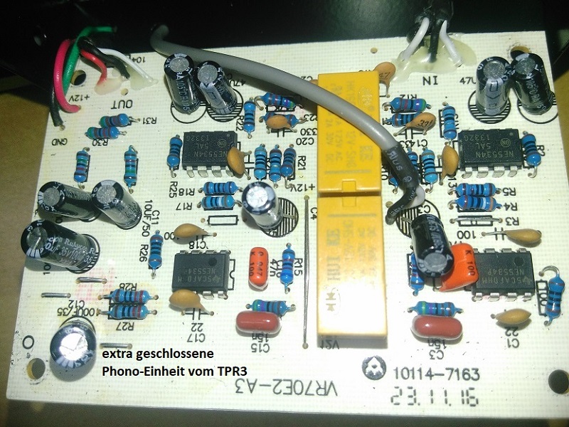

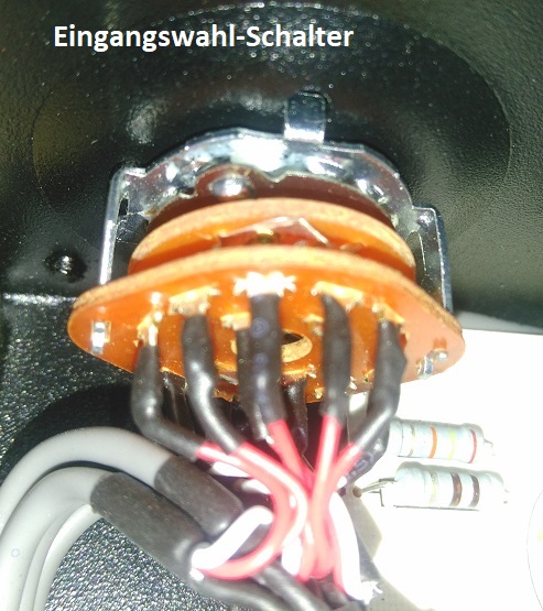

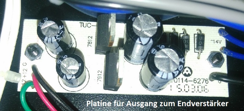

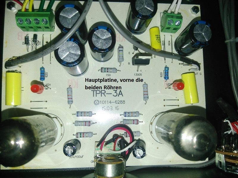

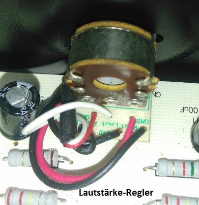

                              Hier mal meine Fotos vom Innenleben. Vielleicht kann jemand was zur Qualität der verwendeten Bauteile sagen. Lieben Dank.
                              Ergänzt: Bild 4 fehlerhaft betitelt, gehört zum Phono

                                Ja das kann ich:
                                Die Röhre 6N3 (China Qualität aber überall verfügbar) tauschen nach G.E. Military Spezifikationen.
                                Das ist die Beste Upgrade.
                                Weiter in die Erste Treppe RIAA die (2 Stück) NE5534P zurück tauschen nach LT1028.
                                Der Poti kann man nach Alps 100K log tauschen. Orginal die etwa bessere China Qualität.
                                Die Rote LED einfach wegnehmen oder für eine schöne Ansicht: 8mm Orange.
                                Die weitere Komponenten sind sicher nicht slecht. Aber auch nichts sehr Spezial. Leider hat Dynavox schon einige Komponenten nach etwas mehr billiger gewechselt. NE5534 statt LT1028.
