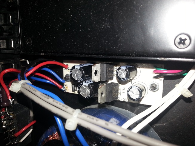

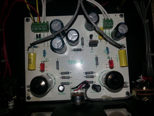

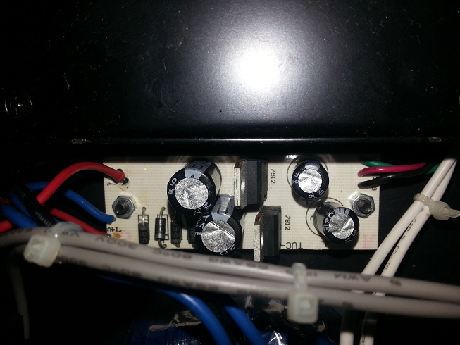

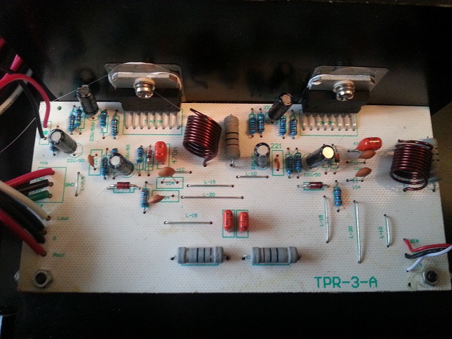

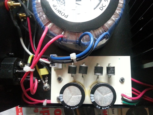

    Ich habe hier eine tpr3 samt et 100 Endstufe stehen. Diese Produkte sollen ja einiges an Podenzial haben.
    Für die 6n3P röhren des tpr3 habe ich schon ersatz in Form von Jan 5670 w von General Electric gefunden. Nos von 1984.
    Meine Kenntnise im Bereich elektonikbauteile sind jedoch noch in der Anfangsphase.
    Ich habe mal die Platinen abgelichtet. Die ersten beiden aus der et 100.
    Die letzten beiden aus der tpr3.
    Was lässt sich wo verbessern?
    Über die tpr 1 ist ja einiges im Netz zu finden. Über die tpr3 leider nicht.
    In der et arbeiten pro Kanal ein TDA 7294. Der Trafo hat 20v - 0 - 20v.

              was stört denn an dem System? Das Design und die verwendete Schaltung für den TDA sieht gut aus. Der Trafo scheint auch einigermaßen zu passen.

                Ich habe den tpr jetzt komplett umgerüstet.
                Alle 6 nf 4007 sind raus und uf 4007 wurden eingelötet.
                Alle siebelkos sind gegen Panasonic FC gewechelt wurden.
                Die gelben Kondensatoren wurden gegen Mundorfs getauscht.
                Die haben mir klanglich besser gefallen als die von k+t empfohlenen aydyn Kondensatoren.
                Habe nicht gedacht, dass der Klang sich so unterscheidet.
                Die aydyn klangen sehr silbrig. Die Mundorf waren eher warm. Darum die Mundorf.
                Die LEDs sind raus. Die Jan 5670w glimmen so herrlich, da muss keine Show mehr sein.
                Die et 100 hat auch Panasonic FC elkos bekommen. Habe dann damit erstmal gehört.
                Der Unterschied zur Serie war gewaltig. Die Auflösung um Welten besser. Die Mitten unheimlich warm.
                Die Bühne sehr aufgeräumt. Aber alles war sehr weit weg. Als wäre der Vorhang noch zu.
                Dann habe ich die roten koppelkondis einfach mal gegen große wimas getauscht. Und wieder gehört. Siehe da.....ich wollte es nicht glauben, aber der Vorhang war weg. Katie Melua klang so wunderbar warm. Man konnte ihr hauchen so klar vernehmen. Das war Gänsehaut. Ich habe für die teile ca 80 euro investiert. Und sie waren jeden Cent wert.
                Zur Frage ob man einen klanglichen unterschied der kondis hört kann ich nur sagen....ja definitiv. Zumindest räumen sie alles in ein richtiges Bild.
