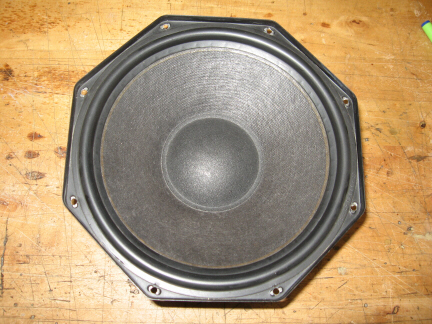

                                P.S. mfbfreaks ? - ich baue gerade was damit:
