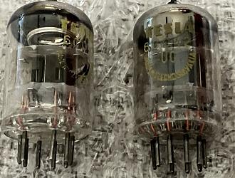

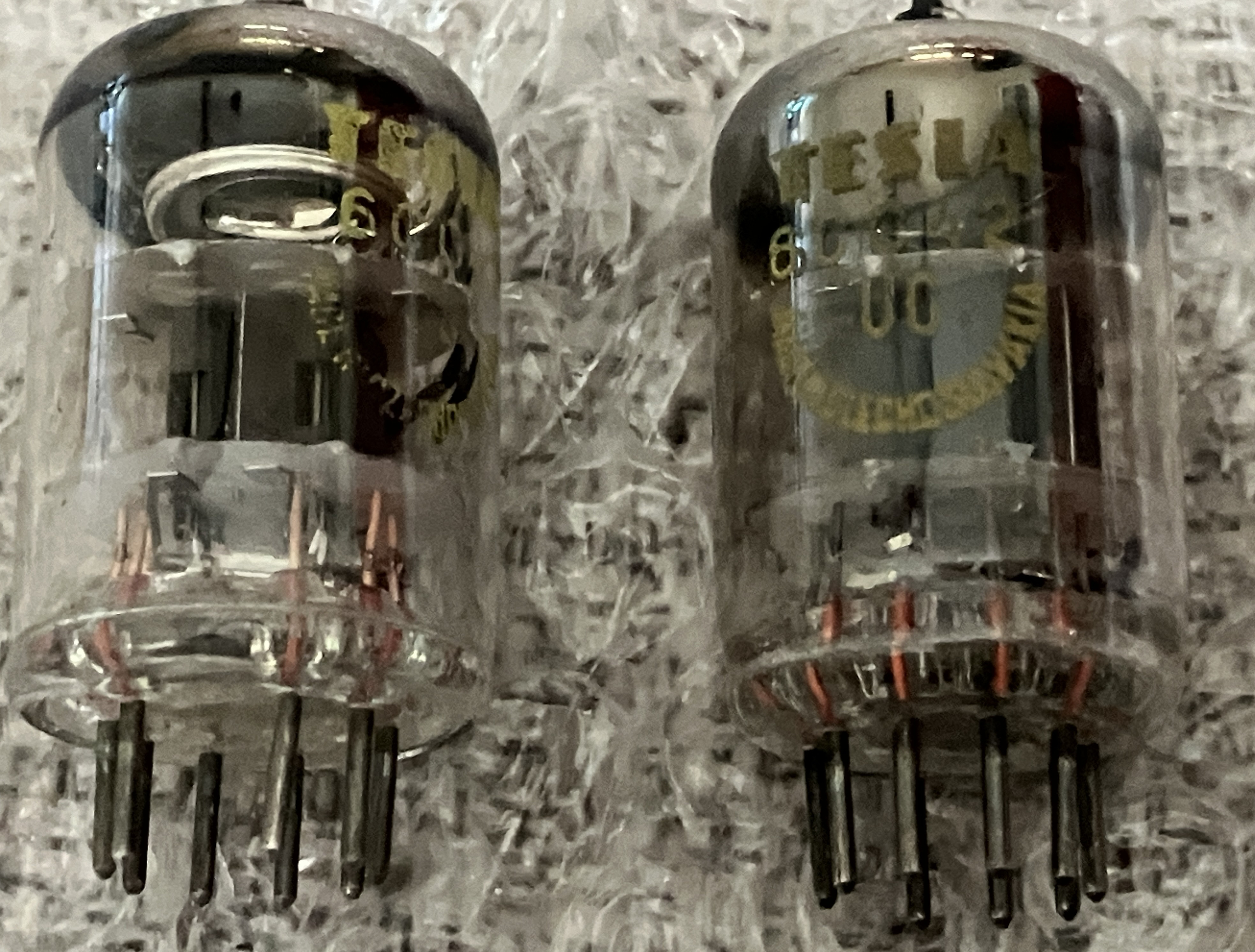

                              #74
                              Alternativ: Tesla 6CC42.
