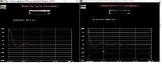

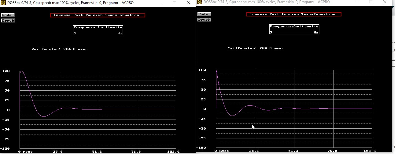

                          Hier bisschen Fakten:
                          links ist die Box F0=43Hz Qtc=1
                          rechts ist TIW300 in 80L Br auf 45Hz
                          Klicke auf die Grafik für eine vergrößerte Ansicht  Name: BR gegen CB.jpg Ansichten: 0 Größe: 135,5 KB ID: 713384
                          Ich wüsste nicht welche schlecht wäre.

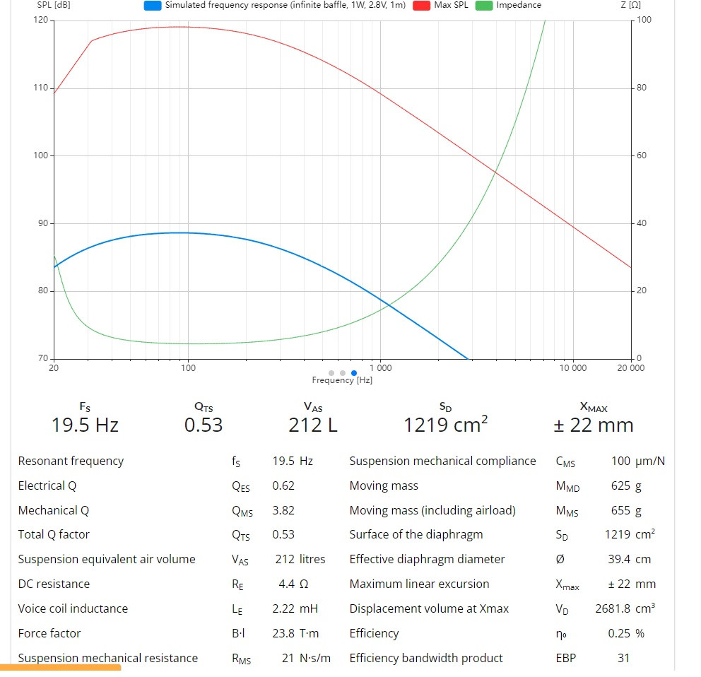

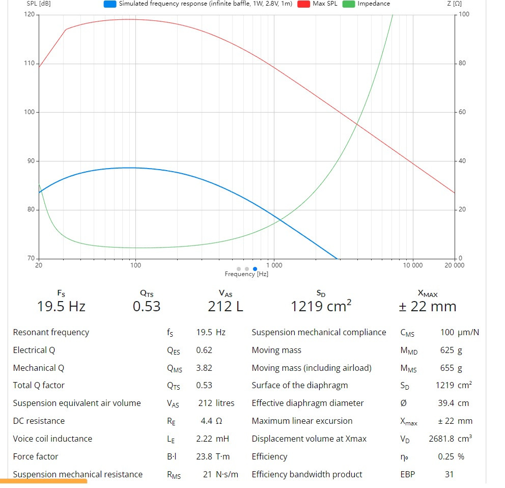

                                Der Stein des Anstoßes war der Screenshot von Markus, bei dem mir unter Anderen auch der WS25E aufgefallen ist.
                                Reso 34 Hz, 5,5 mm Xmax.
                                Aber ich habe gleich gesagt, daß ich damit keinen Vorschlag für den Threadersteller machen wollte.
