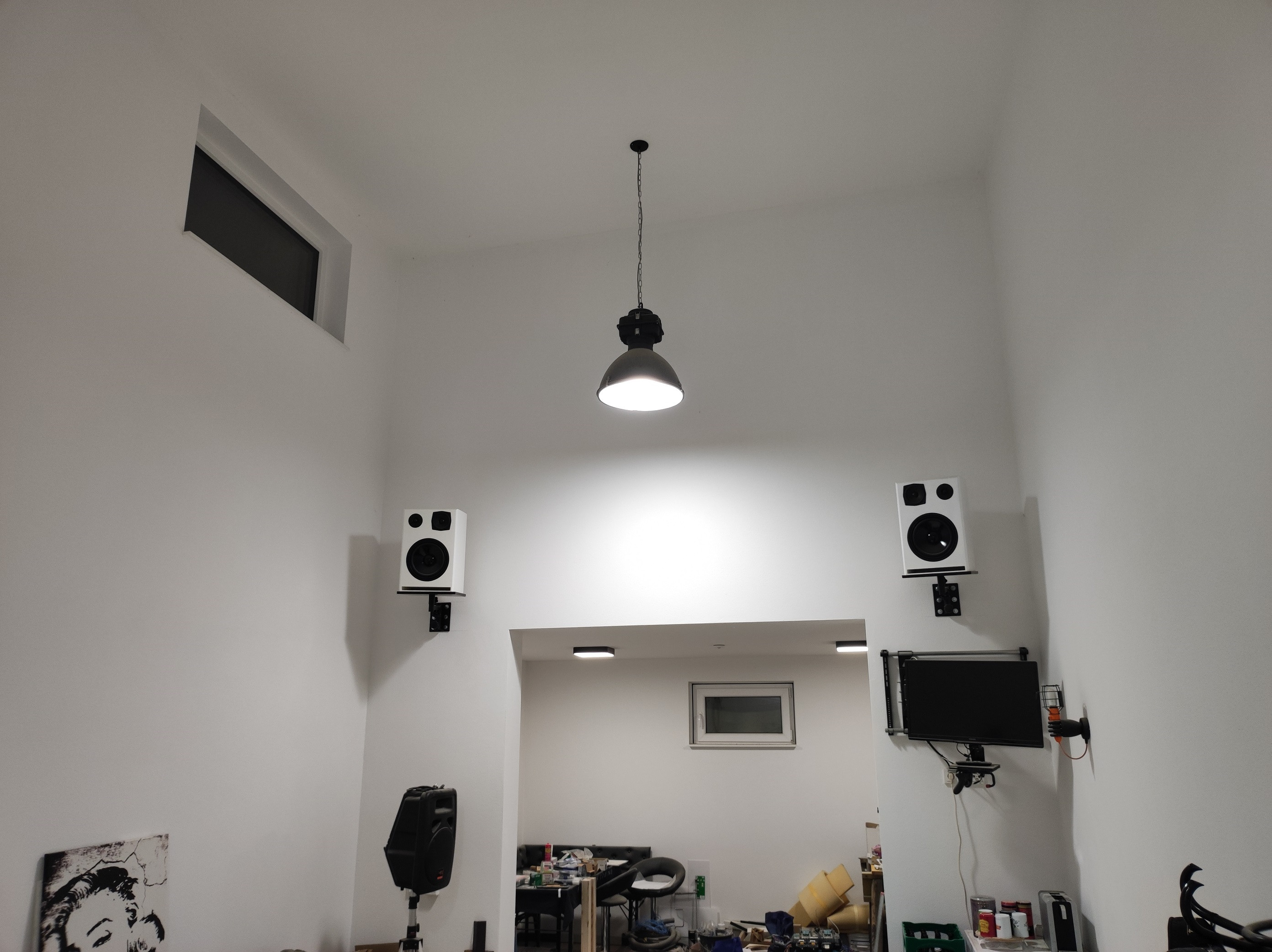

    Folgendes möchte ich erweitern bzw. ausbauen. Ich habe 2 Stk. etwas größere 3-Wegeboxen für die Garage/Werkstatt gebaut. Sind schon einige Jahre her. Unterlagen im Anhang. Bin damit soweit noch immer sehr zufrieden, auch wenn sich der Aufstellungsort dafür geändert hat. Also Klang, Pegel, usw. Jedoch ist der Raum relativ groß und hoch, sodass unten rum etwas Fülle fehlt. Daher der Gedanke 1 bis 2 Subwoofer für mehr Raum zu bauen. Bei den bestehenden Boxen möchte ich ungern etwas verändern.
    Wird zu 90 % für Musik verwendet. Raum ist ca. 43 m² groß. Platz für die Aufstellung ist grundsätzlich vorhanden, sollten aber keine Schränke werden. Bevorzugt eher nur ein Sub mit max. 100 L oder 2 kleinere. So in diese Richtung. Art eher egal, CB, BR,......

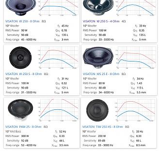

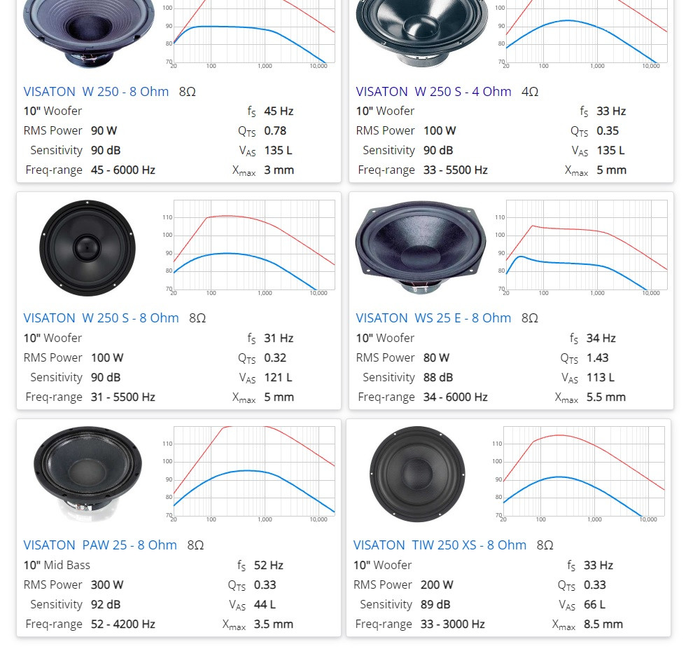

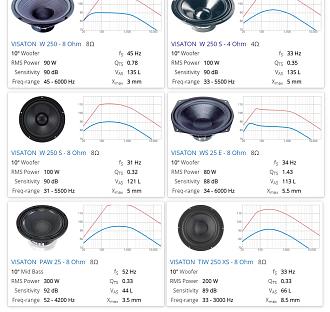

                        In geschlossenen Räumen gilt für den Bas dieser Druckmodel und nicht Wellenmodel. So wie im Auto braucht man Membranfläche und Hub.
                        Auf der Internetseite der Loudspeaker Databse kann man die max theoretische Luftverdrängung vergleichen.

                          Bei dem Compoud wird das Gehäuse viel kleiner aber der Wirkungsgrad auch. Bei einem 17L Koppel Volumen geht er um 4dB runter also auf 86dB.
                          Da kann man BR Gehäuse mit 50L Abstimmung 35Hz D=10cm L=30cm. HxBxT 65x31x38

                            ich will hier keinen Tipp geben, was am besten wäre.
                            Mir ist nur bei Betrachtung der Screenshots von Markus aufgefallen, daß die Visaton WSxxxE-Serie erstaunlich gute Eigenschaften aufweist,
                            bei SEHR fairen Preisen.
                            Oder liege ich damit falsch?
                            Sogar Xmax ist höher als bei der WxxxS-Serie, Volumen auch absolut im Rahmen (obwohl CB), hab ich bis jetzt nie bemerkt
                            und auch gar nicht für möglich gehalten ...
                            Ich sollte mir die Datenblätter genauer anschauen
                            Gruß und viel Erfolg mit den Subs!
                              • 28288
                              Die E-Serie hat schwache Magnete.
