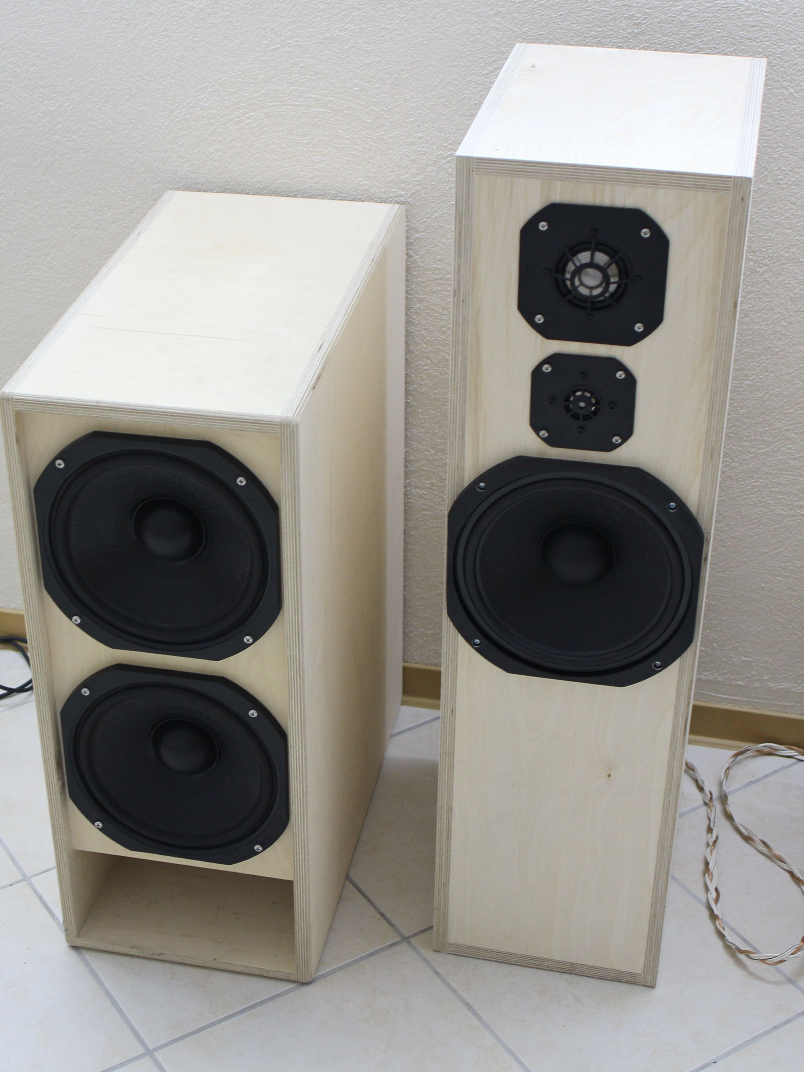

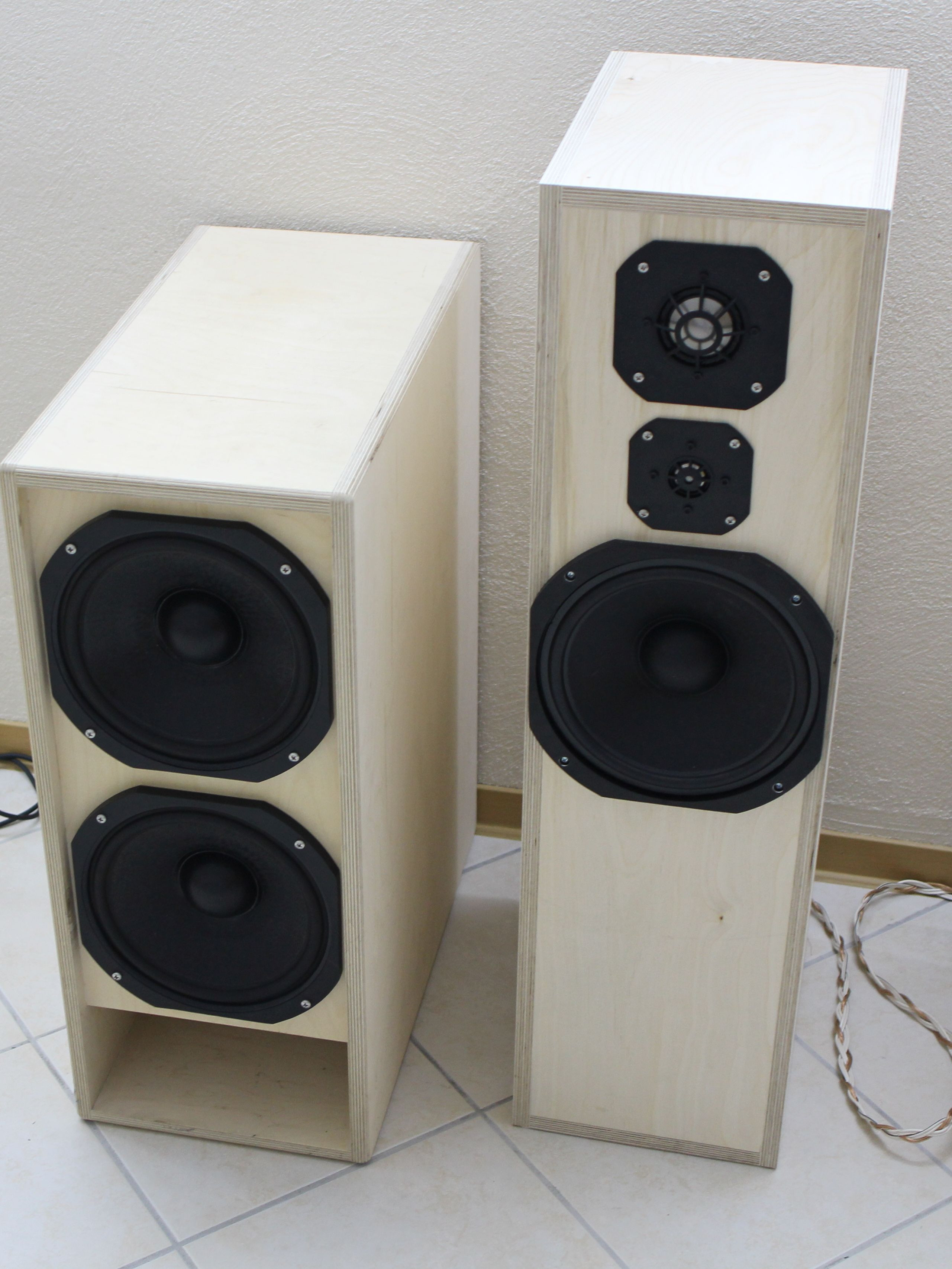

            der W300 ist im Zweiwegethema neben dem TIW300 einer meiner Lieblingschassis als ich noch nicht so viel Geld für das Hobby hatte, diesen gibt es auch schon richtig lange, und ist teilweise für unter 50 Euro zu bekommen. Den hatte ich mit drei Variovents von Dynaudio in 70 Liter betrieben, also mit der kontrollierten Undichtigkeit, das nimmt den Bassbuckel bei 100 Hz etwas weg. In BR würde ich ihn NICHT betreiben da er diesen Oberbassbuckel zeigt, der zwar am Anfang sehr angenehm ist aber mit der Weile auf die Nerven geht. Im Subbereich mit entzerrung könnte man sich das BR aber wiederum überlegen. Dann muss man halt den Buckel aktiv wegfiltern. Aber dann könnte ich mir gleich BR vorstellen mit noch kleinerem Gehäuse mit noch mehr Entzerrung. Tief und gleichzeitig laut wird es dann aber nicht.
            Alternative sind die immer wieder gebraucht angebotenen "alten TIW250" also die Eckigen, hier im Bild links. Da machen zwei davon in 70 Liter richtig Druck, ...
Name: IMG_0748 hochkant.jpg
Ansichten: 516
Größe: 1,09 MB
            nach einem Wasserschaden steht das Gehäuse leicht verfärbt im Keller. zum Vergleichshören. Mechanisch noch alles ok.
