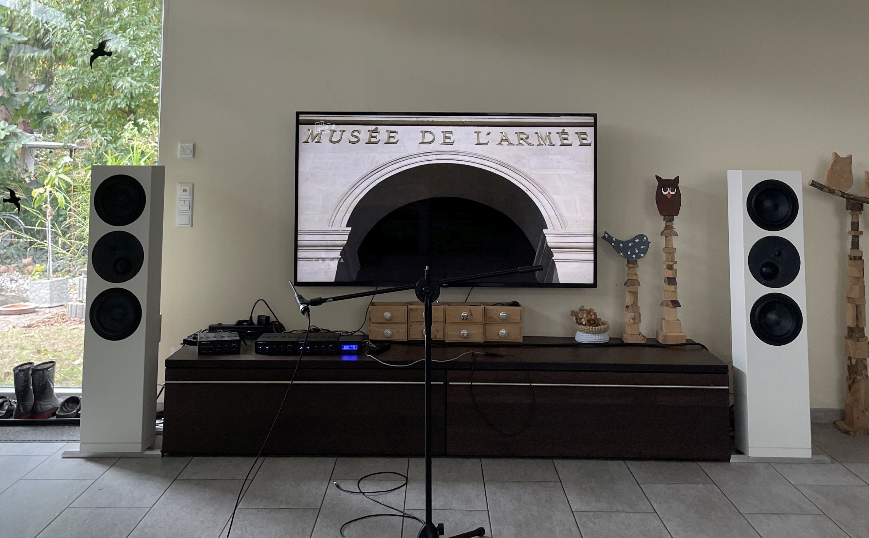

      hier noch eine Messung unter vielen berschiedenen Boxen, wo ich das Thema Moden untersucht habe, hier am Beispiel der umgebauten Soli

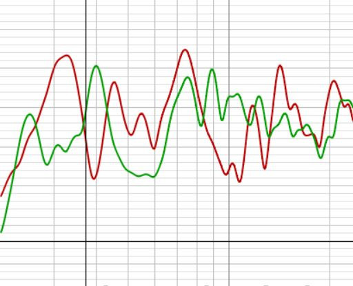

      und die dazugehörige Messung: im Bass, linke und rechte Box, am Hörplatz gemessen.
      Klicke auf die Grafik für eine vergrößerte Ansicht  Name: rechte und linke Soli.JPG Ansichten: 0 Größe: 61,7 KB ID: 717925
      Ich lehne mich mal weit aus dem Fenster und behaupte, grün ist links und rot ist rechts. Stimmt das?
      Ich vermute, Du hast um die 30 Hz Moden 1. Ordnung in längs- und Querrichtung. Die rechte Box steht näher an der Mitte des Raums in Querrichtung und regt diese 1. Mode weniger bis gar nicht an. Die Linke schon. Am Hörplatz passiert dann irgendwas

        PS: ...und der Raum ist breiter als er lang ist.
          • 10287
          #94
          Der Raum besteht insgesamt aus drei Räumlichkeiten. Gartenzimmer. Esszimmer und Eingangsbereich. Zusammen rund 105 qm. Und ich bin leider farbenblind. Dunkel rechts und hell links. Gruß Timo

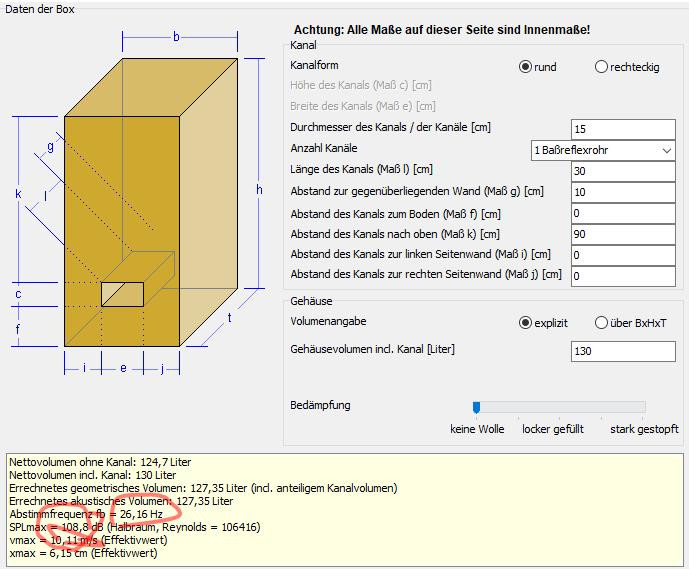

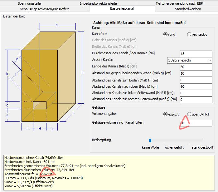

                          Für meinen Schwiegersohn habe ich für einen 12" 120 L in BR verbaut, 80 erscheint mir zu wenig.
                          Klicke auf die Grafik für eine vergrößerte Ansicht  Name: 80L.jpg Ansichten: 0 Größe: 110,9 KB ID: 725180
                          Klicke auf die Grafik für eine vergrößerte Ansicht  Name: 120 L.jpg Ansichten: 0 Größe: 101,4 KB ID: 725181
                          Und wenn der Kanal mittig ist, wird es noch schlechter..also den Kanal in eine Ecke packen und mit Trompetenenden versehen.

                            danke dann werde ich mind 130L nehmen.
                            Bei 4Stk wird genug Pegel auch vorhanden sein.
                            Raum ca 35qmm 7x5m
