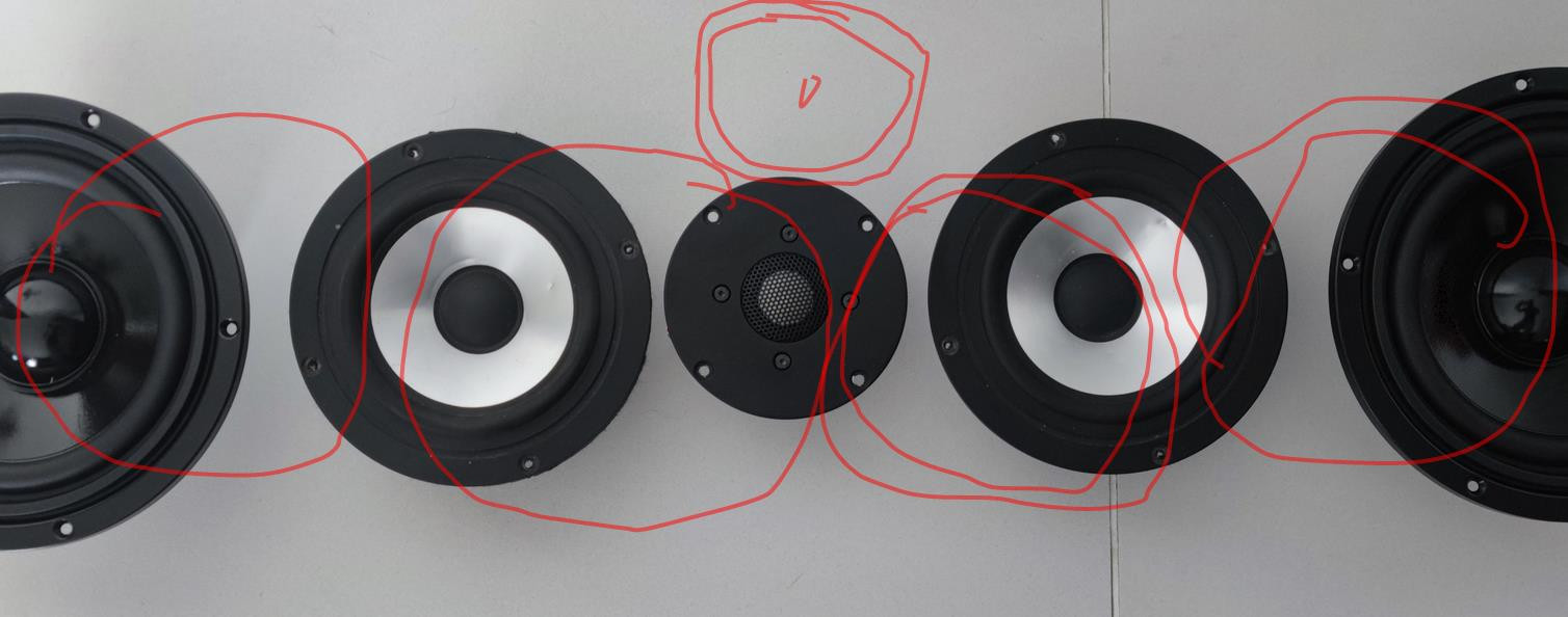

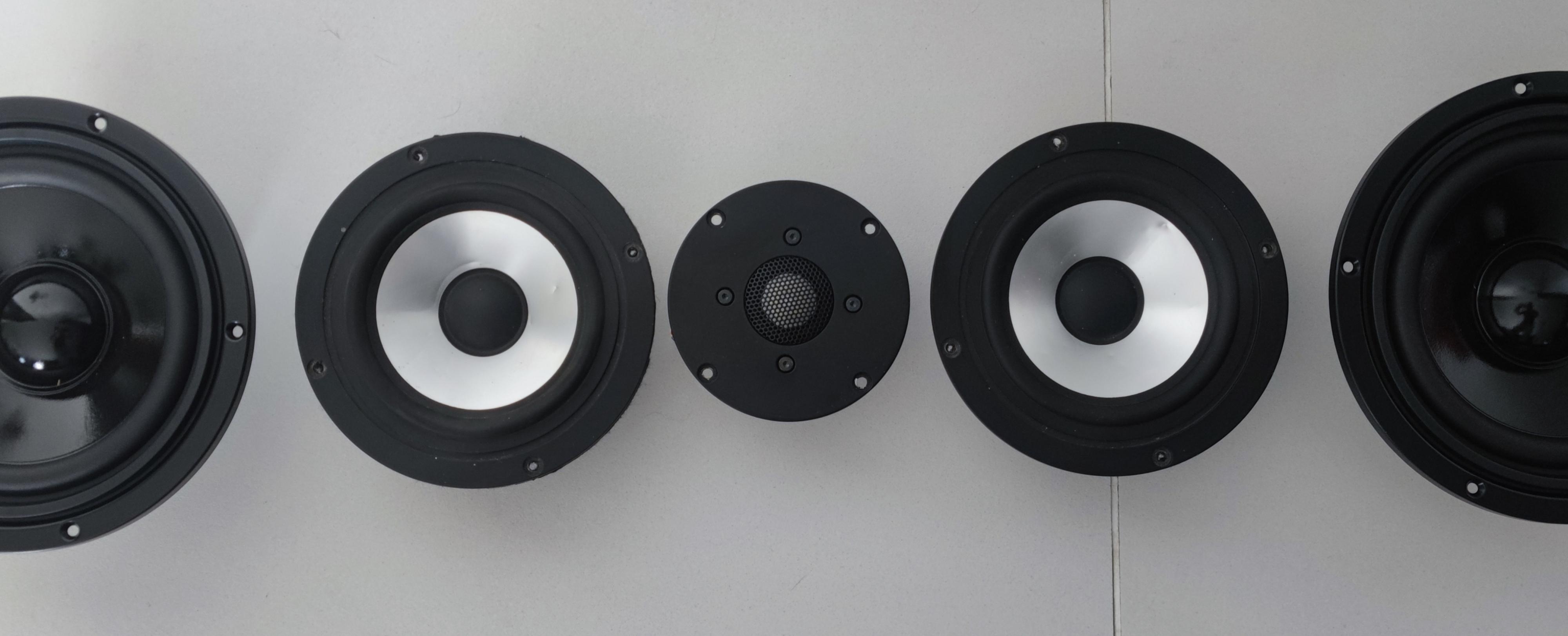

        Habe jetzt meine Lautsprecher zusammen und muss feststellen, dass die Box etwas zu groß wird. Kann so doch nicht bauen
        ​​​​​​Meine idee ist jetzt den Ke 25 mit wg zu behalten und vier w130s zu nehmen. Entweder zwei als TT und die anderen beiden als MT. Oder drei als TT und einen nur als MT. Die ganze Box ist dann gut 8cm kurzer und 4cm schmaler. Das würde dann gehen. Mit den beiden AL 140 und w170s würde ich mir dann in Zukunft eventuell 2 real LS bauen.
        Was sagst du zu der Idee?

          Wenn möglich, setze die Ke hoch und die TT tief.

            Dann habe ich das Problem mit der Höhe. Würde gerne so um die 15 cm hoch bauen.
              • 5972
              Dann ist der Al130 schon zu hoch.
                • 28862
                Jepp.
                • Michael.widera
                  • 16.12.2016
                  • 60
                  Ja die 15cm sind ein ca. Wert. Aber deshalb denke ich auch an vier w130s mit dem. Ke25. Mit den kann ich die Box um ein paar cm. Flacher und schmaler bekommen. Das mit den beiden w170s und al130 wird etwas zu groß. Leider, hätte es liebend gerne so gebaut, habe auch schon alle Komponenten gekauft.

                    Habe jetzt kein Feedback von euch bekommen zu meiner Idee mit 4x w130s und dem Ke25 mit WG?

                        Also 90% aller Center Lautsprecher sind breiter als hoch. Und mit 4x w130s meine ich nicht automatisch D'Apolito. Meine Frage war unter anderem ob ich drei von den zusammen als tt nuten kann? Oder ob die Idee nichts taugt. Alternative würde eine Aria 2 KE in Frage kommen. Die ist aber auch D'Apolito. Mit 4 bzw 5 Lautsprechern würde mir die Box aber optisch besser gefallen. Aber wenn die nichts taugen sollte dann hat es sich erledigt.

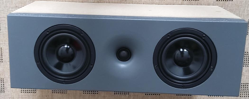

                          So tragisch ist das nicht, man muss nur tief trennen, dann ist das erträglich mit "Liegen". Musste ich auch bei meinem Schwiegersohn machen. W 130 s und G 25
                          Klicke auf die Grafik für eine vergrößerte Ansicht  Name: center tibor.jpg Ansichten: 0 Größe: 70,7 KB ID: 715679

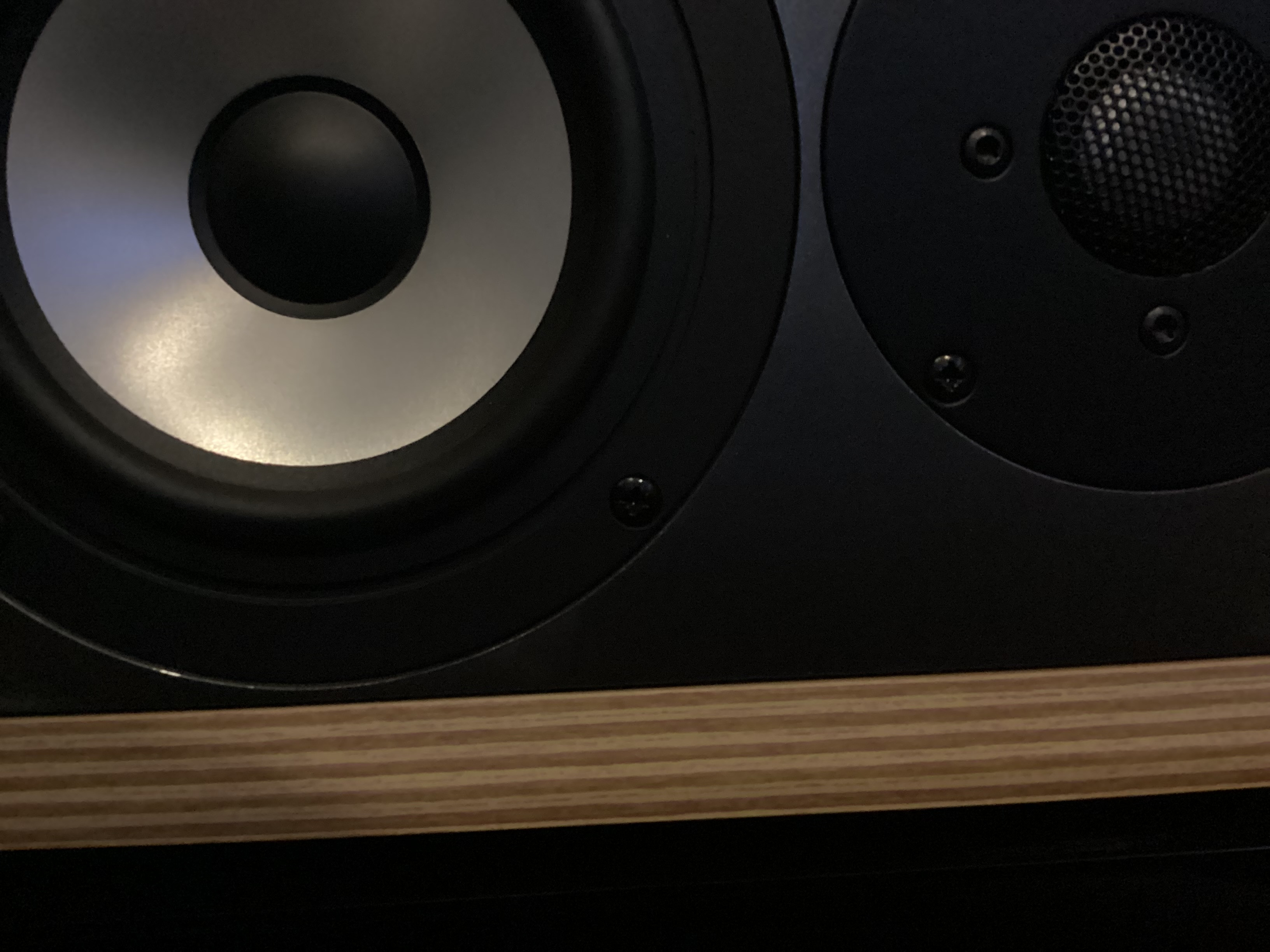

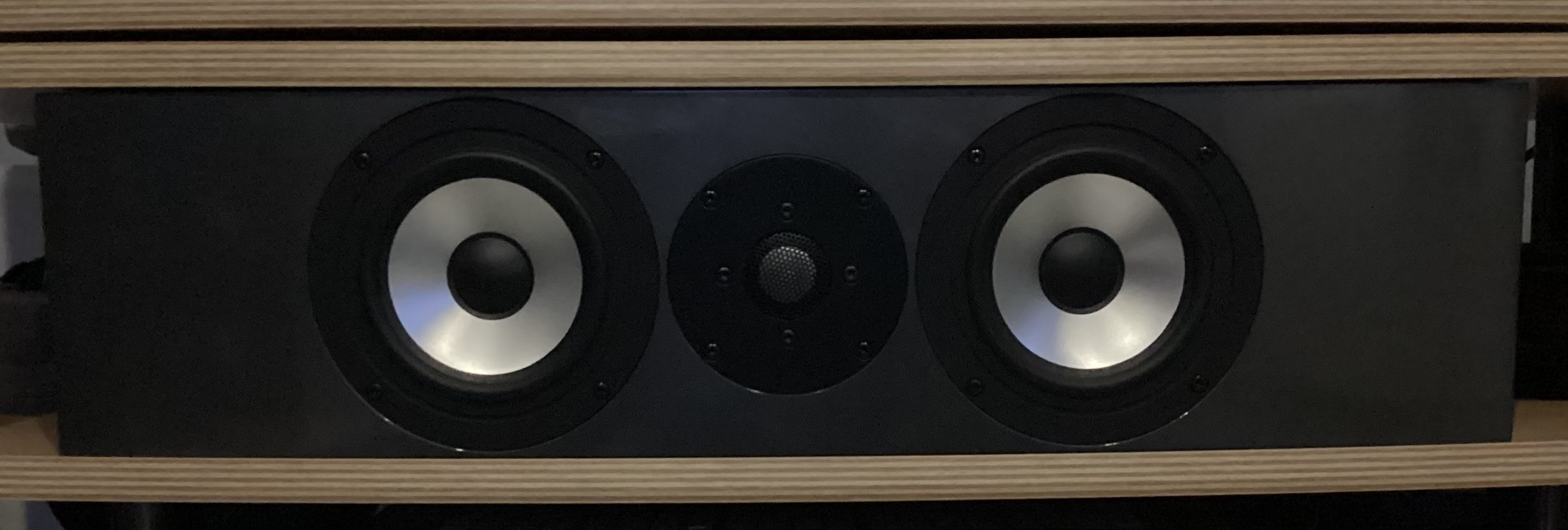

                            Klicke auf die Grafik für eine vergrößerte Ansicht  Name: IMG_0728.jpeg Ansichten: 0 Größe: 373,4 KB ID: 715682 Klicke auf die Grafik für eine vergrößerte Ansicht  Name: IMG_0731.jpeg Ansichten: 0 Größe: 1,10 MB ID: 715683 Bei uns liegt seit 2009 auch eine Couplet KE. Ging platzmäßig nicht anders und mit den Vib170AlKe klingt die Front mehr als vernünftig. Man darf halt seitlich nicht weit aus der Achse sitzen, dann passt das.
                            Haben auch einige aus dem Forum beizeiten bei Besuch gehört und für ok befunden.
                            Zwischen den Chassis sind 3 mm, oben und unten 2 mm zu den Kanten. Das Lowboard wurde zwei mal umgebaut, also die Säulen gekürzt und auch verlängert. Geräte müssen auch ihre Plätze finden.
                                Das stimmt, ich habe den Center bei Jörg gehört. Das geht absolut in Ordnung zu zweit auf dem Sofa davor. Und das ist auch kein fauler Kompromiss. Selbst ein 100% perfekter Center wird in einem normalen Wohnraum (=kein Heimkino) durch Einrichtung und den Raum selbst nicht perfekt klingen können. Man hat schon viel gewonnen, wenn die Anzahl der Wege und die Chassis ähnlich sind wie die Lautsprecher links und rechts. Meinetwegen noch eine ähnliche Trennung, dann ist man aber schon ganz weit vorne mit dabei.
