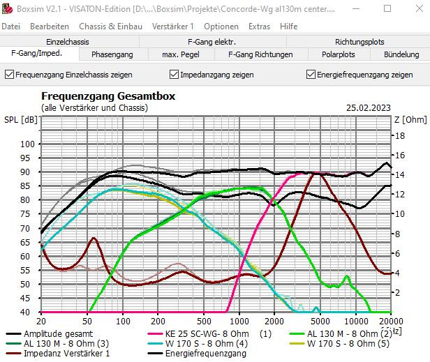

                      Das ging schnell, ich habe einfach die Con WG als Basis genommen und die Höhe angepasst, die W 170 S8 in je 20 L BR genommen.
                      Datei: Concorde-Wg al130m center.BPJ
                      Kannst du Boxsim?
                      Natürlich ist so ein liegender Center in D'Appo nicht perfekt, aber wenn man nicht zu weit aus dem Sweetspot rückt, ist es ok.
                      Schade, dass es die DT Module nicht mehr gibt, mein DT 80 ist immer noch ok.

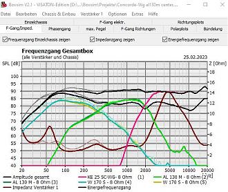

                          Der Center würde 90 cm breit. Vieleicht etwas weniger. Wenn du eine Oberfräse hast, kannst du das WG etwas einfräsen, das ist akustisch günstiger und wird "noch" kleiner.
Name: center con wg.jpg
Ansichten: 771
Größe: 137,4 KB
                          So sieht der F-Gang aus, (dünne Line Concorde WG)

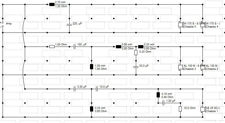

                            Weiche dazu:
                            Müsstest du selbst bauen. Die beiden TT in ein gemeinsames Volumen 40 L mit einem BR 25.50
                            Klicke auf die Grafik für eine vergrößerte Ansicht  Name: center con wg weiche.jpg Ansichten: 0 Größe: 83,9 KB ID: 709241
