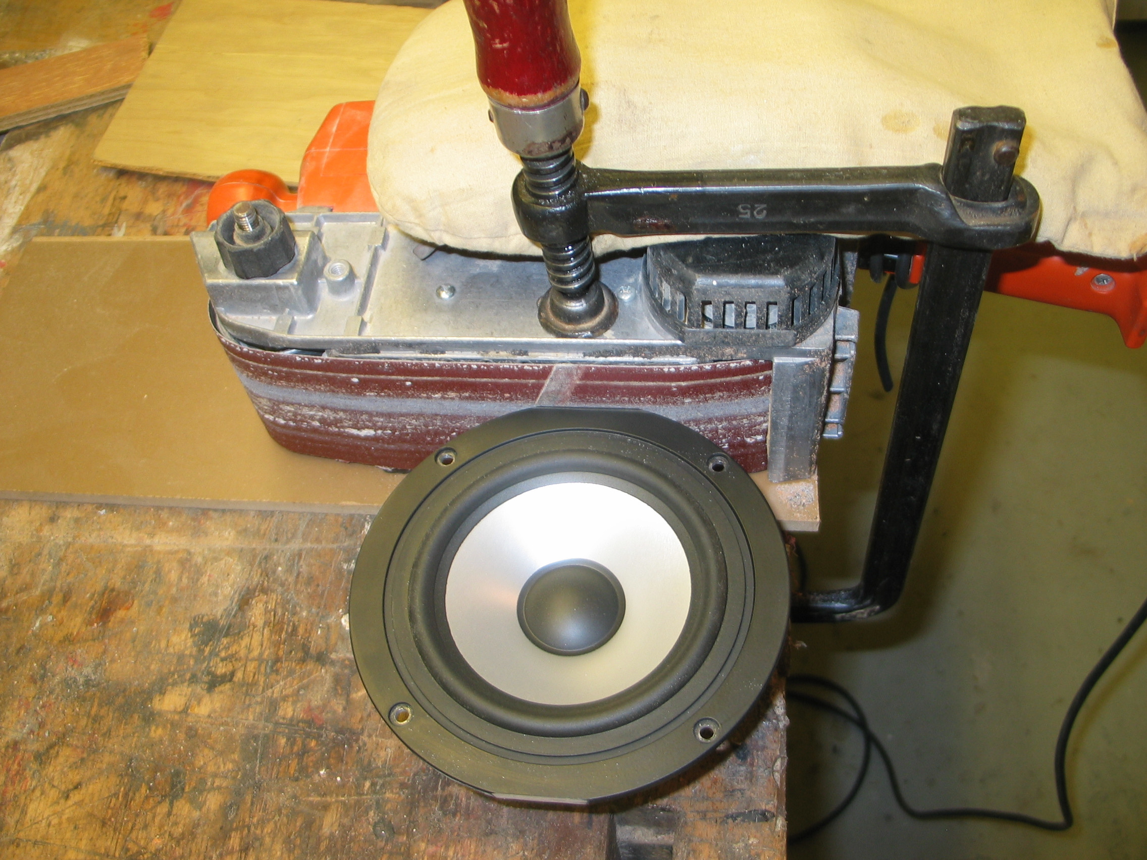

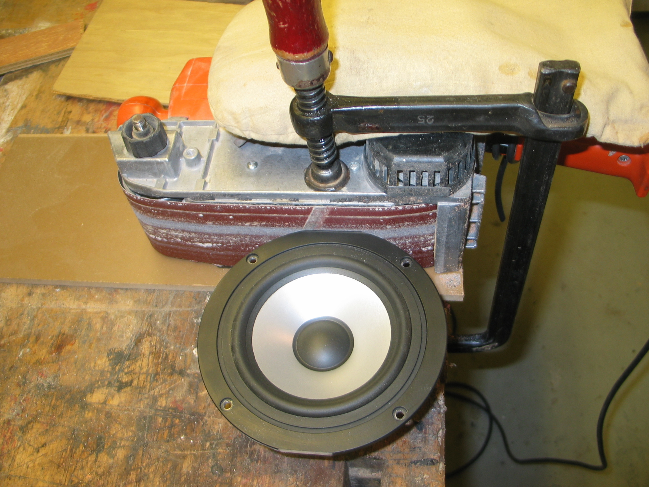

                                #75
                                ",,,,Würde gerne so um die 15 cm hoch bauen.-----Dann ist der Al130 schon zu hoch......."
                                Dann brutal: Al 130 und auf 150 mm abschleifen. Hat so ein Verrückter schon mal gemacht
                                Klicke auf die Grafik für eine vergrößerte Ansicht  Name: chassis schleifen.JPG Ansichten: 0 Größe: 918,6 KB ID: 715831
                                Sogar schon 4 mal, bei meinen Rears kam ich so auf 13 cm Breite.
