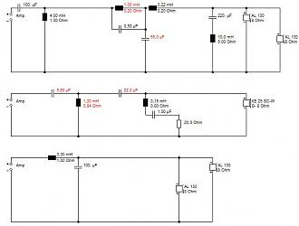

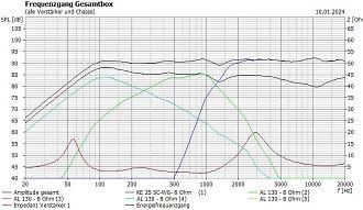

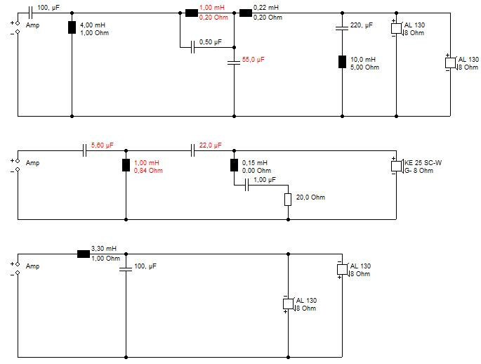

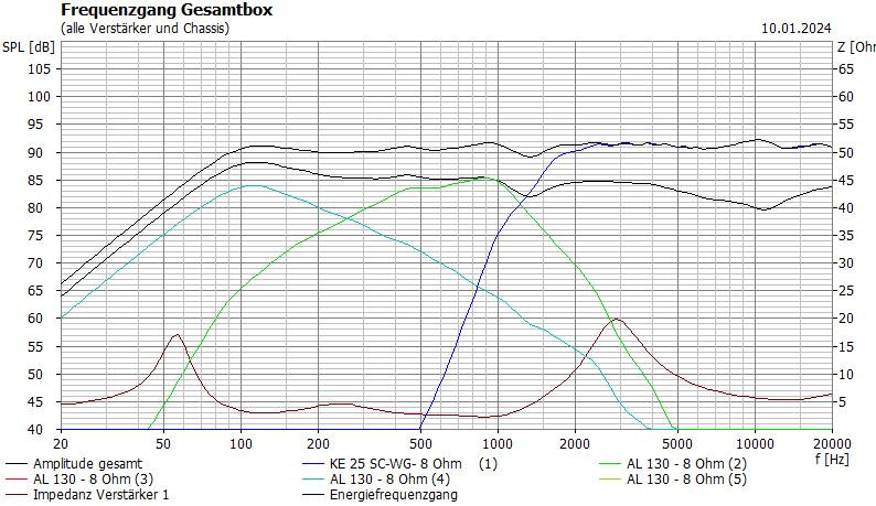

          Wenn es denn unbedigt sein muss, wobei die Bauteile noch nicht exakt sind und die Maße auch nicht.
          Klicke auf die Grafik für eine vergrößerte Ansicht  Name: 4alkewg 1.jpg Ansichten: 0 Größe: 133,2 KB ID: 715916
          Klicke auf die Grafik für eine vergrößerte Ansicht  Name: 4alkewg 2.jpg Ansichten: 0 Größe: 42,6 KB ID: 715917
          4 al130kewg center.BPJ
          Zuletzt geändert von walwal; 10.01.2024, 16:26.

                Ich bin beeindruckt. Deine Simulation ist ideal und mit aktiven Filter des Receivers ergibt sich ein akustisches LR4 bei 80Hz.
                Was ich nicht verstehe ist die Spule mit 1,0 Ohm Widerstand. Hättest du eine mit 0,2 Ohm gehabt, wäre das Gehäuse bei 5 L geblieben.
                Ich würde auch den Hochpass 100uF weggelassen und alle ALs´ ab 80Hz laufen lassen. Die Membranfläche wäre wie bei einem AL200.

                      walwal
                      Deine Simu sieht nicht schlecht aus. Da die Phasen auseinander laufen ist auch unter Winkel der Frequenzgang ok.
                      So könnte man das bauen.
                      Gruß Andi_m

                        • 07.01.2003
                        • 28986
                        #101
                        Zitat von Markus213
                        Ich bin beeindruckt. ...
                        Was ich nicht verstehe ist die Spule mit 1,0 Ohm Widerstand. Hättest du eine mit 0,2 Ohm gehabt, wäre das Gehäuse bei 5 L geblieben....
                        Klicke auf die Grafik für eine vergrößerte Ansicht  Name: Wal wal mitg aktiv.png Ansichten: 0 Größe: 51,9 KB ID: 715935
                        Ich schrieb ja, "die Bauteile sind noch nicht exakt".
                        Der Hochpass ist nötig. Simuliere das mal

                            #103
                            # 94 zeigt doch alles relevante, oder?
                            Die MT in je 3L, die TT in je 5-8 L geschlossen, Chassis ausschnitte innen anfasen und MT mit Steinwolle füllen, TT etwa 2 cm Steinwolle auf der Rückwand, davor Sonofil.

                              Wenn ich ein Kino machen müsste würde ich es mit 4xAL130 plus B100 und kleinen HT
                              Die Simulation von WalWal ist schon so, dass sie an einem aktiven Rx mit smal Einstellung sich richtig gut mit Subwoofer addiert.
