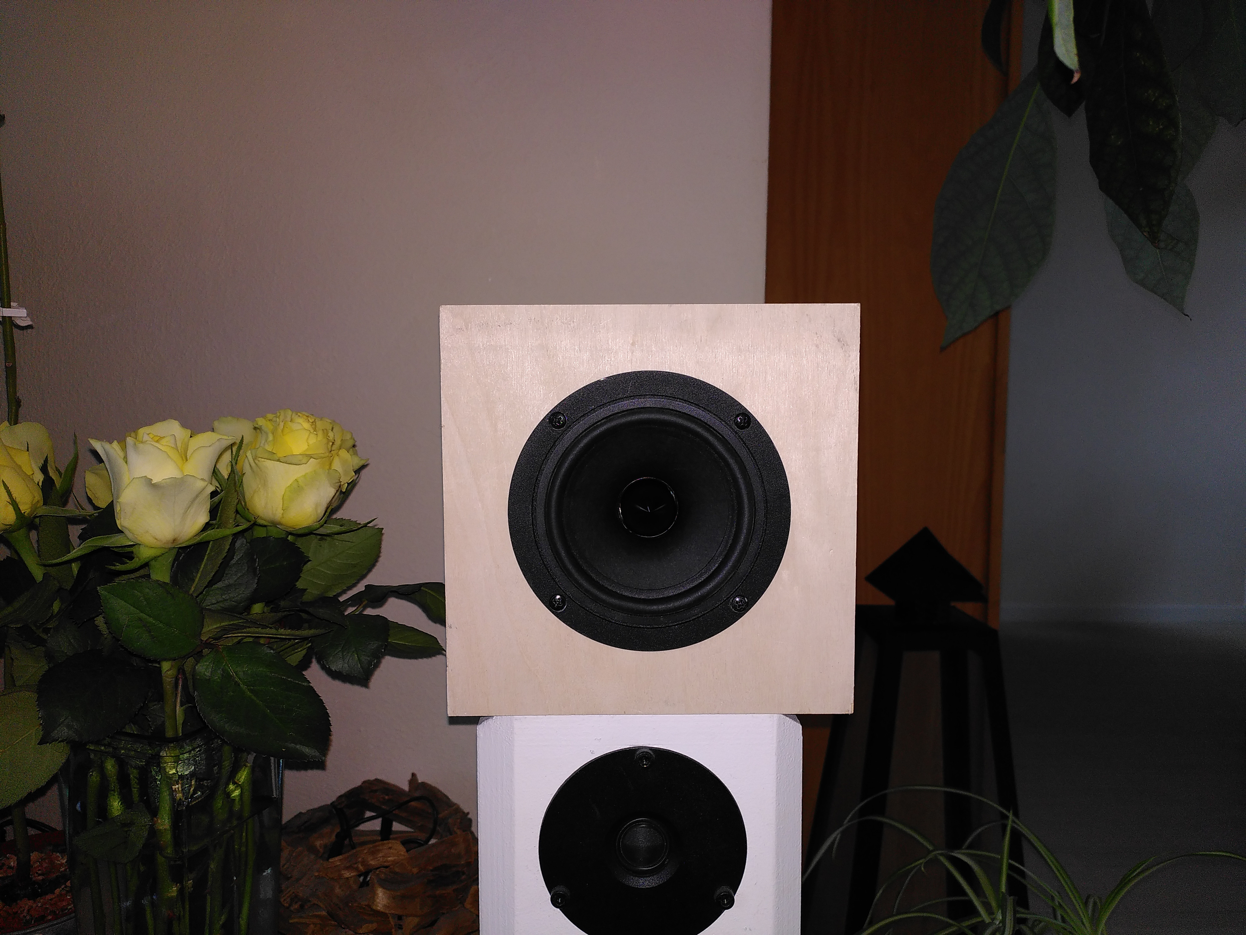

    eine interessante Geschichte die ich im Kellerprojekt hautnah erfahren konnte, ... der SAT ist so haarscharf und präzise unterwegs, dass der Sub bei steiler Trennung einfach einen hörbaren Zeitversatz zu den SATs hat, das hatte ich jetzt die letzten Tage untersucht und bin bei LR12 bei 160 Hz rausgekommen, ... die Winkelmessungen sind nicht ganz so sauber (ganz speziell der unter 45 Grad nicht), aber nur so schafft es der Sub dem Signal zu folgen, ... sehr interessant, dass dann der Sub auf einmal extrem "schnell" klingt, ... ein zusätzlicher Subsonic (sehr flacher Hochpass mit BUT6 bei 50 Hz) verringert die Membranhübe auf ungefähr die Hälfte ohne Tiefgang zu verlieren. Die japanischen Trommeln kommen mit voller Wucht im Magen an, das gefällt mir super, und auch die Triangelschläge kommen durch den Hochton super präzise und klar, ... schon am Freitag haben wir mehrmals gesagt: ein würdiges Kellerprojekt mir sehr wenig Materialeinsatz, ...

    Ja der Übergang war nicht perfekt. Ist er immer noch nicht aber für das kellerprojekt mehr als gut. Wenn man messtechnisch unterwegs ist findet man immer eine Kleinigkeit. Und jetzt ist nur die Frage wann Schluss ist.
    ich wollte noch ohne euch den maxpegel testen. Viel war nicht mehr drin. Aber für dieses Minimalsetup ist das schon richtig laut. Andere brauchen dafür zwei tiw300 pro Seite. Scherz. Gruß Timo

    heute morgen habe ich noch einiges ausprobiert. Wir haben gestern diskutiert ob das Zustopfen der BR am SAT positiv ist, und die Antwort ist JA, ... und wir haben diskutiert ob es besser wäre tiefer oder höher zu trennen und ich bin schlussendlich wieder bei 150 Hz hängen geblieben,nur die Steilheiten haben sich grundlegend geändert und ich habe ein Phasenversatz von 45 Grad ermittelt, ... und der Sub steht jetzt nicht mehr NEBEN der Box sondern ZWISCHEN aber um 90 Grad gedreht, ... komischerweise ist die Summenkurve da deutlich harmonischer, ... und dann kann ich den Sub gleich als Ständer für die Elektronik nutzen, ...
    Am SAT sind leichte 1-2 dB Peaks noch beseitigt worden bei um die 240 Hz und bei 490 Hz, etwas schmalbandiger. Sonst liegt nur bei 8 kHz ein breitbandiger PEQ um den kompletten Hochtonpegel abzusenken, ... das hat Ralf extra so gemacht, weil die Box später in größeren Sälen spielt und da ist es immer gut den Hochton deutlich anzuheben. Absenken geht nämlich immer, ... ich war gestern zu blöd die ganzen Messungen zu speichern, ich habe nur den ersten Teil, ... aber von heute morgen gibt es da deutlich mehr zu sehen, ... der SUB passt perfekt zu der Schnelligkeit und Exaktheit der SATs. Muss jetzt nur meine Ohren etwas schonen, es wurde am Ende dann doch etwas lauter, die Maxpegel-Messung mit dem Messknecht enstand bei Yello in einem Meter Entfernung auf Höhe Hochtöner. Der Maxpegel wird immer gespeichert, ... für das Bild musste ich halt den Messknecht auf das Sofa legen.
