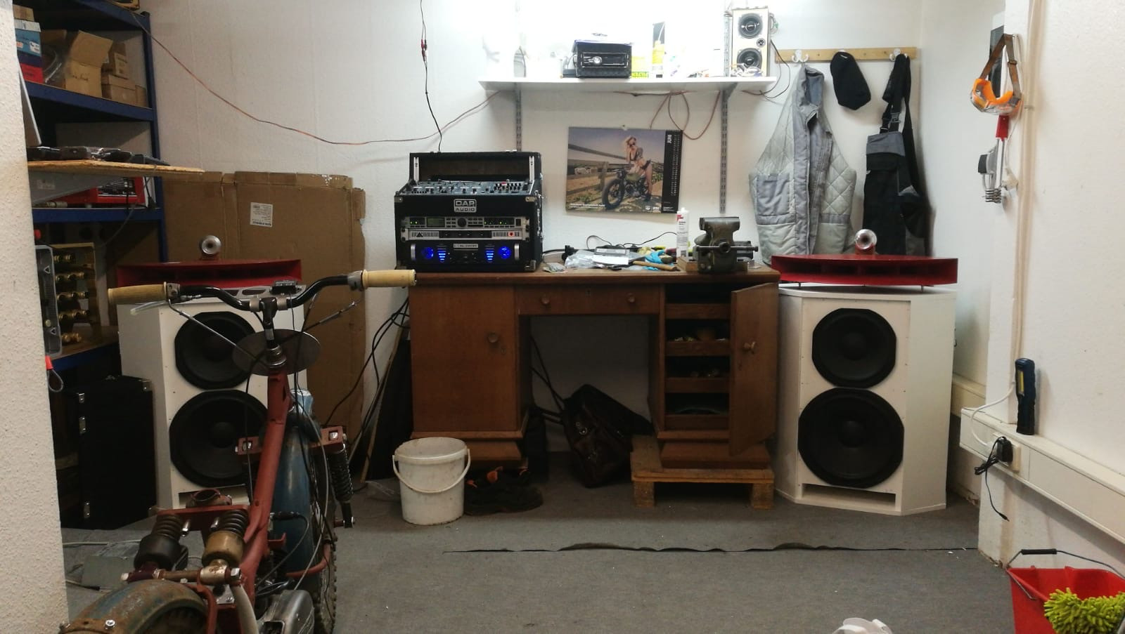

Ich hatte die Monitore etliche Wochen bei mir im sehr großen Wohnzimmer und mein Kiefer klappte bei einigen Musikstücken auch runter. Diese speziellen aktiven Monitore profitieren ganz enorm durch die Aktivtechnik. Die Trennungen wurden deutlich steiler gezogen, und somit wurden die Übergänge verfeinert. Dann konnte man über eine zeitliche Steuerung der Einzelzweige zusätzlich die Phasen zueinander verfeinern. Schlussendlich wurde auch hier eine leicht abfallende Abstimmung gewählt weil der Mittelton und der Hochton sehr viel Energie in den Raum ballern, ...
Im zweiten Treffen bei mir hatte ich neutral eingestellt und über eine Hörsession die vielleicht eine Stunde ging wurden die Treiberlautstärken von Mittel- und Hochton stück für stück zurückgedreht. Marko und ich hatten Dauer-Gänsehaut.
Beim dritten Treffen, da wo das Bild entstanden ist, machten wir eine kurze Hörprobe in der Werkstatt, ... ich war wieder begeistert.
Jetzt kommen sicher wieder Stimmen, dass die Monitor ja garnicht funktionieren kann, wegen ...
Marko und inzwischen sicher auch andere, haben es auch gehört, das Ergebnis ist überwältigend gut geworden.

Monitor in der Werkstatt/Garage, Kiefer klapp runter.

tut mir leid, dass ich mich jetzt erst melde, hatte und habe eine schwere Grippe, geht aber jetzt aufwärts, ... da hatte ich keine so richtige Lust auf Lautsprecherbau, ... Marko alias sunder wird auch mit seiner aktiven Monitor dabei sein, die Monitor war kurz vor Corona seine Idee für das März/Apriltreffen bei mir in 2020, was dann ja nicht stattgefunden hat.
gebaut hat Marko sie trotzdem und wir hatten zwei Minitreffen bei mir und ein Treffen in seiner Werkstatt, wo die Boxen ein zuhause gefunden haben.
ps, die Monitor muss man einmal im Leben gehört haben!
