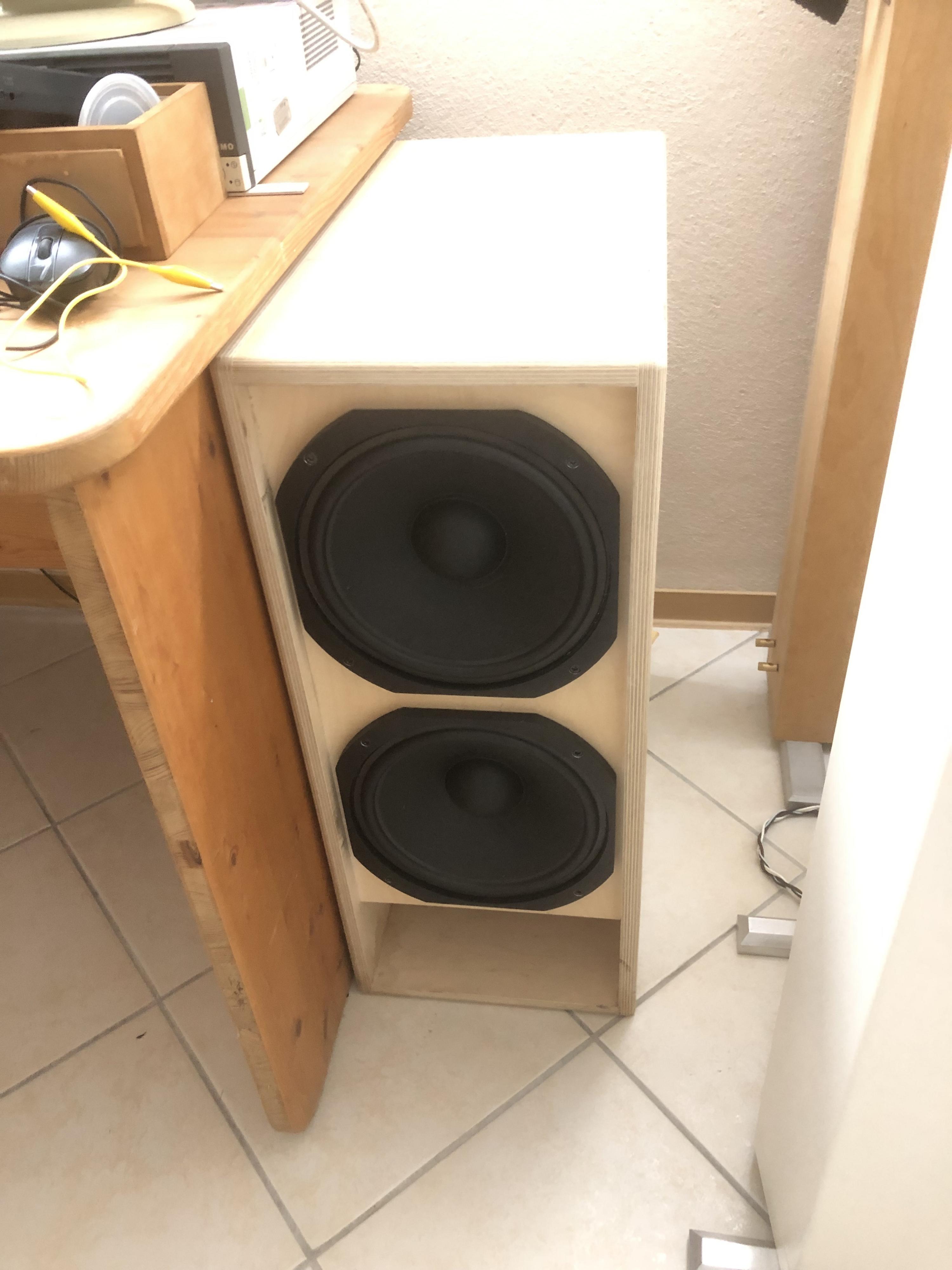

die ersten Vor-Besuche gab es um Boxen bei mir unterzustellen und um das Kellerprojekt ins Laufen zu bekommen, ... eine kleine zweistündige Mess-Sitzung und das Kellerprojekt ist spielbereit:
bei den Subwoofern haben wir schon etwas länger gebraucht den Passenden zu finden, ... , an Klaus: zunächst haben wir deine eingepegelt: das war auch erfolgreich, wir haben dann zum Vergleich noch zwei andere Subs ausprobiert und sind beim GF250 Doppelsub rausgekommen, ... die Messungen lege ich ganz bewusst vor dem Treffen nicht rein, ... nach dem Treffen gerne. Aber soviel kann ich verraten, nur beim Hochton haben wir mit einem PEQ bei 8 kHz breitbandig runtergezogen und drei PEQs im Bass für die schlimmsten Raummoden 40, 60 und 90 Hz sehr schmalbandig. Die Trennung ist auf 150 Hz mit LR24 gesetzt, ... da ist noch Optimierungsbedarf, aber es klingt schon richtig gut, auch Marko, der später dazugestoßen ist, hat es ganz gut gefallen, ... und ich habe einen neuen Lieblingshochtöner entdeckt, danke dir Ralf. Und der ist nichtmal teuer. Passiv getrennt bei um die 4 kHz, und die Winkelmessungen überzeugen.
die ausprobierten Subs:
und der ist es schlussendlich geworden.
