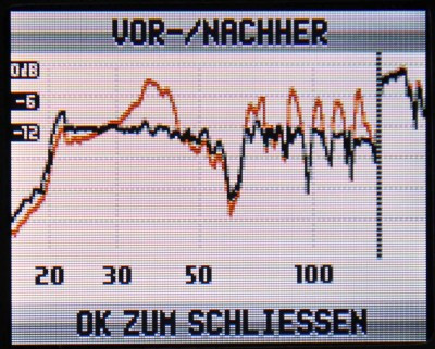

            #140
            Man kann, aber sollte/darf es nicht machen, weil es schlechter klingt. Auch das AM macht das NICHT!Klicke auf die Grafik für eine vergrößerte Ansicht  Name: file.php?id=5517&t=1.jpg Ansichten: 0 Größe: 62,0 KB ID: 691696

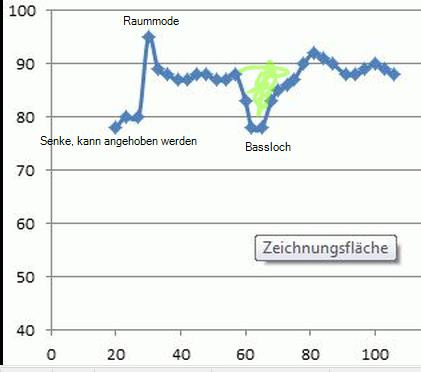

                Ich denke, wir sollten unterscheiden zwischen:
                Bassloch, also schmalbandiger, tiefer Einbruch.
                und
                Senke, also breitbandiger Mangel an Basspegel.
                Hier meine Messung am Hörplatz, manuell erstellt. Das Bassloch ist bei mir ein Mode zwischen Boden und Decke.
                Klicke auf die Grafik für eine vergrößerte Ansicht  Name: bassloch.jpg Ansichten: 0 Größe: 27,7 KB ID: 691699
                Zuletzt geändert von walwal; 15.06.2021, 12:03.

                    Timo, ist ja kein Widerspruch zu meiner Aussage. Ein Tal ist keine Schlucht.
                    Sieht man ja auch hier. Natürlich wird die Differenz kleiner, wenn der Berg vor und nach der Senke gekappt wird. Aber solange Pascal keine Messung zeigt, raten wir alle rum.
                    Klicke auf die Grafik für eine vergrößerte Ansicht  Name: fetch?id=691696&d=1623753335&type=medium.jpg Ansichten: 0 Größe: 40,4 KB ID: 691703

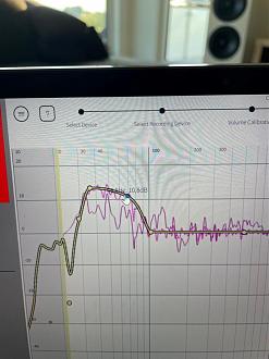

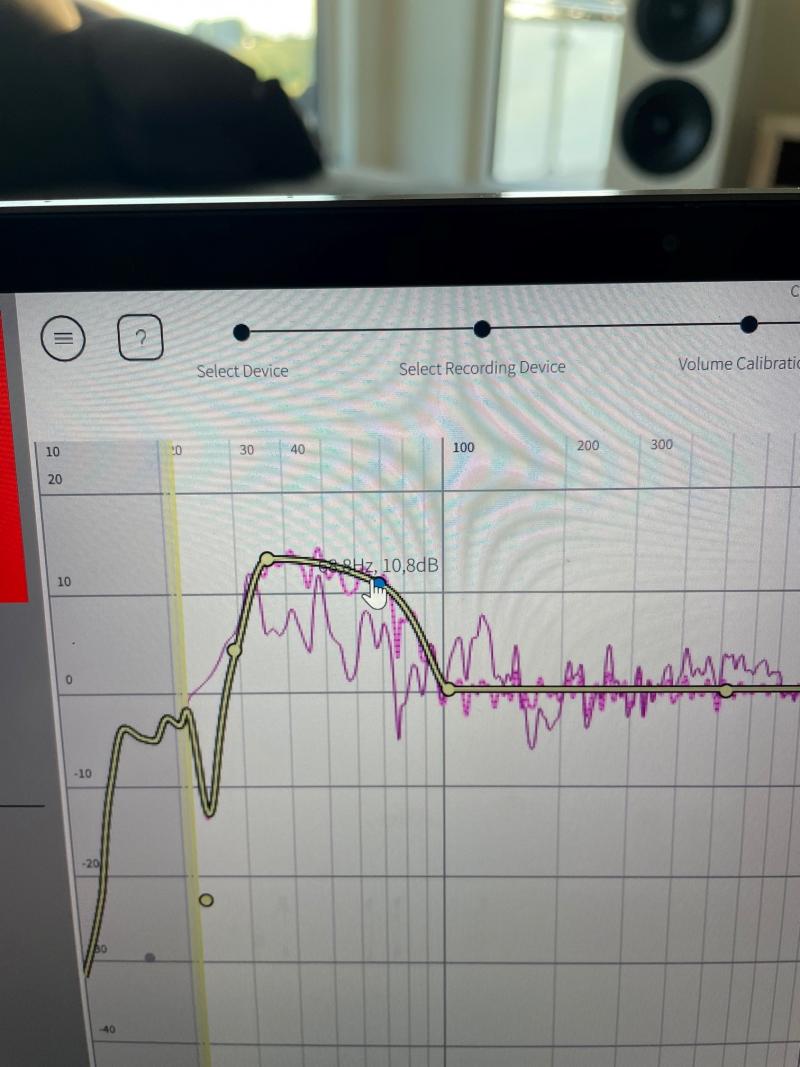

                        Timo Bei mir konnte ich das (allerdings mit Dirac) gut erleben. Die breitbandige Anhebung hat natürlich funktioniert. Aber soviel Energie gefressen, dass selbst die TIW 300 schnell an die Grenze kommen. Jetzt - 35 cm weiter vorne mit der Couch - ist alles perfekt.
                        So arbeitet übrigens Dirac. Man sieht: Täler werden leicht aufgefüllt, aber letztlich auch nur, weil der EQ breitbandig arbeitet. Klicke auf die Grafik für eine vergrößerte Ansicht

                            #148
                            Der Pascal Der Grundig hat bei Deinen Pegelanforderungen genügend Kraft.
                            Wenn Vor-und Endstufe auftrennbar sind:
                            Dirac:
                            Oder gebraucht…
                            Zielkurve von Harman laden. Bass ggf noch etwas anpassen und Sound genießen (hab auch einen eigenen Thread aufgemacht unter Messtechnik/Dirac)
                            Alternativ NuControl oder Antimode. Da kenne ich mich nicht so aus, da muss jemand anderes was zu schreiben.
