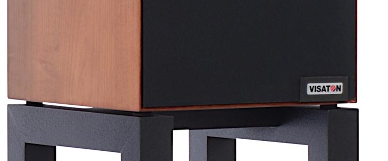

      Wie bekommt man eigentlich den eingeklickten Rahmen bei dem Lautsprecher jemals wieder raus? Die Fasen der Seitenwände, Deckel, Böden und von dem Rahmen sollte man sicher nicht allzu scharfkantig ausführen?
        Da gibt es mehrere Möglichkeiten. Zunächst einmal haben wir eine Sichtkante von wenigen Millimetern vorgesehen. Diese ist optisch hübsch und hilft beim Entfernen des Rahmens. Man kann man mit einem Plastikspatel dazwischen gehen und den Rahmen rausclipsen.
        Bei unserer Vorführbox haben wir das Visaton Logo mit einem Stück Stoff und Magneten am Rahmen festgemacht. Der Stoff ist auf der Rückseite des Rahmens festgetackert. Damit kann man das Logo einfach nach vorne klappen und daran vorsichtig ziehen um den Rahmen abzunehmen.
        Hier mal ein höherauflösendes Bild von beiden Punkten, die das etwas besser erklären:

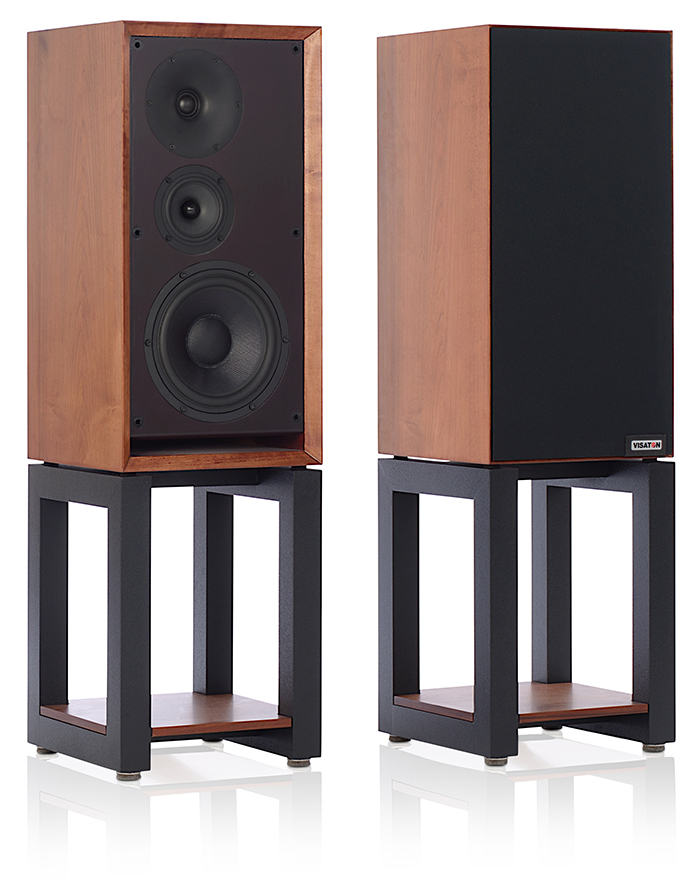

                                vom Styling bin ich voll begeistert, aber ich frage mich schon ein paar Tage ob die Fasen an der Front (eigentlich sind es ja "Antifasen" ) nicht irgendwelche negativen Auswirkungen haben.
                                Ich habe zur Verdeutlichung noch mal die Sonja Fasen mit angehängt. Wenn mit denen alles besser wird, wird mit den Nimrod Fasen nicht alles schlimmer? Noch schlimmer wird es ja eigentlich wenn der Rahmen dann dran ist. Dann würde der Schall ja gegen eine 90° Wand laufen, oder?
                                Macht das nichts, oder wurde das schon bei der Auslegung und der Weiche berücksichtigt?
                                Und meine Frage an die Simulanten: Wie habt ihr das in Boxsim eingestellt, dass die Fase nicht nach hinten geht, sondern nach vorne kommt?
