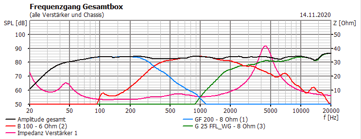

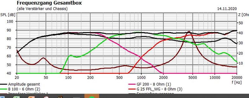

                          Jetzt habe ich mal die Simu ordentlich gemacht:
                          Passt.

                            Ich habe mir mal den Spaß erlaubt, die Farben der Kurven und die Skalen der beiden Grafiken anzugleichen. Da sieht man noch besser, wie gut die Simulation mit der Messung übereinstimmt
                            VISATON -Messung
                            Simulation mit Boxsim (2 V entsprechend 1W/1m)
                            Zuletzt geändert von F.H.; 15.11.2020, 11:43.
                            Friedemann

                              Immer wieder erstaunlich, wie gut das mit Boxsim klappt!!! Richtig gut!!!
