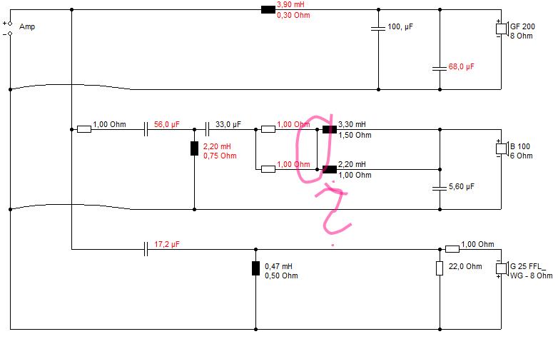

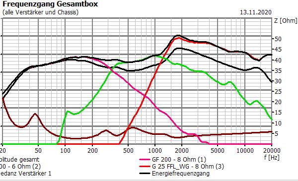

          Hoppla, ist die Weiche richtig? Meine Simu sieht im Hochton übel aus!
          Das Gehäuse und Chassispositionen und die genauen Spulenwiderstände stimmen nicht, aber bei DER Simu mache ich erst mal Schluss!
          Der Draht (rote Markierung) ist überflüssig. Aber entweder habe ich oder Visaton einen Weichenmurks produziert. Natürlich nur im Plan.

            Also, ich habe den Täter (Bauteil) entdeckt.....

              Bei mir ist 1 zu 1 alles on Ordnung.
              Ich denke Kondensatoren in Reihe addieren sich nicht wie Widerstände zu 17,2uF. 2,2uF in Reihe mit 15uF ergibt was unter 2uF.
                • 29066
                #52
                Verdammt du hast Recht.
                Das hatte ich mir zu einfach gemacht. 15 µF + 2,2 µ sind nicht 17,2 µF.
                Dann (wenn ich mich erholt habe ) mache ich das mal exakt.

                    #54
                    Alles klar, jetzt haben wir den Schuldigen...Demnächst werde ich mal die Positionen eingeben und die Werte der Spulen exakt machen, aber schon jetzt ist die Simu der Realtität sehr ähnlich.

                        Hallo Walwal,
                        wenn du Kondensatoren in Reihe schaltest, berechnest du Cgesamt mit 1/Cges = 1/C1 + 1/C2 +1/C3 usw. usw. Wie wenn du Widerstände parallel schaltest.
                        Dein Fragezeichen im Schaltbild ergibt einen Vorwiderstand von 0,5 Ohm und eine Induktivität von 1,32 mH. Der Widerstand der Spulenkombination ist wohl auch eine Parallelschaltung der beiden Spulenwiderstände.
                        Für parallel geschaltete Spulen gilt dieselbe Formel, wie für in Reihe geschaltete Cs.
                        Bernhard

                          Walwal hat alle Spulen falsch, heut nicht sein Tag.
                          Jedoch die parallele Spule im MT-Zeig 2,2mH 1mm scheint wirklich Sinnfoller
                          lg Burns

                            Und die 2. Spule im TT hat er gleich ganz weggelassen...

                                Das weiß ich ja mit C in Reihe. Trotzdem habe ich die addiert...
                                Die eingekreiste Verbindung ist aber überflüssig.
