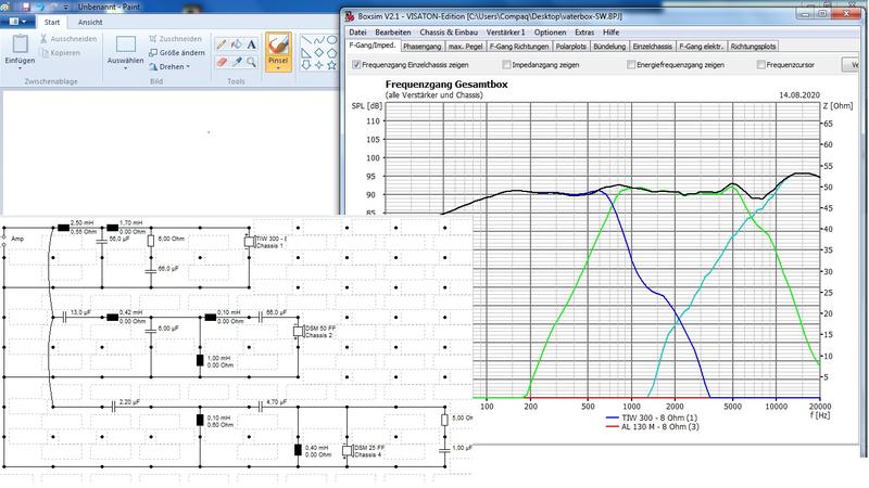

      Die Simu ist fertig, nicht perfekt, weil das breite, kantige Gehäuse üble Effekte hat, aber es sollte recht gut klingen.
      Die Weiche ist einfach und so preiswert wie möglich gehalten.
      Die Box ist auf 33 Hz abgestimmt, ob das so stimmt mit den Rohren, weiß ich nicht, aber es muss sowieso an den Raum angepasst werden, also mal ein Rohr zustopfen, ob es besser ist, ev. sogar beide, das kann man nicht simulieren.
      Al 130 M passt besser, in 5 L Gehäuse, aber wenn die Schallwan dick ist, solltestdu den MT-Ausschnitt innen anschrägen.
      Das TT-Volumen locker füllen it Sonofil oder PET-Faser
      Kannst du das mit Boxsim öffnen?

        Die Weiche und Simu habe ich hier
        http://forum.visaton.de/showpost.php...2&postcount=14
        gezeigt, aber warte noch mal, ob was besseres simuliert wird. Den W 170 S kann man auch nehmen, aber klanglich ist der Al 130 besser. Auch den W 300 S könnte man nehmen, den hatte ich mal im 100 L Subwoofer, bestens. Kann man nur gebraucht kaufen, ist detlich preiswerter, aber hat andere Maße.
        Ich hoffe, deine Hochtöner sind die 8 Ohm-Version?
        Der TIW ist mit 12 dB bei 300 Hz getrennt, höher würde ich nicht gehen.
        Was wären denn die Vorteile des PAW? Und bitte auch gleich eine Simu zeigen.

          PAW 30 ist billiger, die Membran leichter, passt besser zur MT Kalotten.
          vaterbox-SW.BPJ
          Ich will nur meine Denkrichtung aufzeigen. Ganz locker betrachtet.

              Markus, die Simu sieht sauber aus, leider sollte die MT-Kalotte nicht so tief getrennt werden und die Bündelung ist ungünstig. Die Kombination 30er TT und 5er Kalotte passt einfach nicht zusammen bez. Abstrahlung, so was hatte man früher mal (ich auch ), Bass ist zu wenig.

                Weiche, , allerdings mit vielen Bausteinen.
                  • 3722
                  Andere Weiche, mit nicht so vielen Bausteinen
                  Zuletzt geändert von ubix; 15.08.2020, 05:31.
                    • 3722
                    Noch eine andere Variante , Puh, nu ist aber auch gut , iss verdammt spät jeworden

                      Erstmal herzlichen Dank für die Mühen und eure Hilfe !!
                      Wir sollten uns auf eine Variante als Mitteltöner einigen.
                      Al130M? oder AL170? oder DSM50FFL
                      TIW300 und DSM25FFL sehe ich als gesetzt an.
                      Ich könnte auch in der Box den Bass mit einer Wand zu dem Rest innen trennen.
                      So das der Bass getrennt vom Rest ist, dieser hätte ein Volumen von 86 Liter
                      Innen Platte auf höhe 60cm vom Boden, damit wäre 56x43x36=86 Liter verfügbar und die 2 BR dazu.
                      Würde dies Sinn machen? einen Vorteil bringen?
                      Ich könnte ja als Weichen Platine diese nehmen 3 Wege 12db?
                      eBay-Artikelnummer:153403535987
                      Die Seitenwände der Box sind verschraubt daher sollte ich an alles gut ran kommen und kann die Box innen Modifizieren.

                        Bei einer Mitteltonkalotte musst du nichts abtrennen, ein Konus-Mittelöner braucht unbedingt ein eigenes Volumen, wie auch immer.
                        Ich rate von einer Mitteltonkalotte ab, weil die Bündelung noch schlechter ist.
                        Optimal ist der Al 130 M.
                        Vergiss Fertigweichen, jede Weiche muss exakt auf die Chassis und Boxengeometrie angepasst werden, also musst deine Weiche individuell gefertigt werden. Wenn du löten kannst und einen Schaltplan verstehst - kein Problem.
                        Wenn nein, lasse alles so wie es ist und nimm einen offiziellen Bauvorschlag oder kaufe neue Lautsprecher. Das Angebot mit guten LS ist riesig, manche werden zur Probe geliefert und du kannst hören, ob es gefällt.

                                Ja Will auch Surround hören. Center Speaker usw. habe ich.
                                Löten und Schaltplan kann ich kein Problem, es ging mir nur darum das auf eine fertige Platine mit 3 Wege/12db zu löten.
                                Dann also den AL130M als Mitteltöner und 5L Volumen.
