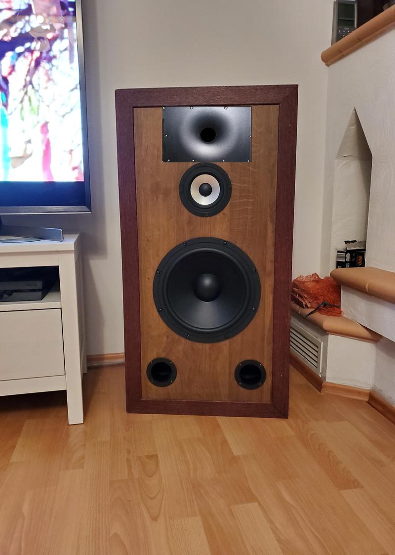

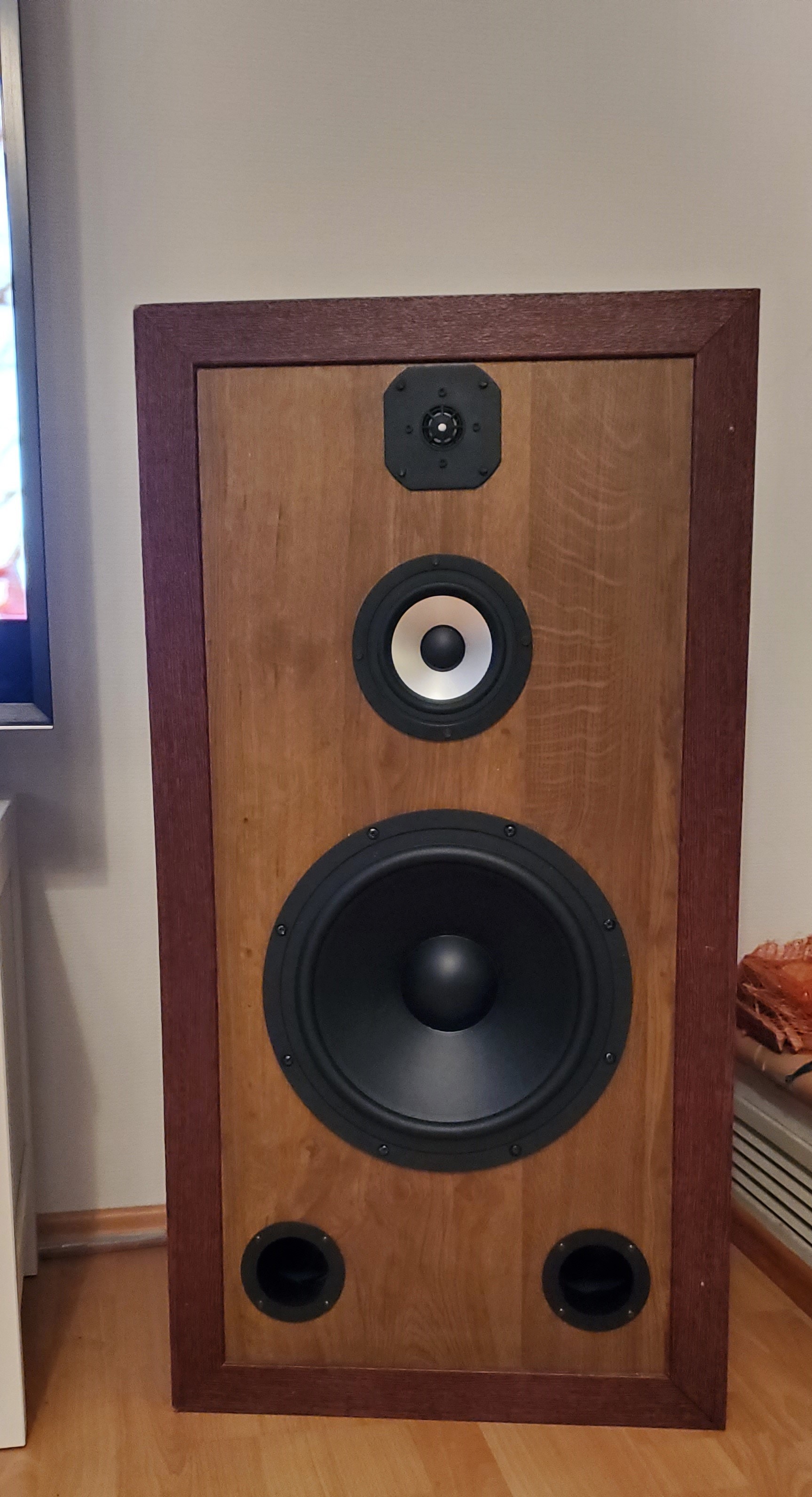

    Das mit der Farbe hat sich geklärt, meine Frau findet es so schöner .
    Mir ist es egal.
    Das mit der Schalwand werde ich nicht machen, dann hätte ich die Box auch komplett neu machen müssen, genau das wollte ich ja nicht, ich muss jetzt damit so leben.

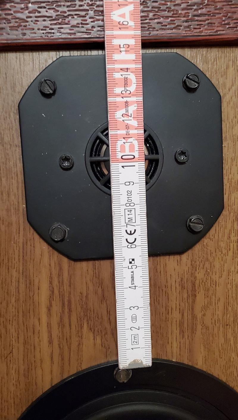

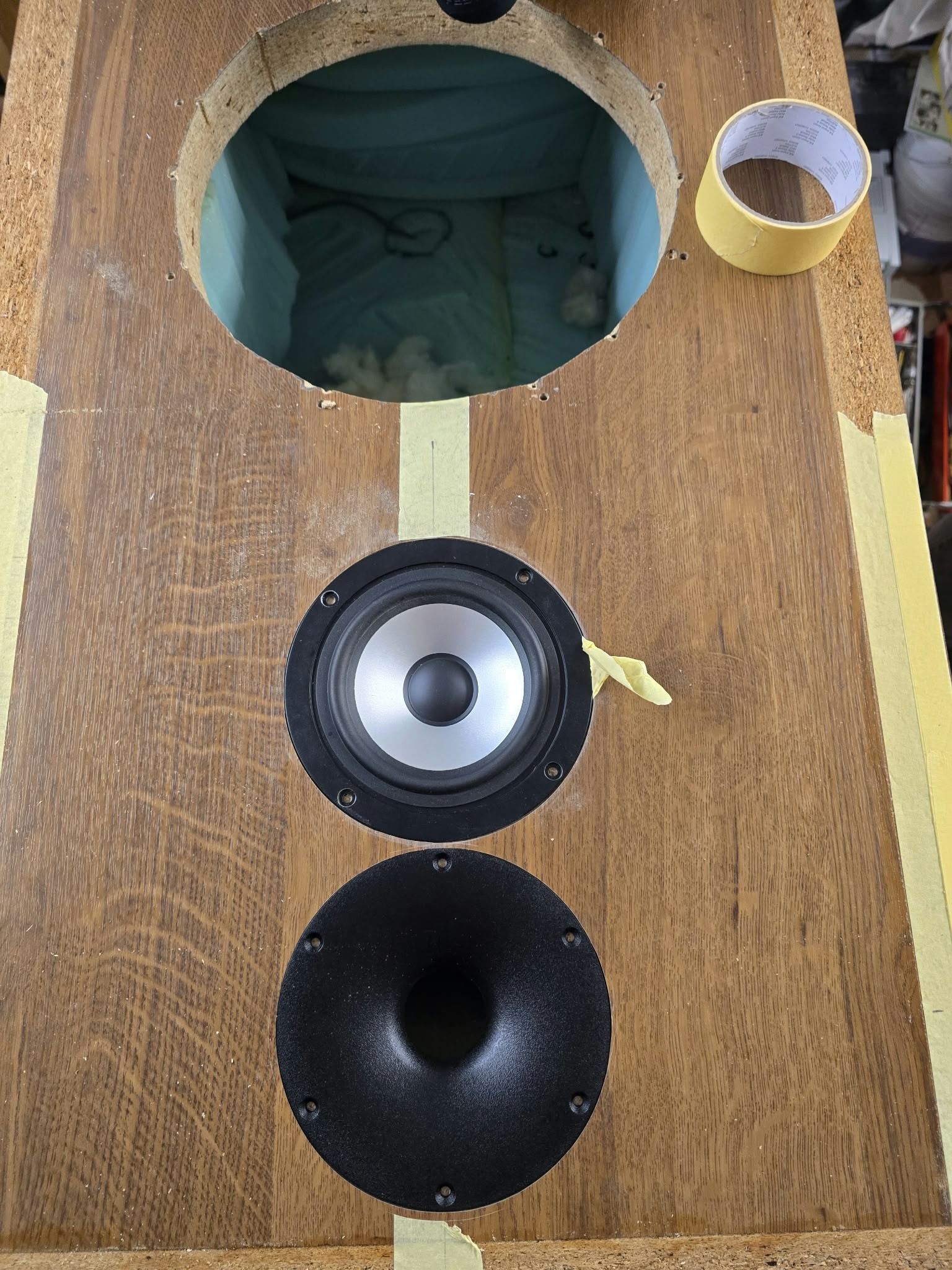

        Du könntest die DSM mit dem Waveguide WG 220x150 / WG148R ausstatten. Dann würde das Zentrum des HT weiter Richtung AL130 wandern und Du könntest tiefer trennen. Beides verbessert die Situation. Die rechteckige Version des WG würde wohl besser gehen.
          • 5900
          #79
          Wie meinst Du das?
          Hochkant einbauen und unten kürzen?
            • 3195
            #80
            Moin Jörg,
            ja, oder einfach wie vorgesehen das 220x150 quer einbauen. Ich finde es schade, so gutes Material (ich muss es so sagen) so schlecht zu verbauen.
            Viele Grüße,
            Christoph
            • Nesi
              • 10.08.2020
              • 61
              #81
              Ich glaube die Waveguide WG 220x150 würde beim einbauen einfacher gehen, siehe Bild, weil es ist 40mm Arbeitsplatte, ich meine wegen dem Auschnitt.
              Das Ganze wäre dann direkt an dem MT dran aber rein passen würde es.
              Was meinen die anderen Experten?

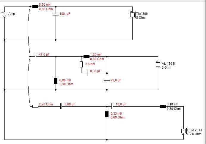

              @walwal, wäre an der Weiche viel zu ändern? siehe Anhang.
              Kann einer das Simulieren, ich habe davon keine Ahnung
              Vielen lieben Dank an alle die mir Helfen das Projekt umzusetzen!!
                • 5900
                #82
                Der angelegte Gliedermaßstab zeigt ja, ginge nur quer (kürzen würde auch nicht dicht wegen Stufe hinten am WG und sähe bescheiden aus).
                Dann passt aber genau so gut das runde WG, welches unten noch leicht angepasst werden muß, bzw ist ja nur 148 mm. Die obere Kante des WG Durchlass läge so bei 13,2 bis 13,5 cm.
                Also das runde geht genau so.
                Leg mal eine runde Pappe mit außen 148 mm und innen 38 mm Kreis auf die DSM, das hilft bei einer Meinungsfindung. Und die Frau sieht es auch gleich wie es aussieht.

                  Ich habe es mal versucht pi mal Daumen ein zuzeichnen schön sieht es ja nicht aus.
                  Das mit der Pappe mache ich mal für beides.
                  Hinzu kommt das hinter den MT noch ein 5 Liter Gehäuse kommt, dann wird es wieder eng.

                    • 28606
                    #84
                    Da muss die Weiche geändert werden.

                      Ich mache folgendes, ich höre es mir an und wenn es mir nicht gefällt kann ich es ja immmer noch umbauen.
                        • 28606
                        #86
                        Richtig. Das Ganze war ja als Kompromiss gedacht. Wenn es perfekt sein soll, muss man neu bauen, das war nicht die Zielvorgabe.
                        Ich erwarte keinen schlechten Klang, ev. zu viel Bass, aber deswegen hatte ich ja eine Version mit LRC am TT als Alternative beigefügt. Ist aber abhängig von Raum und Geschmack, bei Einstein wäre das "Raumgeschmack".
                        Beim Einsatz des WG wären nur 3 Bauteile zu ändern. Weiche kann ich als Simu liefern. Müsste klanglich besser sein.

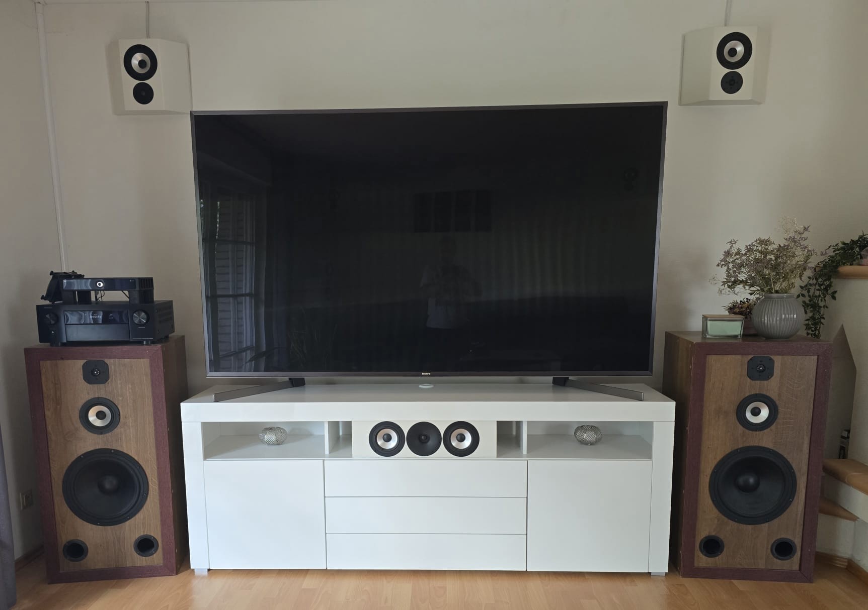

                          Hallo zusammen, ich habe die Lautsprecher jetzt fertig
                          Die hören sich sehr gut an!!
                          Auch nicht zu viel Bass.
                          Ich möchte mich bei Euch allen bedanken, ganz besonderen Dank geht an Jürgen.
                          Wenn du mal in der nähe von Köln sein solltest meld dich mal
                          Morgen mache ich die Einmessung mit meinem Denon AVR x4500h.
                          Danach möchte ich mich an die Rear Boxen dran machen und später an die Deckenlautsprecher.
