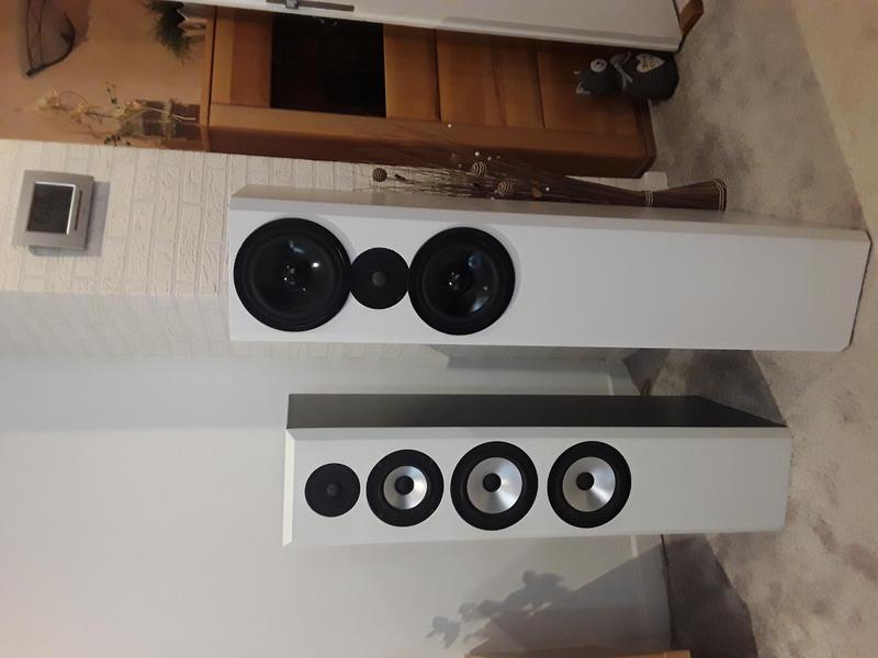

                          Hier hatte ich letzte Woche den AL 130 mit dem W 170S als Mitteltöner
                          verglichen.Es sind die Atlantis von meinem Sohn und meine
                          umgebauten Vox 253.Es ist nur der obere angeschlossen
                          Kurzes klangliches Fazit:Sehr klar und sauber,steht dem AL in
                          der Stimmenwiedergabe in nichts nach.Bei hohen Pegeln merkt man die
                          großere Membranfläche.
                          Deshalb hatte ich ihn als Mitteltöner empfohlen.Ich schreibe meistens
                          aus der Praxis für die Praxis.Es sind immer meine persönlichen
                          Hörerfahrungen.Natürlich hast du mit dem AL nichts falsch gemacht.

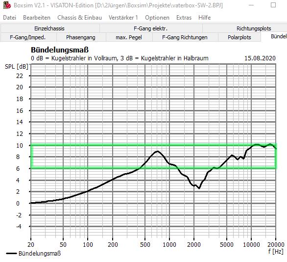

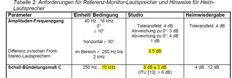

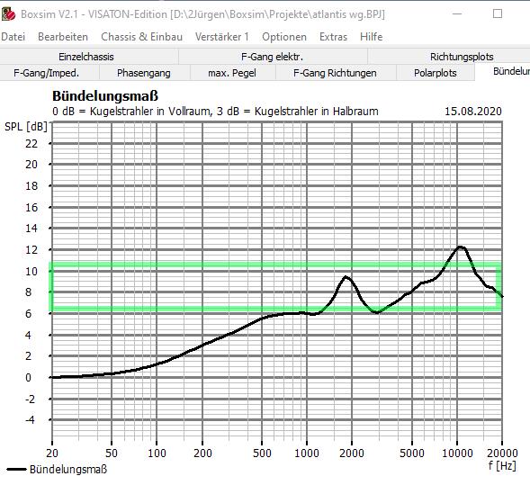

                              Wenn mal aus TIW, Al 130 M und der KE im WG eine Referenzbox gebaut werden soll, so könnte es gehen:
                              Hat eine gewisse Ähnlichkeit mit der Trio von HiFi Selbstbau. Die Bündelung ist im relevanten Bereich fast perfekt, aber nur mit dem Al 130 unter dem HT.
                              Zuletzt geändert von walwal; 18.08.2020, 08:51.
                                • 5691
                                Ich habe auch mal ein wenig simuliert und bin immer wieder bei einem größeren Mitteltöner gelandet. Der 13er regt die seitliche Kantenbeugung ungewollt stark an, bei einem 17er wäre das besser. Eine Kalotte ist noch schlimmer. Problemfrequenzbereich ist um 1200 Hz. Das ist zu hoch für den Bass und zu tief für den HT, also geht da nichts mit Weiche.
                                Deshalb mein Vorschlag:
                                Verwende den vorhandenen Audax-Mitteltöner. Simu, Weiche müssen wir irgendwie hinbekommen. Vielleicht kannst Du ja sogar messen.
                                Das gesparte Geld investierst Du z. T. in den Kauf eines WG148.
                                Der MT kommt oben hin.
                                Lässt sich das mechanisch machen?
                                @Jürgen: In dener Simu sind die Gehäusemaße falsch. Deshalb ist das mit der Bündelung bei 1200Hz scheinbar nicht so schlimm. Anliegend ein Update ... mit AL170.
