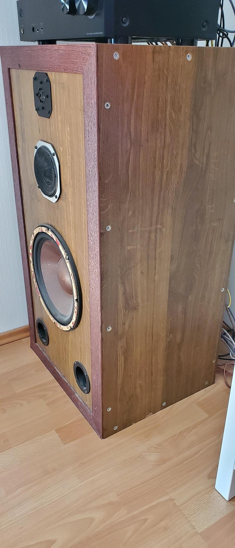

    ich möchte meine alte Box gebaut aus 40mm Küchenplatten auf Vordermann bringen.
    Ich hänge an den Boxen weil ich diese mit meinem Vater 1986 zusammen gebaut habe!!
    Eingebaut ist: DSM 25FFL, DMS 15 AW Und 2x BR 25.50 Rohre verbaut die Box hat 130 Liter Volumen.
    als Weiche ist die HW3/200NG
    Will dazu den Subwoofer: Visaton TIW 300 benutzen (z.Z ist eine andere Marke verbaut bin damit nicht zufrieden, die früheren Bässe von Visaton hatte ich damals wo anderes benutzt).
    Meine Frage wie lang dürfen die beiden BR Röhre sein?
    Wird das Ganze so funktionieren?
    Da ist Dämmmaterial drin, soll ich die rausnehmen?
    VG Nesimi

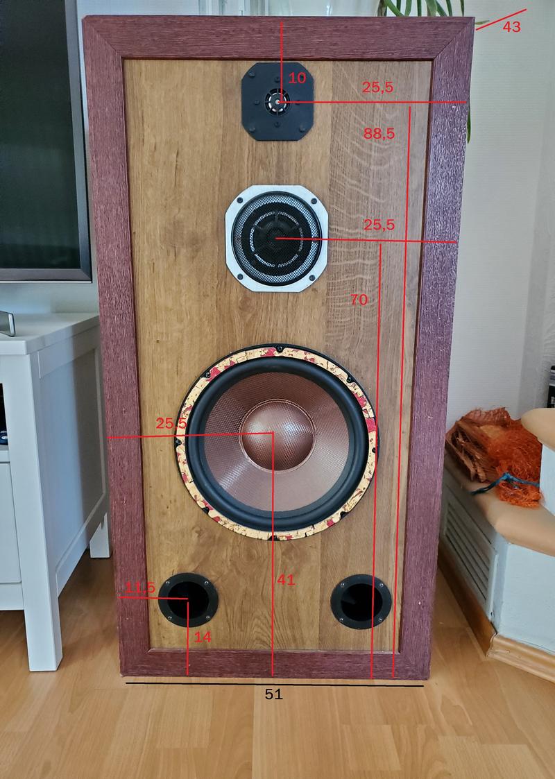

                Also das Gehäuse ist: 88cm Hoch, 43cm Breit und 36cm Tief. Das sind die Innenmasse des Gehäuse. Also das tatsächliche Volumen.
                Und die BR Rohre haben ein Durchmesser von 6,5cm.

                    Ich brauche die Außenmaße und die Position der Chassismitten.
                    • Nesi
                      • 10.08.2020
                      • 80
                      Holzdicke 40mm
                      Höhe 98 cm
                      Breite 51cm
                      Tiefe 43cm
                      Mitte 25,5 cm für alle Lautsprecher
                      Bass höhe von unten gemessen 41 cm
                      Mitteltöner 70cm
                      Hochtöner 88,5
                      BR Mitte von beiden Seiten von unten 14cm von aussen jemweils 11,5.
                      Ich habe es ins Bild eingetragen, ich hoffe man kann es erkennen.

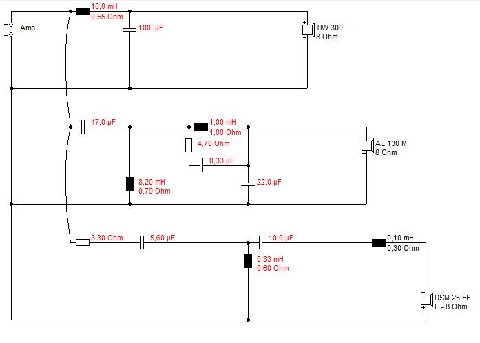

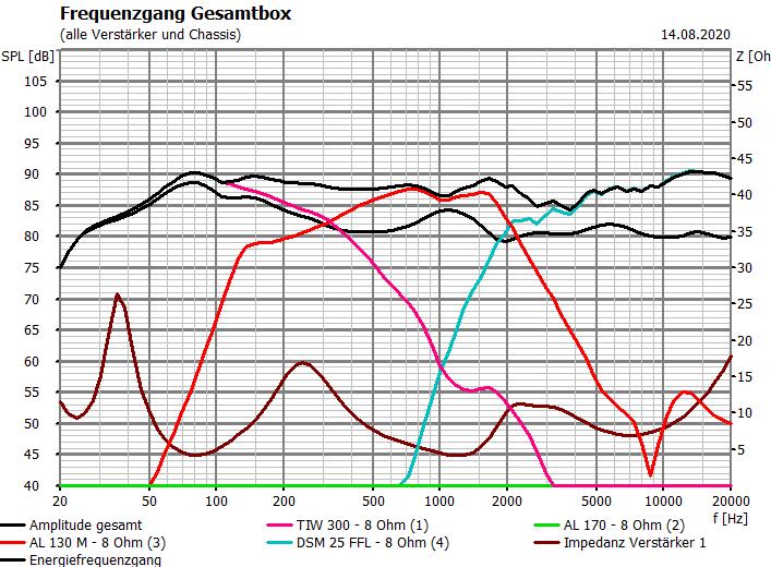

                        Die Simu ist fertig, nicht perfekt, weil das breite, kantige Gehäuse üble Effekte hat, aber es sollte recht gut klingen.
                        Die Weiche ist einfach und so preiswert wie möglich gehalten.
                        Die Box ist auf 33 Hz abgestimmt, ob das so stimmt mit den Rohren, weiß ich nicht, aber es muss sowieso an den Raum angepasst werden, also mal ein Rohr zustopfen, ob es besser ist, ev. sogar beide, das kann man nicht simulieren.
                        Al 130 M passt besser, in 5 L Gehäuse, aber wenn die Schallwan dick ist, solltestdu den MT-Ausschnitt innen anschrägen.

                            Hier Weiche und F-Gang.
                            Gefällt mir nicht besonders, Verbesserungen sind willkommen.
