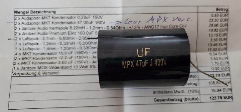

                            #58
                            Ich habe jetzt ein teil der Weichenteile bekommen.
                            Es wurde für die Version https://ehighend.de/shop/audaphon-ko...0uf-p-911.html habe ich eine MPX Version bekommen, ist das OK?
                              • 28829
                              #59
                              Was ist denn MPX?
                              • Nesi
                                • 10.08.2020
                                • 78
                                #60
                                Siehe Anhang
