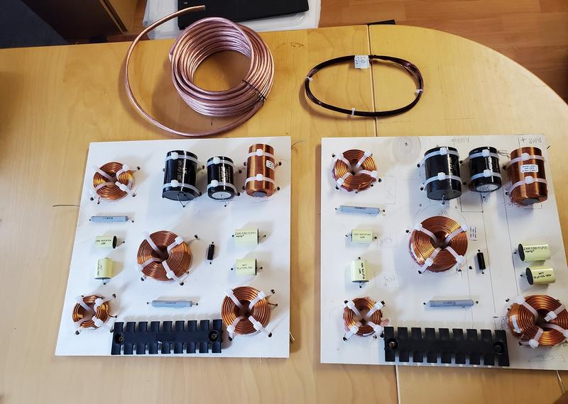

          Ich habe gerade 2x TIW 300 bestellt.
          Habe noch eine Frage an walwal.
          1 x Luftspule - 1,2mm - 0,33mH - 0,20Ohm
          1 x Luftspule - 1,4mm - 1,20mH - 0,33Ohm
          1 x Jantzen MOX-Widerstand 10 Watt 5% 2Stk. ( 2,20 Ohm)
          Bei ehighend.de habe ich leider nur jeweils 1 bekommen, die haben gerade keine mehr davon.
          Hast evtl eine Adresse woher ich die bekomme? oder soll ich warten bis die welche bekommen?

              Ich habe mit dem Bau der Frequenzweiche angefangen.
              Ich muss es noch von hinten verlöten. Am Wochende will ich mit den Lautsprechern anfangen, da muss ich die Löcher vergrössern und für den MT ein eigenes Gehäuse geben.
              Ich halte Euch auf den laufenden.

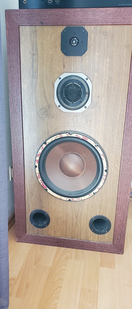

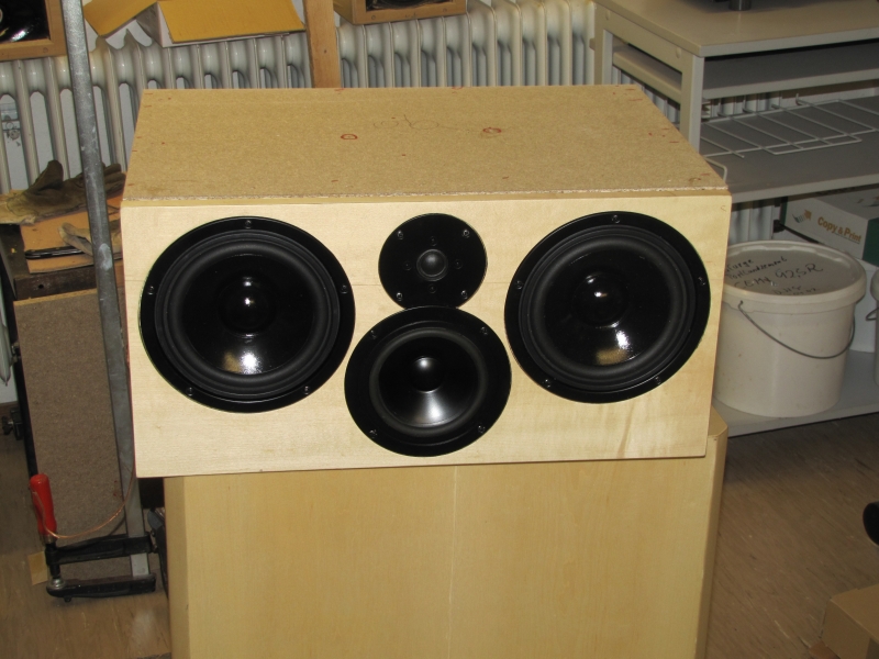

                Heute habe ich die Weichen verlötet und auf funtktion geprüft und die Boxen eingebaut, ich muss aber noch das Gehäuse für den MT nochmal neu bauen, daher habe die Box noch nicht Angeschlossen.
                Im Anhang schonmal ein Bild von vorher und danach.
                Morgen baue ich die zweite Box und in der Woche hole ich das Holz für da MT Gehäuse.

                  #68
                  Sieht doch top aus . Ich hoffe es wird dir ordentlich gefallen
                  VG Jerom

                    #69
                    Mich würde die Farbe des Al stören. Kann man aber lackieren.

                      #70
                      Heute bin ich wieder ein Schritt weiter gekommen, ich habe an die Weiche alle Kabel angelötet und das Gehäuse vom MT fertig gestellt, gestern habe ich die Chasis von der zweiten Box fertig gestellt.
                      Die Dämmung mache ich am Freitag und das Gehäuse vom MT anbringen auch.
                      Mit was kann man die AL lackieren?
                        • 28828
                        #71
                        Entweder Auto-Spray (Sicke und Korb abdecken) oder mit Pinsel Lack auftragen. Seidenmatt, dünn.

                          #72

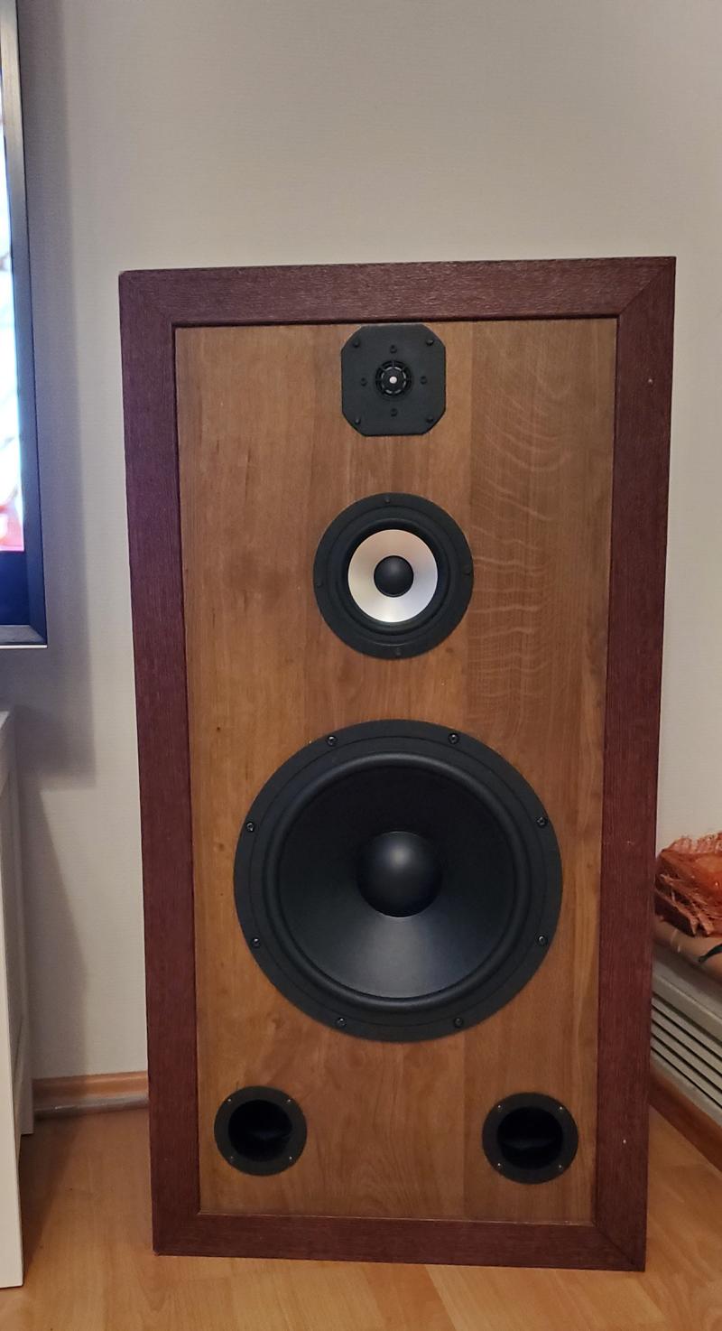

                          Ich hätte die Chassis enger zusammen gesetzt,speziell AL 130 und Hochtöner,was
                          natürlich nur mit neuer Schallwand möglich wäre.
                          Lackieren kannst du den AL mit der Spraydose mattschwarz,Gummisicke aber
                          abkleben.Ich würde es nicht machen,mir gefällt er so am besten.

                                • 3195
                                #75
                                Ja das würde ich auch in jedem Fall tun.....wäre schade um die guten Chassis diese Abstände beizubehalten.
