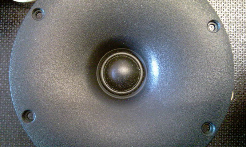

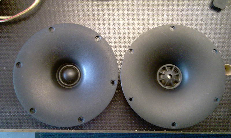

            Da ich noch nie was mit DSM 25/50 gemacht habe, kam die Frage auf, ob die eine Verbesserung sein könnten. Die Symphonie mit DSM50 soll ja auch noch eine Steigerung sein, laut Thomas Reim.

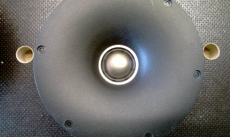

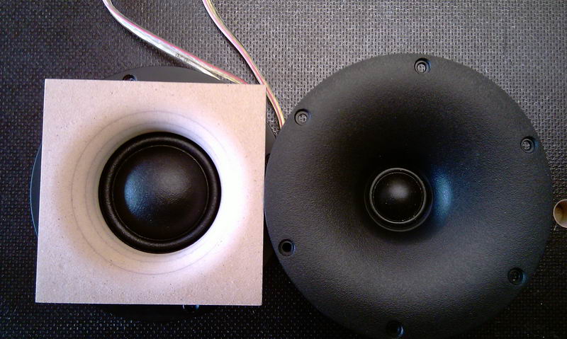

            Gestern habe ich mal ein paar Fotos gemacht, um den optischen Aspekt zu beleuchten.
            Der Admin hatte mir empfohlen, die mit den G Modellen zu bauen (wenn ich die denn bauen will)
            Von einem Foren Kollegen habe ich G25/50 hier liegen, DSM habe ich selber. Für die Fotos, bzw der Demontage der DSM habe ich die fleckigste DSM 50 genommen und die DSM25 hat leider einen Transportschaden gehabt, da geht eh nichts mehr kaputter als jetzt.

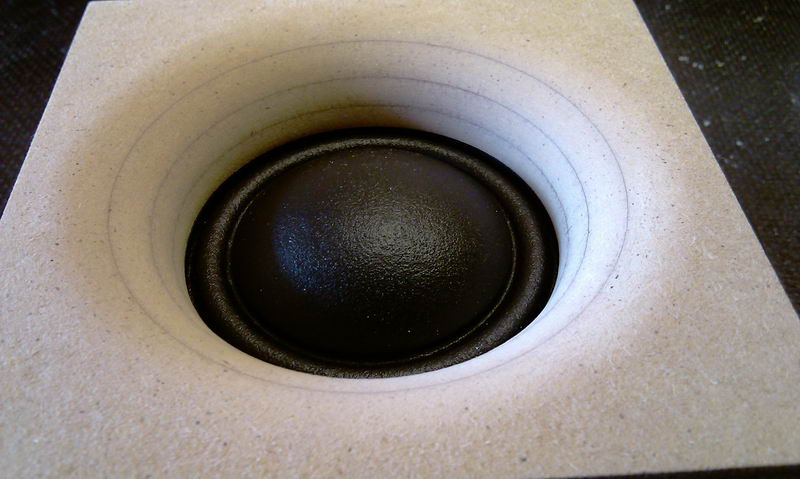

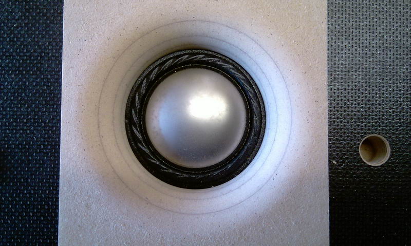

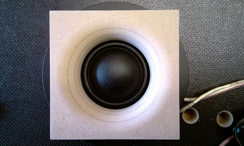

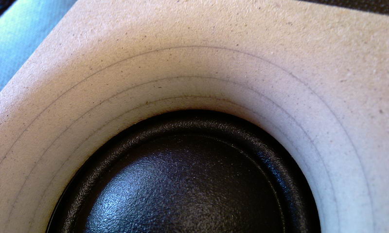

            Da ich noch einen Rest in mehrlagig 5 mm MDF hatte, habe ich mal ein Muster mit dem R19 hergestellt.

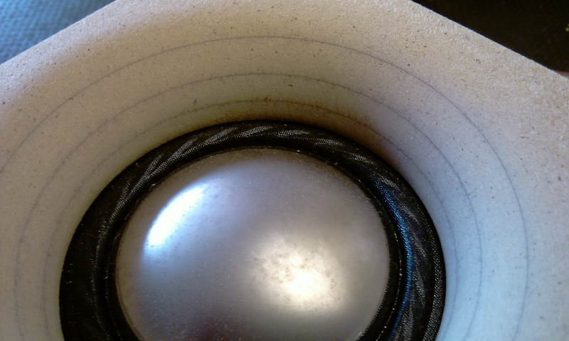

            Mir gefällt von der Optik tatsächlich die G50 in dem Quasi Stück Schallwand besser als die deutlich flachere DSM50 Kalotte. Wenn man die DSM 25 mit Senkkopfschrauben umrüstet passt sie gut ans WG, das ist ja nichts neues. Ohne Diffusor sieht es doof aus, den braucht die akustisch aber eh.
            Fazit: Wenn, dann Original bauen mit G Modellen. (Irgendwann baue ich aber was mit DSM'S )

              Vergleich DSM25 gegen G25.
              • boeserody
                • 09.05.2012
                • 833
                Die DSM ohne Diffuser im WG sehen nicht so „ dolle „ aus.
                Optisch sind die G‘s wohl die bessere Wahl.

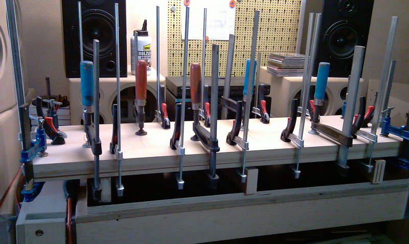

                  Für "aus dem vollen" Fräsen würde ich aber dringend das mehrlagige 5er MDF empfehlen, weil es homogen ist.
                  • Sv.n.K
                    • 26.09.2017
                    • 334
                    Du meinst, weil eine dicke Platte in den inneren Schichten "ausfranst"?
                      • 5916
                      Genau, wegen der weicheren Mittellage.
                      Beim lackieren stellen sich dort auch die Fasern hoch, da hatte ich mal einen Test mit 16 mm und 5 mm aufeinander geleimt gemacht. Die 16er Platte sah man durch den Lack sofort, die 5er Platte war einfach eins mit der Deckschicht der 16er Platte geworden.
                      Und das waren nur 2 dünnen Schichten mit Grundierung aus der Sprühdose.
                      • Sv.n.K
                        • 26.09.2017
                        • 334
                        Guter Punkt - vielen Dank für den Tipp. Für größere Flächen benötigt es dann eine Presse .
                        Wie sich das wohl akustisch auswirkt? Ich könnte mir schon vorstellen, dass das Resonanzverhalten anders ist.
                        Sven
                          • 5916

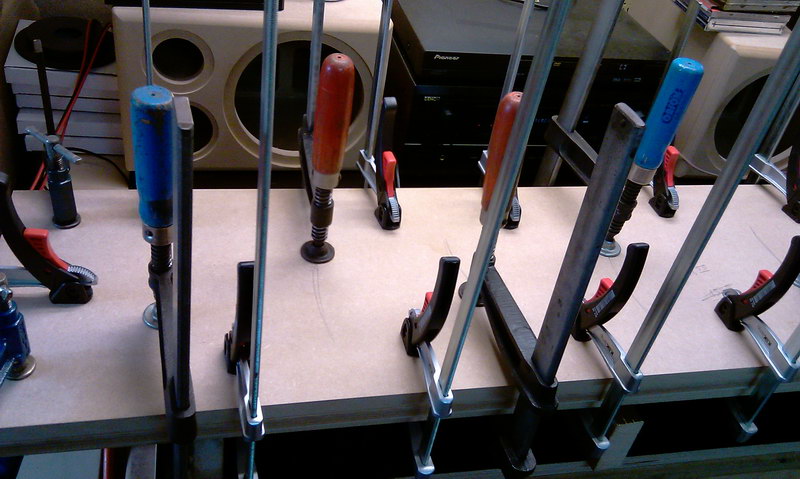

                          Zumindest viele Zwingen, Leim nur mit Schaumstoffrolle dünn rollen, alle gleich feucht halten, schnell fügen und Zwingen setzen. Mit äußeren Lagen aus 19 er MDF zum Druck verteilen, die natürlich trocken lassen. Die 5er Lagen rutschen noch nicht mal sondern saugen sich direkt aneinander. Muß natürlich etwas größer sein und dann besäumen.
                          Zum Leim auftragen lege ich die alle nebeneinander auf einem Tapeziertisch
                          Aus diesen Schallwänden hätte ich auch La Belle bauen können, sind aber Atlantis geworden.
