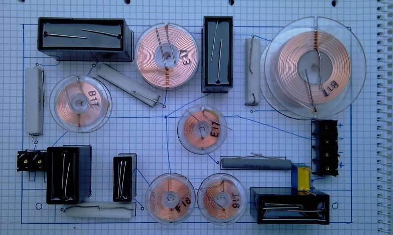

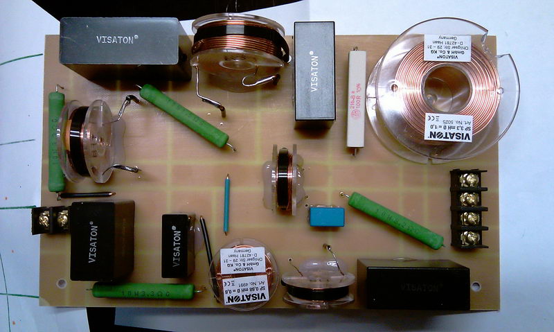

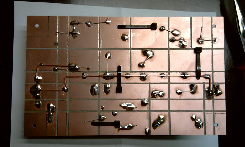

        Moin,
        Ich würde mal stark davon ausgehen, daß es neben der ersten vom Admin, mindestens 2 weitere Paar Studio 3 geben wird.
        Einen Satz MT/HT Weichen habe ich gestern gelötet, die wird teilaktiv. Ist aber nicht meine, war nur Hilfe beim bauen.
        Für das Spulen hinstellen habe ich aber selber Hilfe angefordert und prompt bekommen. Danke dafür.
        Das zweite Paar von dem ich weiß ist noch auf der langen Bank, aber Teile dafür gibt es schon.
        Bis auf die Klemmen und die paar Stücke NYM Kabel ist alles von Reich... (selbst das Lot), da die keine MKT-A von Visaton haben sind es Visaton MKP geworden.
        Der 100 Ohm Widerstand ist ein 11 Watt Typ. Alle Widerstände schweben 6 mm über der Platine.
        Die Vision BS Weiche war aber wesentlich einfacher zu bauen, aber das ist eine andere Geschichte.

          Sieht gut aus.

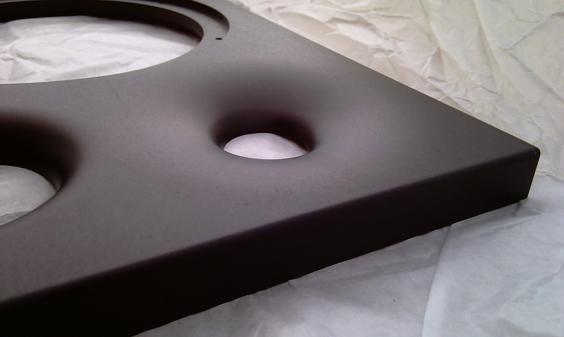

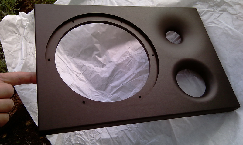

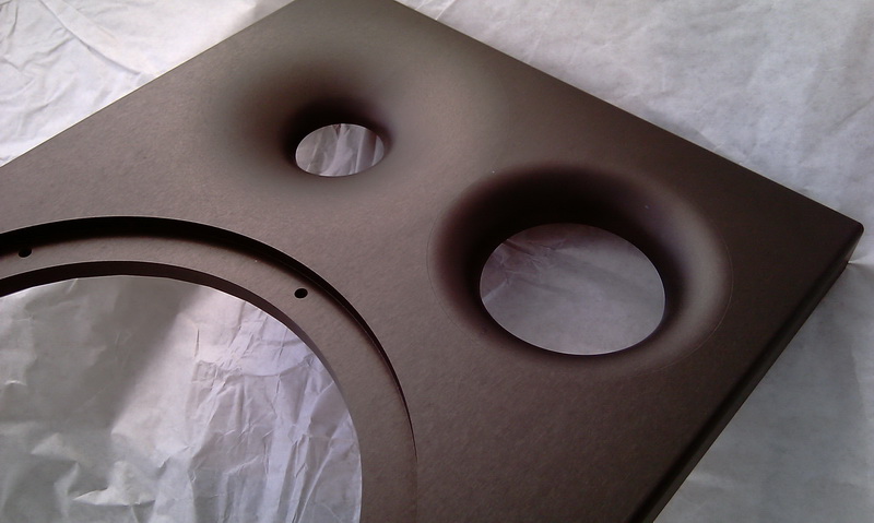

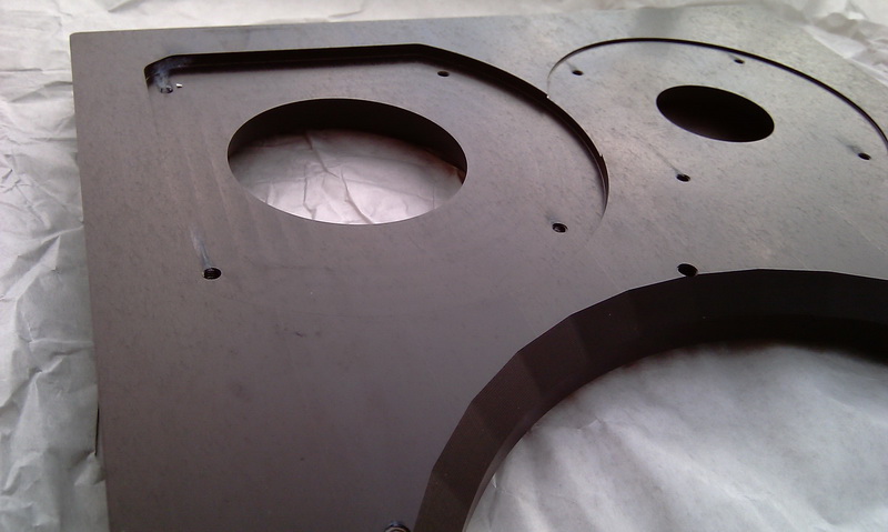

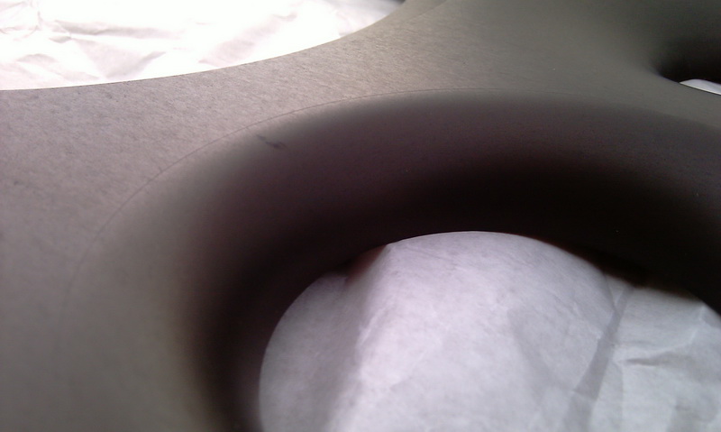

                Ich darf die Bilder zeigen. Sind auch selber gemacht.
                Jetzt weiß ich warum der Karton so schwer war, aus dem vollen Alu gefräste Schallwände. Da ist irgendwo lange eine Maschine gelaufen....
                Was ist noch im Karton ?, Teilgelötete Weichen, alle Kalotten, Speakon Klemmen und Kabel.
                Das gibt dann beizeiten einen eigenen Bauthread. Dauert aber, leider...

                  • 1970
                  Wow
                  • GF250
                    • 29.03.2017
                    • 879
                    Krass
                      • 10997
                      Ich bin begeistert. Gruß Timo
                        • 3736
                        Haben wollen!
                        Was man nicht alles machen kann, wenn man eine tolle Fräsmaschine hat.
                        • „Q“
                          • 16.07.2017
                          • 864
                          Sieht wirklich sehr schön aus.
                          Obwohl ich Anfangs dachte das es auf den Fotos eher wie Holz aussieht. Was natürlich Quatsch ist, sondern Alu ist. erkenn das bei genauem hinsehen ja an der Rückseitigen Oberflächenstruktur.
                          Och Alu Fräsen geht eigentlich recht schnell auf so ner Maschine
                          Ja dann los los mit dem bauen

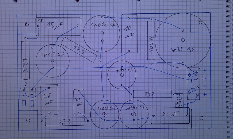

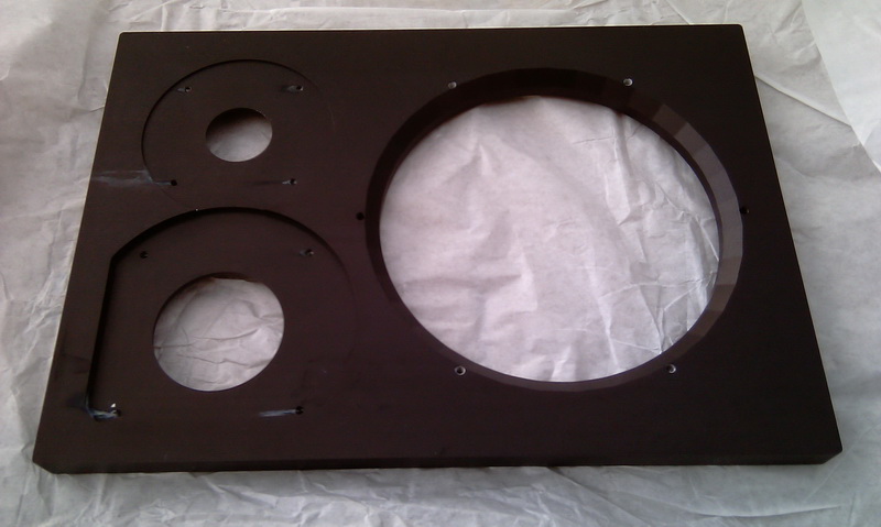

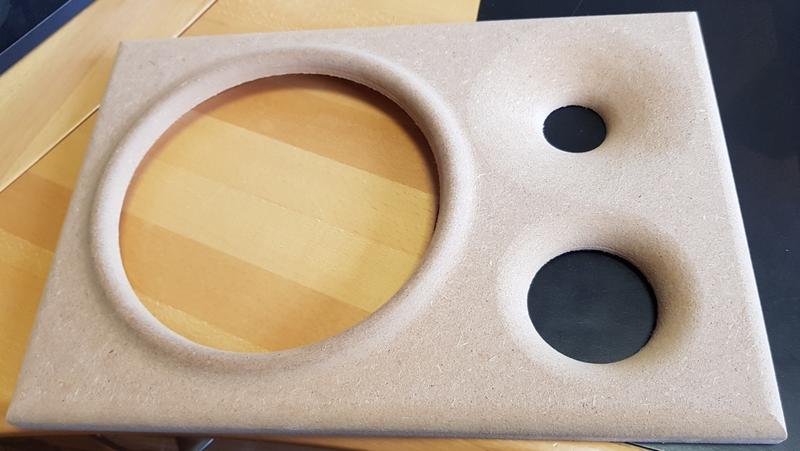

                            Sehr schön! Alu, schwarz eloxiert, da kann ich nicht mithalten.
                            Aber ich versuche es mal... Anbei mein Stand:
                            Sören
                            Aktuell:
                            Studio 3
                            Geschichte:
                            B200 + TIW250 oldschool
                              • 3195
                              Hübsch mit dem umlaufenden "Neumann-Wall" um den von hinten zu montierenden TT.
