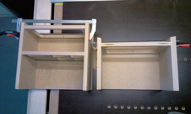

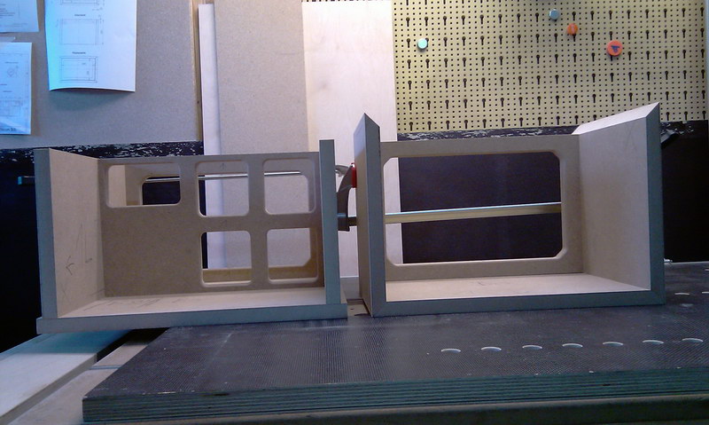

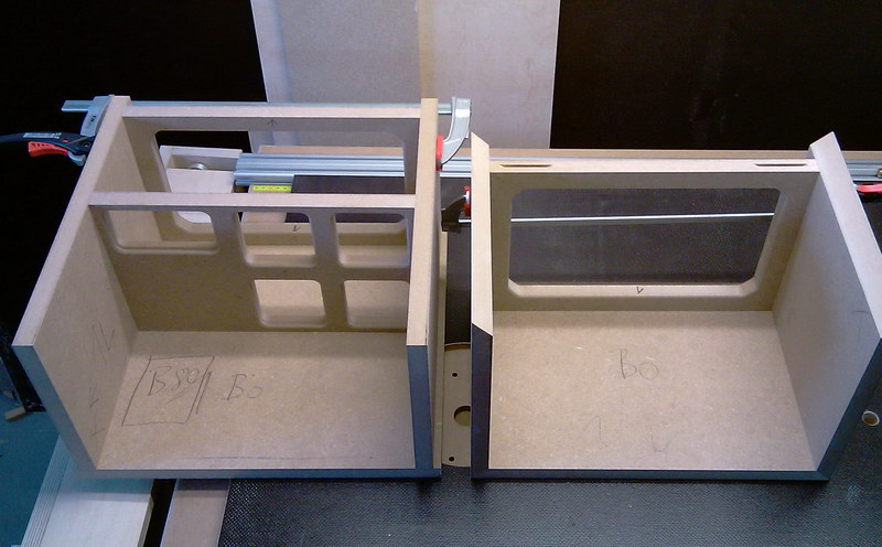

                            • 5972
                            Der direkte Gehäuse Vergleich der Studio 3 gegen die Vision BS ist schon krass. Naja, die Studio 3 hat ja auch kein 2,38 liter Abteil für den Mitteltöner.
                            Wobei diese Studio 3 leicht geänderte Maße, etwas höher, aber nicht so tief ist. Der TIW soll von innen montiert werden. Habe ich mir aber nicht ausgedacht.
