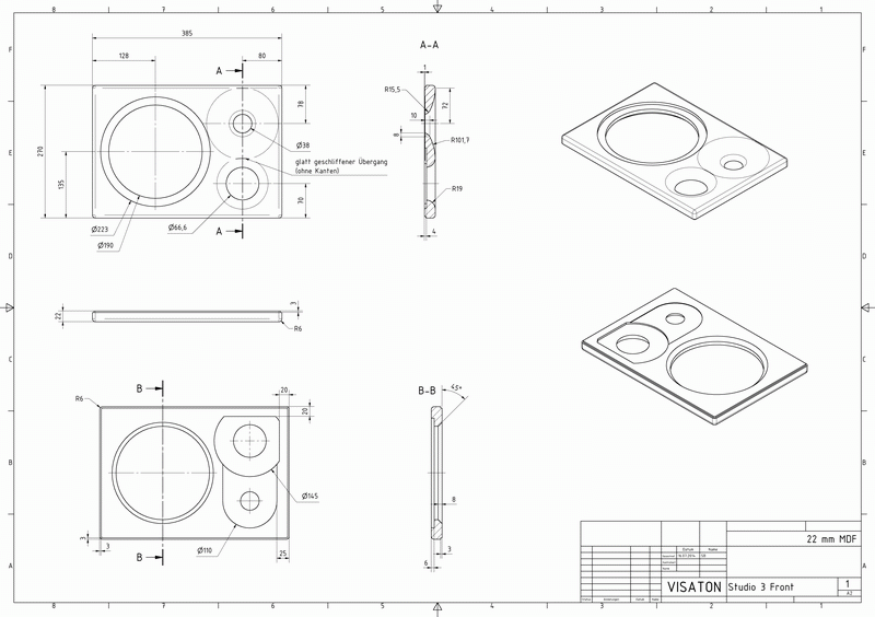

                      Ich baue gerade die Studio 3, mein erster Visaton Bauvorschlag.
                      Das Waveguide der G50 bereitet mir aber Kopfschmerzen.
                      Man sieht es im Sonogramm bei 1kHz.
                      Ich habe nun vor, die Schallwand aus 21mm Material zu bauen, das ist genau die Tiefe des WG des G25ffl. Der G50ffl wird ebenfalls genau diese 21mm bekommen, die Kontur des WG muss also geändert werden.
                      Das Problem ist, ich kenne mich mit Passivweichen überhaupt nicht aus. Wenn es da Probleme gibt bräuchte ich Unterstützung. Messtechnik ist aber vorhanden.
                      Ich hatte überlegt, die Kontur des WG 148 auf den G50FFL hoch zu skalieren und nur den Hornhals soweit zu verwenden, bis sich die Konturen der beiden Waveguides berühren. Kritik und Anregungen von anderen Waveguidern?

                        #191
                        Den WG148R hochzuskalieren wird für den G50 nicht sinnvoll sein, da der WGauf den Hochton-Frequenzbereich über der G50 ausgelegt ist.Ob und wie der im Mittelton ist ist fraglich.
                        An einem FRS5X (ich weiß ganz anderes Chassis, usw.) habe ich 5mm und 10mm Radius-WGs mit Knete und verstellbarer Frontwand im Bereich ab 500Hz ausprobiert. Die größte Wirkung war ab 1500 Hz.
                          • 29067
                          #192
                          Ein WG, dass ab 100 Hz oder tiefer wirkt, müsste ca 20 cm groß sein.
                          Wenn du sie so baust, ist das ok, aber WG zu entwickeln ist nicht trvial.

                            #193
                            Wenn dein Hauptproblem ist, dass du 21mm Material verwenden möchtest, kannst du dann die Rückseite der Frontwand wo die G50 befestigt werden soll um 2mm einfräsen?
                              • 29067
                              #194
                              Die muss sowieso eingefräst werden, dann eben 2 mm mehr.
                              • Sync204
                                • 05.11.2014
                                • 106
                                #195
                                Bei mir wird gar nichts eingefräst
                                Siehe auch den Thread im Gehäusebau...
                                Achtung Mutmaßung: Die Einfräsungen hat Visaton gemacht, damit
                                1) das WG 148 bzw. dessen Kontur mit 21mm Tiefe zum G 25 passt.
                                2) für das Mittelton "WG" ein 19er Radienfräser (der lag wohl gerade rum?) passt.
                                Ich behaupte, dass man auch eine 21mm Schallwand verwenden kann. Keine Einfräsung für die G 25, keine Einfräsung für die G 50. Dafür bekommt die G 50 natürlich einen Radius von 21mm. Die 3mm, die die G 50 jetzt weiter hinten liegt wird keine akustische Auswirkung haben. Und wenn, dann marginal positiv
