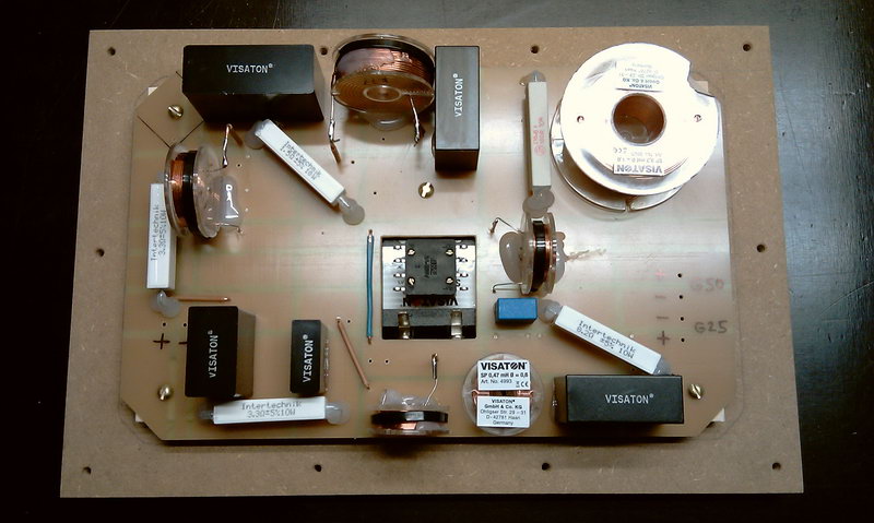

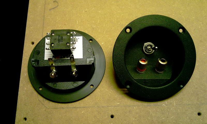

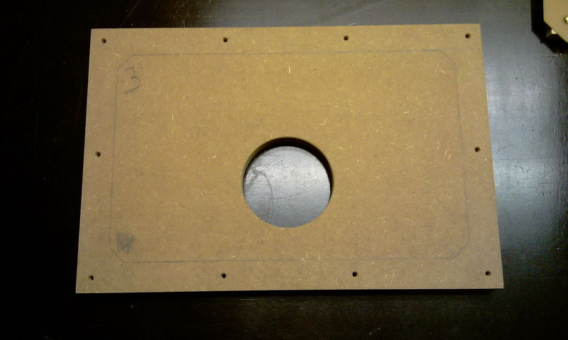

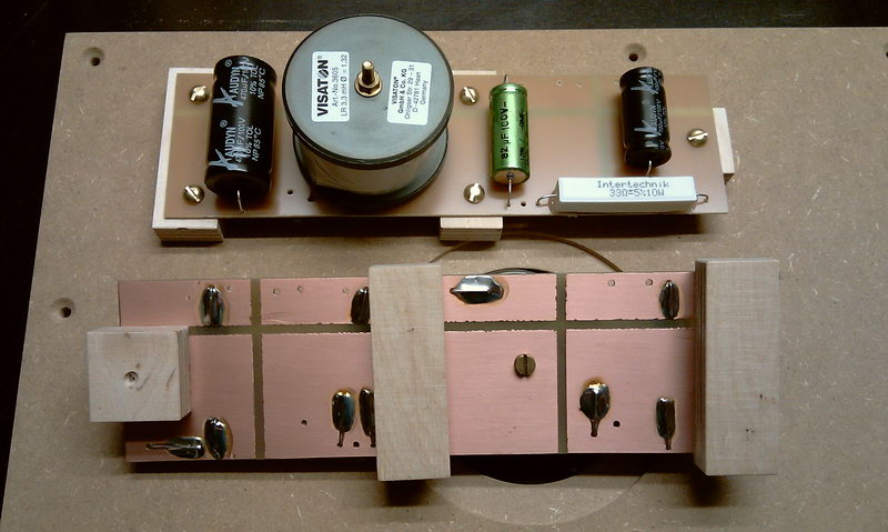

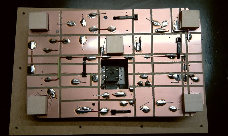

                            Für die Studio 3 sind alle Weichenteile bestellt, einschließlich dem Schalter für wandnahe Aufstellung. Wenn schon, denn schon. Das Layout der MT/HT Platine habe ich ja schon, deswegen wurden wieder Visaton MKP bestellt...
                              • 5964
                              #59
                              Weichen fertig. Wegen Wandnah-Umschalter mußte ein Fenster in die Platine und das Layout ist etwas geändert zur ersten Version. Die ist aber auch etwas größer.
