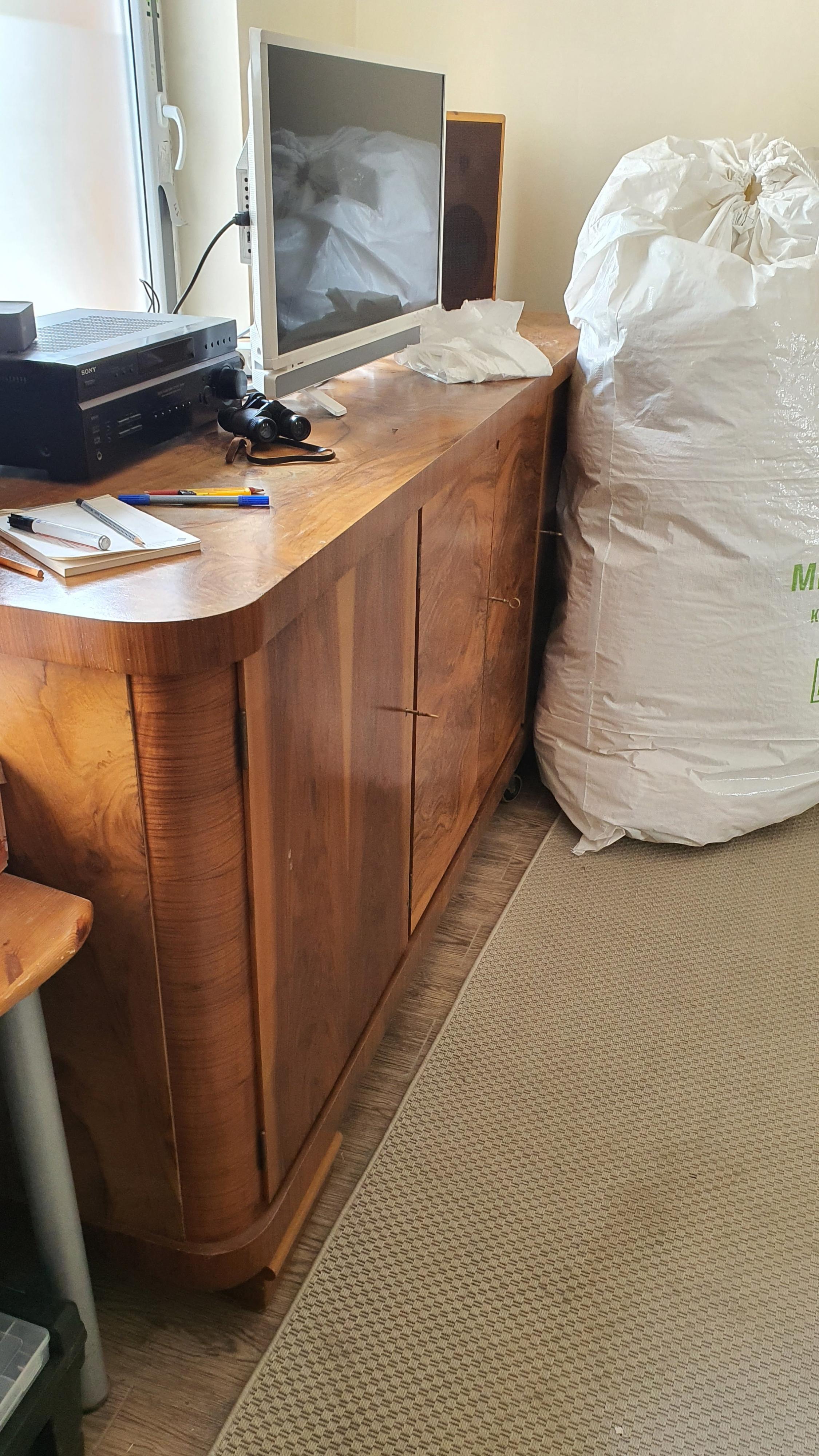

    Du hast doch die Makita Tauchkreissäge und Schiene. Rechts unten ist ein gummierter Knopf. Den reindrücken begrenzt die Schnittiefe auf 2 mm. Dann rausziehen und nochmal mit eingestellter Tiefe durchschneiden. Ganz einfach.

    Hat Deine Tauchsäge eine "Anreißfunktion"? Falls ja, diese nutzen und die Säge rückwärts über die Fläche ziehen, dann vorwärts durchsägen. So habe ich das bei mir gemacht. Allerdings waren die Platten nicht furniert, sondern nur beschichtet.
    Abkleben ist meiner Ansicht nach trotzdem ein Muss.

    Ein scharfes Fräseblatt, 1. Schnitt nur 1-2mm tief, danach 10mm Schritte. So sollte nichts passieren.

    Super, auf das Vorschmeiden mit der Furniersäge bzw Cutter war ich nicht gekommen. Danke.
    An die Blindholzauflage dachte ich auch schon, dazu ist mir nur noch nicht eingefallen, wie ich die befestige - insbesondere auf den Seitenwänden. Wegen des Gewichts und der Größe muss der Schrank beim Sägen so stehen wie er halt steht. (nicht auf den Füßen, sondern etwas aufgebockt, auf der Bodenplatte gelagert.)

    Damit es nicht einreißt?
    Mit Klebeband auf der Schnittstelle
    Mit Blindholzauflage
    Vor dem Sägen mit Furniersäge oder Cuttermesser anritzen
    Ohne Gewähr

    Mal was ganz Anderes, wobei ich Euren Rat in Sachen Holzbearbeitung brauche:
Ansichten: 435
Größe: 1,00 MB
    Diese alte Anrichte gehörte zum Inventar des Hauses. Klassisch mit Wurzelholzfurnier und nicht demontierbar. Sonst wäre sie wahrscheinlich schon verkauft.
    Jetzt haben wir aber die passende Verwendung dafür gefunden: das Teil soll später im relativ langen und geräumigem Eingangsbereich als ebenso geräumiges "Flurschränkchen" dienen. Aber sooo geräumig ist der Flur dann doch nicht - also wird die Anrichte längs zersägt um die Tiefe auf Flurmaß zu bringen. Tauchsäge und Führungsschiene sind ja inzwischen vorhanden.
    Jetzt meine Frage: wie kann ich das Furnier dabei am Besten schützen?
    Ich freue mich auf Eure Ideen.

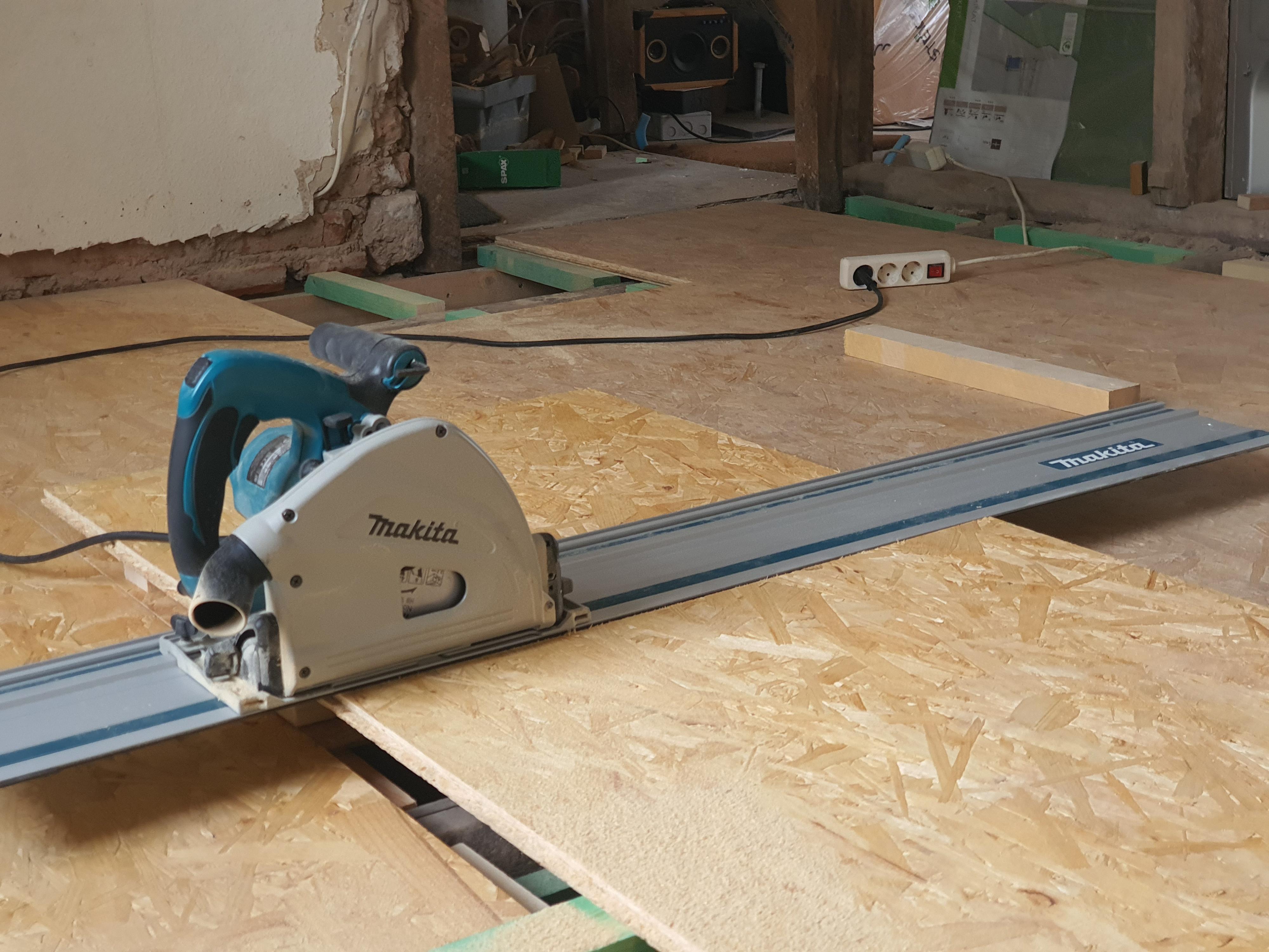

    Mit Tauchsäge schneiden fetzt.
    Um das nicht immer auf dem Boden improvisieren zu müssen, habe ich etwas aufgerüstet.
    Klicke auf die Grafik für eine vergrößerte Ansicht  Name: 20250619_162553.jpg Ansichten: 0 Größe: 926,4 KB ID: 729772
    Klicke auf die Grafik für eine vergrößerte Ansicht  Name: 20250619_162806.jpg Ansichten: 0 Größe: 1,00 MB ID: 729773
    So muss ich nur jedesmal eine Kniebeuge machen. Das hält fit.
    Ist noch nicht ganz ausgereift, aber zum Schneiden von Verlegeplatten schon perfekt. Anschläge fehlen noch und für lange Schnitte kommt noch eine längere Führungsschiene.
