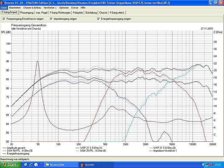

      So, hab mich mal im Thread des HiFi Forums durchgewühlt.
      Im Hochton muss etwas grausames passiert sein dass der DSM 25 FFL bei 15.000 Hz förmlich abstürzt.
      Der überpräsente Mitteltonbereich ist der Beweis, dass an Lautsprecher keine Regler gehören, da die Leute diese dann gnadenlos verstellen.
      Warum der Hochtöner unter dem Mitteltöner gebaut wurde ist mir auch schleierhaft, insbesondere weil dadurch ein table Effekt entsteht.
      Schon bei der VIB Extra war der Hochtöner eigentlich zu niedrig, da war das Design wohl das bestimmende Moment.
      Haut mich nicht vom Hocker.
      Da sieht andiks Simulation um Welten besser aus.

                  Kurzform:
                  Weiche kann so bleiben.
                  Horizontal ein Riesen Loch im Mittelton wegen dem grossen Abstand der WSP's.
                  Musst du entscheiden Tenso ob du damit leben willst, sterben wirst du deswegen nicht, die Stimmwiedergabe wird halt recht dünn ausfallen, was eh DAS Manko von Heimkino ist, damit wird es noch verschärft.
                  Oder du nimmst nur einen WSP und legst den anderen auf die Seite als reserve. Oder du baust den Center genauso auf wie gedacht, der Optik wegen , schließt aber nur einen WSP an und lässt den anderen einfach der Optik wegen verbaut.
                        Wastler
