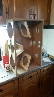

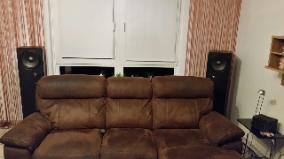

                #82
                Hat endlich geklappt,hier meine Front und Rear Vib´s
                Und der zustand meines Centers.
                Chassis haben alle 8 Ohm,kommen 2 Bassreflexrohre und Pegelregler von Visaton rein.
                  #83
                  Hi Tenso,
                  gefällt mir !
                  Viel Spaß beim Basteln und Hören!
                  Gruß Jörn

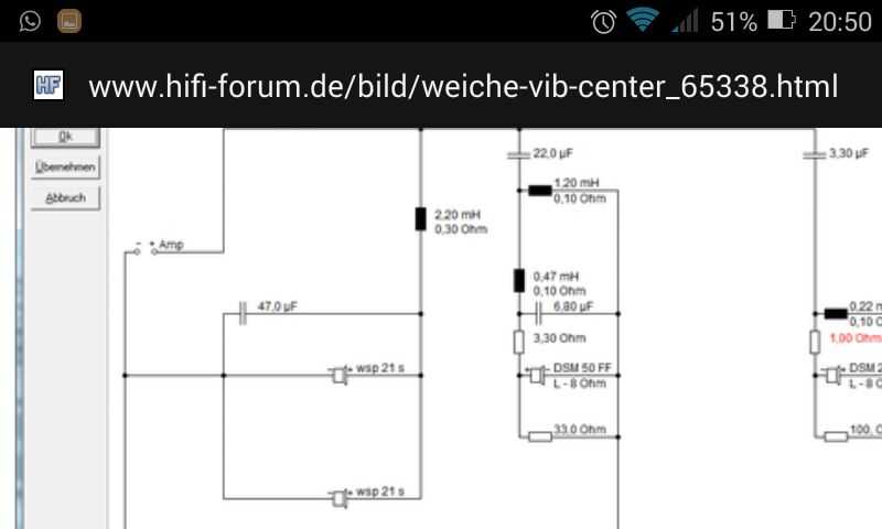

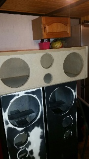

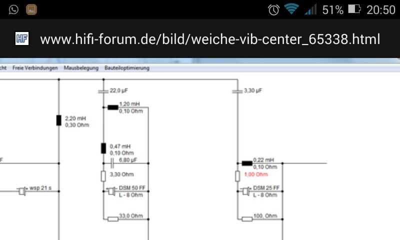

                    #84
                    Maße Center
                    Jetzt ist Weihnachten vorbei, es sollte mal voran gehen. Nachdem ich mit Tenso telefoniert habe, hat er mir später schon vor Weihnachten die Maße des Centers durchgegeben und die Lage der LS.
                    Nun habe ich mich an einer Simu versucht, bitte seht mal drüber und optimiert das ganze nach besten Kräften.
                    Dann kann man den Center endlich bestücken. Nur das mit den Pegelreglern ist mir vollkommen schleierhaft. Wie passt der in die simulierte Weiche?
                    Danke im voraus
                    Gruß Jörg

                      #85
                      Das kommt drauf an wo der Pegelregler eingesetzt wird. Entweder im MT Zweig oder im HT Zweig.
                      Wenn im MT Zwieg, tauscht man einfach den 3,3 Ohm Widerstand gegen den Pegelregler aus, Wenn im HT Zweig, dann den 1 Ohm Widerstand.
                      Ein Pegelregler wird meistens in Reihe zum zu regelnden Chassis angebracht, er ist ja quasie ein regelbarer Widerstand.
                        #86
                        Moin Yoogie,
                        in der Simu war der Hochtöner vertauscht, ich habe die Simu noch mal etwas bearbeitet.
                        Die Pegelsteller werden ansatt der Widerstände eingebaut, quasi wie ein Poti - genaugenommen sind es ja 2 Potis, damit die Impedanz immer gleich bleibt...
                        Gruß Jörn

                          #87
                          Prima, gleich 2 Vorschläge.
                          Jörn, ich habe mal die Spulen durch Visaton Typen ersetzt, wobei die 2,2 dann eine abgewickelte LR 3,3 ist. Das kann ich nämlich mit dem Multimeter messen.
                          Heute morgen kam schon eine Simu per Email, da habe ich auch die Werte durch Visaton Spulen ersetzt. Man muß das Zeug ja auch kaufen können.
                          Mal sehen, ob nicht bald mal eine Weiche entsteht.

                                #90
                                Um eine LR 3,3 auf 2,2 mH abzuwickeln muß man 23 Windungen entfernen, das sind ca 3,2 m.
                                Interessant wieviel Wicklungen überhaupt drauf sind und wie wenig man davon entfernen muß.
                                Den einen 5,6µF hat der Versender mir glatt unterschlagen, aber ich habe noch einen Folienkondensator mit 5%. Nehmen wir halt den.
