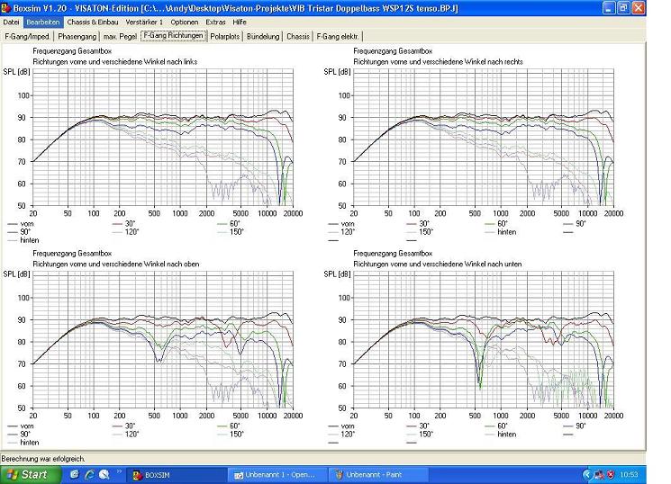

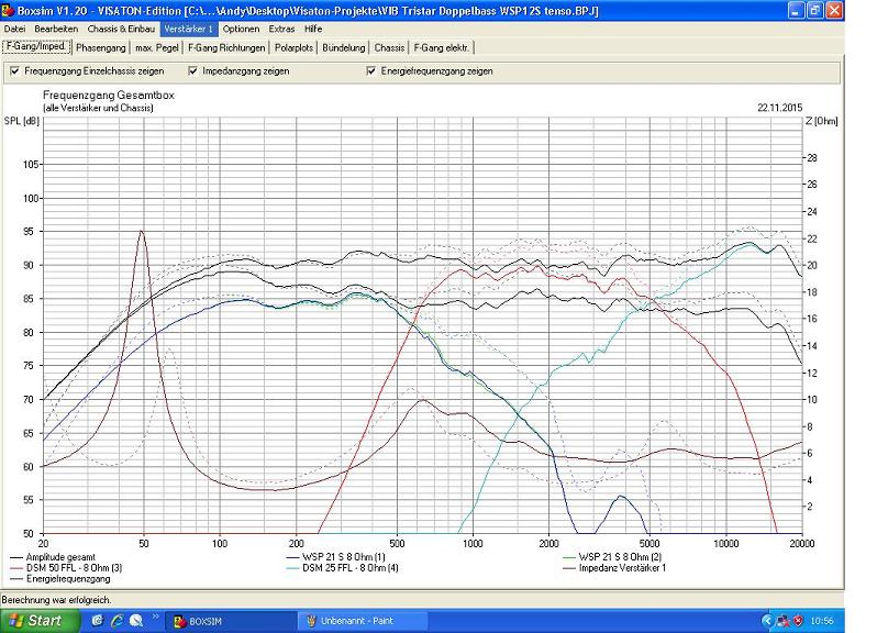

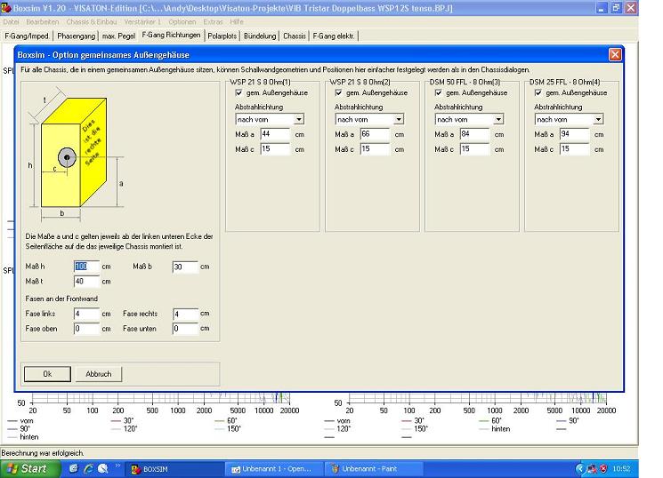

            Hallo Tenso,
            Deine angegebenen Bauteilewerte hören sich plausibel an, habe es mal in Boxsim eingegeben, daß sieht gar nicht schlecht aus, würde aber den 47uF Kondensator im Tieftonzweig auf 100uF erhöhen. Oder dem 47er einfach noch einen 47er parallel dazuschalten. Die DSM50FFL würde ich per 2.2 Ohm Widerstand am Weicheneingang absenken, genauso die DSM25FFL per 1.5 Ohm, siehe weichenbild. Die Simulation geht von 8Ohm Chassis aus, BR würde ich nicht machen, geschlossen würde besser passen. Unten sieht man die Unterschiede im F-Gang Shot, gestrichelt die Weiche mit deinen Bauteilen, durchgezogen mit den kleinen Änderungen. Die Simulation geht von einer Standbox aus, also alle Chassis übereinander. Davon ausgehend kannst du die für dich richtige Abstimmung finden, vielleicht auch per Pegelregler vor den Kalotten.

            Auch Grade erst gesehn, Theo hat die Datei hochgeladen, am Handy fast nicht zu sehen.
