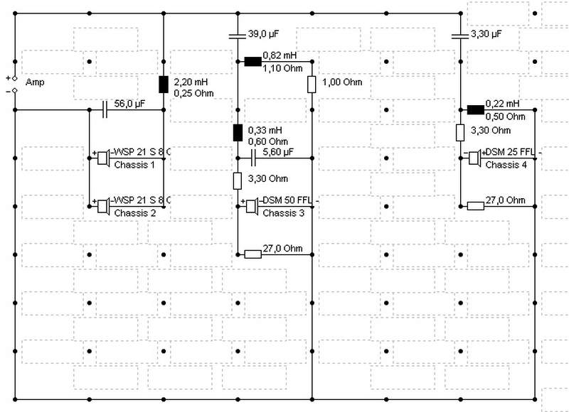

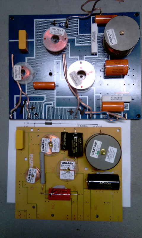

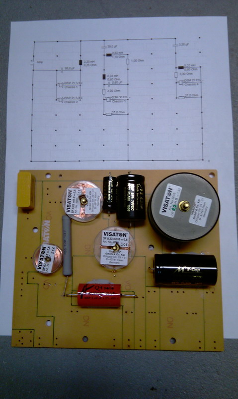

    Und heute gelötet.
    Die Platine ist wohl schon was älter, paßt aber zu den VIB extra. Habe ich letztens ersteigert.
    Da ich schon länger eine VIB extra bauen wollte, habe ich auch 2 Weichen hier. Da konnte ich eine als Vorlage nehmen, Platinen layout ist nicht so meins. Das war dann sehr hilfreich. Die flachen stehenden Stecker in 6,3 mm habe ich bestellt, falls Tenso lieber stecken will.
    Dann kann der Center von Tenso bald tönen.

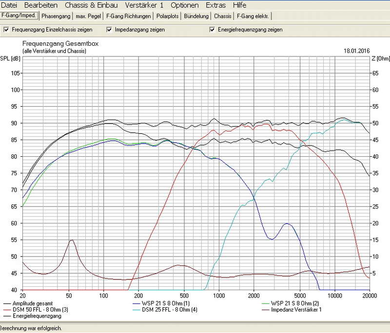

    Eine Frage hätte ich. In der Simu von Jörn sind die Bässe und der HT verpolt.
    Die VIB extra stehen mit in der Front. (Und ringsum)
    Wäre es nicht besser, den MT zu verpolen? Ich habe ihn schon gefragt, möchte noch mehr Meinungen dazu lesen. Danke im voraus

      #92
      Hallo Jörg
      wenn die VIB nur in Stereo betrieben werden, ist diese Polung egal. Sollte aber ein Sub, etc. (Heimkino) mit dabei sein, sollte die Polung im Bass "alle" gleich sein.
      Gruß, Volker

        #93
        Hallo Volker,
        Einen Sub habe ich nicht gesehen, aber einige VIB extra
        (War fast wie bei Martin, nur eben ältere Lautsprecher.)
        Demnach MT umpolen. Danke

          #94
          STOP hier ist ja nur der HT verpolt, nix MT, Bass ?
          Gruß, Volker
            • 5918
            #95
            Das ist ja die VIB extra Weiche, die ist bei Tenso in den VIB's verbaut. Übrigens auf diesen Platinen.
            Weiter oben hat Jörn eine Simu geposted, die Weiche habe ich gebaut.
            Da sind die Bässe und der HT verpolt und wenn Bässe gleich sein sollten, dann den MT verpolen?
            • Volker
              • 24.12.2000
              • 2002
              #96
              Ja bei dieser Version brauchst nur den MT verpolen.
              Gruß, Volker
                • 5918
                #97
                So mache ich das, Danke nochmal.
