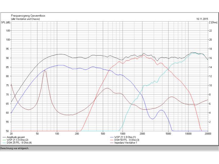

    ich bin da bei mir einen Center mit folgenden Chassis.
    2 mal WSP 21
    1 mal DSM 50 FFL
    1 mal DSM 25 FFL
    das ganze in einem 50 Liter Bassreflexgehäuse.
    jetzt fehlt mir nur noch eine passende Weiche.
    Ich habe davon keine Ahnung
    die Bestückung weis ich schon
    Kondensatoren
    47 mF
    22 mF
    3,3 mF
    6,8 mF
    Spulen brauche ich folgende
    2,2 mH
    1,0 mH
    0,4 mH
    0,2 mH
    wer weis Rat und kann mir helfen.
    Lg Michael

    Der Center muss zu den Front-LS passen, tut er das?
    Sind es aktuelle DSM oder die ältere Version?
    Woher weißt du, welche Bauteile richtig sind?
    Ohne Angaben über Maße der Schallwand und Position der Chassis geht gar nichts.
    Mein Rat: Vergiß den Bau. Kaufe was passendes (sofern es das gibt) oder schalte am AVR die Center-Funktion aus, das klingt besser als dieser Murks.
          Die Weiche ist ganz entscheidend bei einer Box. Jürgens Frage ist berechtigt: Wenn Du schon die Bauteile weißt, wie soll die Schaltung aussehen? Nur eine richtige Simulation kann Gewähr bieten, dass etwas Vernünftiges dabei herauskommt. Dabei könnten wir Dir evtl. helfen, wenn wir mehr Details wissen würden. Ganz früher hat man irgendeine Standardweiche genommen, mit oft verheerendem Ergebnis. Bevor Du diesen Fehler wiederholst, solltest Du Jürgens Rat beherzigen und ganz auf den Center verzichten.

            Moin ,
            Auch ich fände eine Präzisierung der Frage angebracht .
            Aber mal rein spekulativ , Chassis sind vorhanden , FQW Bauteile ebenfalls ?
            Dann wäre der Aufbau gar nicht so abwegig .
            Habe mal nur kurz gespielt , ist natürlich nur eine Simulation , aber ich denke da hat man auch hier im Forum schon Abenteuerlicheres gesehen .

              Hallo Michael,
              hört sich von der Bestückung her nach der alten ROMA an, auch der Gehäusegröße nach zu urteilen ...
              http://www.visaton.de/vb/showthread.php?t=21768
              ... wo hast Du das gute Stück denn aufgetan? Sowas findet man heute selten ..
              Ganz abwegig ist der Gedanke nicht, sich daraus eine neue Konstruktion zu bauen, sind ja hochwertige Chassis, aber wie meine Vorredner schon sagten, ohne eine von Grund auf neue, angepaßte Weichenkonstruktion wird es eher enttäuschend klingen ...
              Die Weiche der ROMA war selbstverständlich auf diese Konstruktion angepaßt, mit einem sich früher auskoppelndem Tieftöner, für einen Center, der möglicherweise in liegender D'Apollito Anordnung gebaut werden soll, nicht eben die adäquate Lösung ...

                Auch, wenn es vergebene Mühe ist, zitiere ich mal
                Most common mails go like this:
                "I have these and these drivers; can you please make me with a crossover?"
                I cannot help you here, because to make a crossover I need to measure what your drivers do on your cabinet in terms of frequency response, phase and impedance. The frequency response will depend on the dimensions of your front panel and the placement of the drivers so it must be measured to get it right.
                The question is whether we can make a crossover at all without measurements
                - and the answer is NO. It cannot be done, and crossovers cannot be calculated.
                We cannot use manufacturers' data sheets to simulate crossovers either, although I know some dealers do so. The frequency response data are most often taken from an "infinite" baffle that does not in any way resemble your cabinet. These data do not contain proper phase data, etc.
                We also need to measure the actual acoustic distance to drivers from an assumed listening point to get proper phase integration. This simply cannot me calculated, only careful measurements can tell.
                Yes, you can set up a speaker with a crossover based on theoretical values that will ensure you won't burn your tweeter or midrange and you may sit back and think this is a great speaker - and maybe it is - but maybe you wouldn't like it if you saw its measuring performance.
