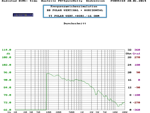

                          Hier mal die Quasi-Energiekurve eines Lautsprecher.
                          Da wurde der Durchschnittspegel aus 360 Grad-Messungen horizontal UND vertikal im 15 Grad-Abstand gebildet:
Ansichten: 1
Größe: 131,4 KB

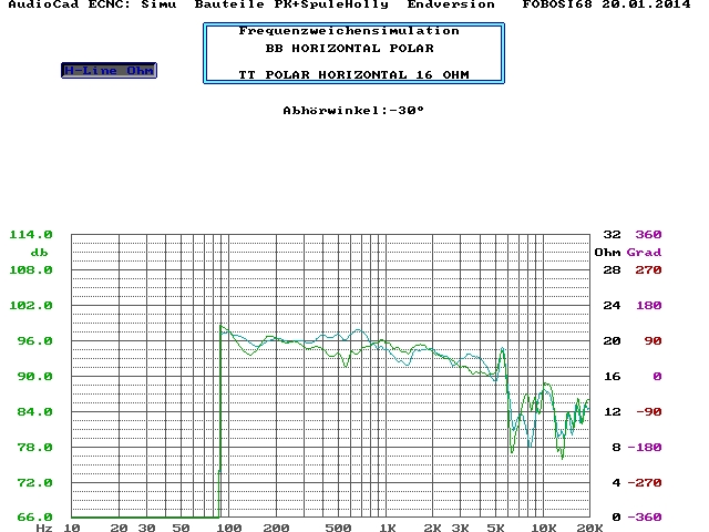

                          Und hier die Winkel +- 30 Grad, da es sich um eine asymetrische Treiberanordnung handelt:
Ansichten: 1
Größe: 134,3 KB
                          Da kann ich seine Aussage nicht wirklich nachvollziehen.
