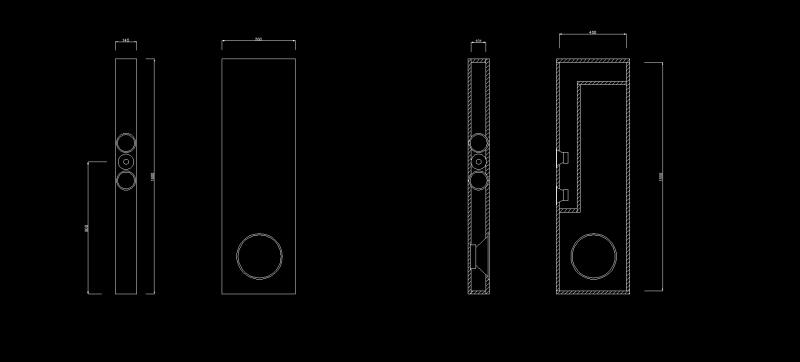

            Hier eine Zeichnung wie er sich das vorstellt.. ist das überhaupt möglich??.. nehmen wir an Originale bestückung G 20sc al130 Couplet und tiw 300.
            1,6m Hoch 14,5cm breit 50cm tief.. 22mm MDF

              Ok.. g20sc und W 130s 8 Ohm so wie es aussieht. Dazu ein gf 200er pro Box... wenn möglich wie der sub um 39 Liter.. der gf 200 soll als sub funktionieren der Rest wie die Couplet eben...möglich?...
              Hat mich bislang viel überredung gekostet...aber nun sollte man doch was anständiges hinbekommen.. in den etwa abmessungen von 16cm breit 140cm hoch und die dementsprechende Tiefe....
              Hinten hinaus zwei BR 25.50.. eins für die Couplet und eins für den GF 200... Weiche Couple Light da Original...
              Bass Aktiv angesteuert auf 80Hz

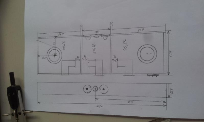

                Wir kommen der sache naeher... anbei eine zeichnung... beinhaltet 2x gf 200 plus originale couolet light bestueckung.... abmessungen stehen bei.. baesse werden aktiv angesteuert.. denke tri amping insgesamt.... ist das so sinnvoll bzw realisierbar?? Ein testgehaeuse ist unabdingbar... die vorgabe ganz schmal und hoch inkl 2baesse denke ich kann nicht anders gebaut werden..
                Ist hier eine trennung sinnvoll ein gf 20-60hz der andere 20- 100?? Oder eher nicht ??
                Ein testgehaeuse wird eh vorger gebaut... ich appeliere an euch... ubd bitte um tips bezueglich der anordnung...gibts verbesserrung bei den br 25, 50? Also die anordnung... sollte vllt eine basskammer ein anderes volumen haben?
                Mfg

                  würde ich zwei mal den gleichen bass laautsprecher als sub verwenden, würde und ich es whl im push pull machen. das ist zwar in deinem vorgeschlagenem gehäuse recht schwierig, aber realisierbar. die vorteile überwiegen. dann geht aber auch nur eine trennfrequenz.
                  andere frage; wieso haben die überbleibsel der couplet noch br unterstützung, wenn die trennfrequenz um 100 hz liegen soll?
                  vielleicht nochmal sacken lassen. ich baue auch gerade eine standcouplet, allerdings ohne sub.

                      ein push pull lässt sich am ehesten durch ein bandpass realisieren.
                      wobei ich diesen nur enfach ventilieren würde, und dann aktiv bei etwa 80 trennen, das ergibt noch einen brauchbaren über gang zum mitteltöner.
                      die couplet dann einfach geschlossen und mit einem einfachen eq einen sauberen übergang probieren, ist deshalb besser, da du auch die phase brauchbar gestallten kannst und die passive weich nicht so ausufert. das hätte ich mit einem testgehäuse mal getest.
                      simulieren kannst du dann ja im fein tuning.
                      viel erfolg
