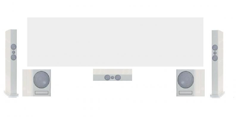

    so hier die Daten und ne skizze... die Gehäuse haben natürlich sehr viel leeren Raum...

      Mit den Daten ist
      Außerdem werden zwei 4 Öhmer parallel nicht gehen wegen Impedanz.

        ich hatte damals genau die kombi auch laufen bevor ich mir die al gekauft hatte... imposible?? was fehlt denn??
        Ich weiss am sinnvolsten wären hier die w 130s 8 Ohm und dann eine Light... aber wie gesagt am sinnvollsten ist es so zu bauen das w und al immer passen um die dann zu ersetzen.. allein vom Frequenzgang Al 8000hz der von mir angegebene 4000hz sind welten

          Es fehlen alle Boxsim-Daten, oder übersehe ich was? TT-Chassis=was, MT=was?

            Die daten sind vom mt... is ja kein visaton chassi.. hmmm.. evtl bekommt er noch 2 chassis.. dann hat er 8.. da diese sehr schwach sind...koennte man dann evtl eine doppel couplet bauen.. je 2chassis in reihe dann passt der anschlusswert wieder..und es gibt mehr pegel bzw kraeftigeren klang....oder unmoeglich?

              Tut mir leid- hoffnungslos.

                hmm ok.. wäre mit den original chassis oder den w eine doppel couplet möglich?? sprich eine normal und eine ohne hochtöner mit 2 kammern also eine kammer je 2 mts?

                  Warum sollte man so einen Murks (sorry) bauen?

                      noch einen dazu, dann hat man eine QUINTETT bzw. QUINTETT light
                      http://www.visaton.de/de/bauvorschla...anleitung.html

                        Ja, wenn er die W 130 hätte.

                            Gehen wir davon aus wir haben die w 130s........... wäre dann eine couplet plus 2ter kammer also 2 couplet mit einem HT möglich??
                            Nehmen wir an den 4 Ohm.. um in Reihe 8 Ohm zu bekommen.

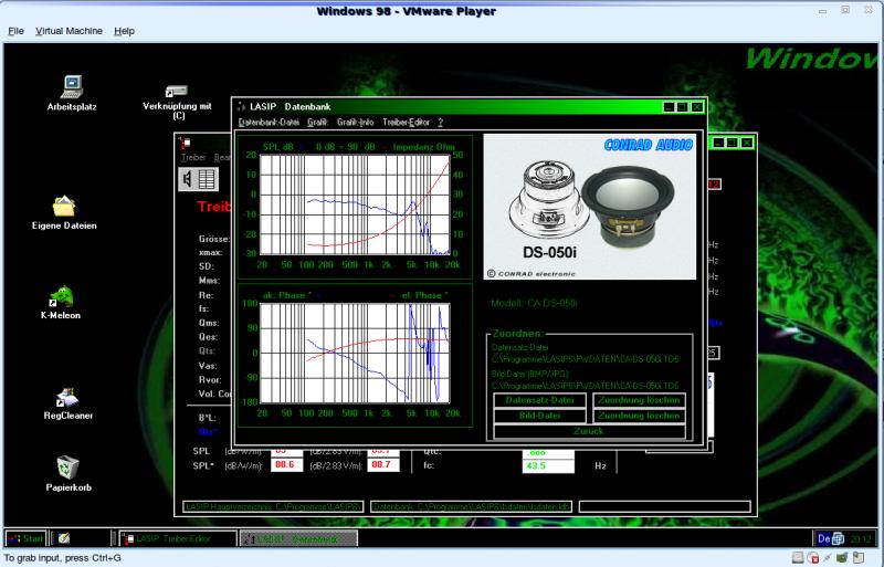

                              @dr_kill: Sind die Tiefmitteltöner, die du meinst, vielleicht die CA-DS050i oder CA-DS060i aus der Conrad Alu-Cone Serie?
                              Ich habe mal mein altes Lasip geöffnet und die Datensätze hier angehängt. Du könntest die Datensätze in Boxsim importieren. Da die Messbedingungen aber nicht mit denen bei Visaton identisch sind, ist die Präzision der Simulation weiterhin fraglich - jedoch immer noch besser als mit komplett anderen Chassis zu simulieren.
                              Um die Datensätze hier hochladen zu können habe ich die Endung in BCH geändert, es handelt sich jedoch um Lasip-Datensätze, NICHT um Boxsim-Dateien.
                              Die TD6 Dateien sind folgendermaßen aufgebaut: 1.Spalte:Frequenz, 2.Spalte: Schalldruck in dB, 3.Spalte: Phase, 4. Spalte müsste Impedanz und 6. Spalte elektrische Phase sein.
                              Zuletzt geändert von GabbaGandalf; 24.03.2013, 20:27.

                                Ja genau der 50er.. (13cm)..
