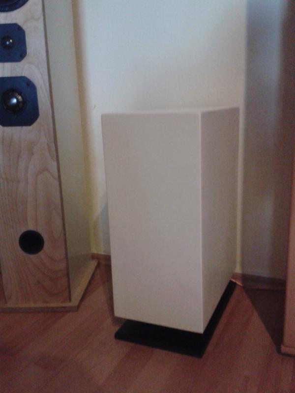

        Couplet + sub
        Bin gerade an etwas ähnlichem. Couplets + sub. In den Subs laufen je ein W200s in einem 35 l gehäuse, als Downfire, aktiv. Darauf kommen in den nächsten Tagen die Couplets. Der Vorteil darin besteht, man kann einfach die oberen Ls wechseln, falls man mal etwas anderes hören möchte. Der Nachteil ist die Tiefe. Aufgrund der schmalen front ( 24 cm ), ist der sub ziemlich tief ( 40 cm ). Die höhe ist mit insgesamt 58 cm erträglich. Das ganze gebilde wird somit um 1m hoch.Die Couplets sind die eigentlichen Front-LS im Stereo-Betrieb. Die Subs laufen hauptsächlich im HK betrieb.
