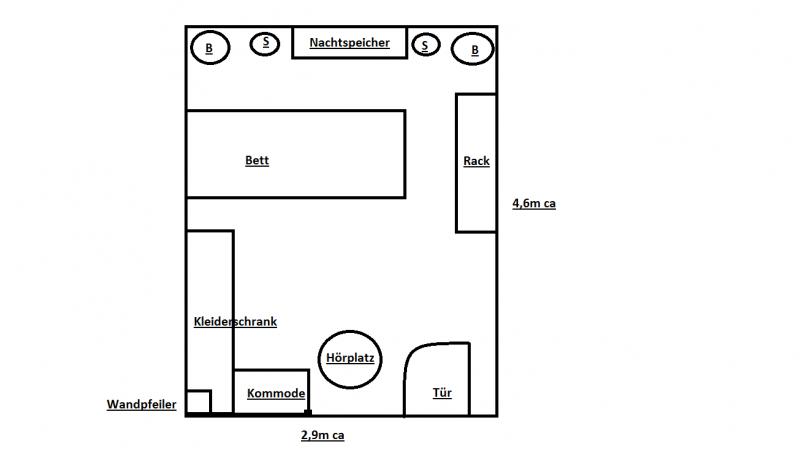

    Habs mal angehangen
    Denke du siehst direkt warum keine andere Aufstellung möglich ist xD

      Aha! Gruppenlaufzeit ist eigentlich gar nicht das Hauptthema.
      Wenn Du runter auf 20Hz willst, dann empfehle ich in Deinem Fall einen Sub direkt hinter der Hoerposition. Abstand zu den Ohren max. 30-60cm.

          Bei so knappen Räumlichkeiten frage ich dich nach dem Sinn der Übung. Es hat nicht mit "Wellenlänge" und ähnlichen Einwendungen zu tun, eher mit Fragen nach Klappern (der Ofen!, die Tür!), Raumökonomie und Wohlsein, nachbarschaftliche Rücksichten, Ohrgesundheit ...
          Entzerre die Widergabe angemessen, und meinetwegen unter Verwendung zusätzlicher Gehäuse mit irgendwas (!) drinn, die woanders stehen. Parallele Bässe direkt neben den 'La Belle' sind sinnlos - es kommt auf die Entzerrung an.

                    Nein war es auch nie so direkt es war einmal die Hauptfrage ob sich hohe GLZ im Tiefbass bemerkbar machen oder nicht. User aus anderen Foren sagen dazu NEIN da die Membran sowieso nur vor sich hin wabbelt. Egal
                    Hinter mir ist leider optisch kein Platz für den Sub das haut nicht hin.

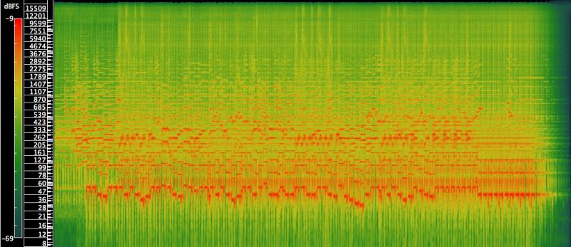

                      Ernsthaft? Clannad "An Gleann":
                      Mehr?
                      Wohl kaum, wenn technisch realisierbare Pegel immer durch höherfreqente Anteile, wenn auch schon durch Klirr und Klappern überdeckt werden.
                      Aber ich sehe ein, das läuft auf eine religiöse Auseinandersetzung hinaus. Jeder nach sein Fassong
                        Optisch? Verstehe ich nicht. Nahfeld-Sub ist optisch die unauffaelligste Loesung. Alles andere wird optisch noch auffaelliger, wenn 20Hz das Ziel ist.

                            Wo soll der Sub denn bitte hin ?
                            Hinten an der Wand stört der nicht im geringsten.
                            Du glaubst doch nicht wenn ich Nachts aufstehe und mir was zu trinken hole z.B. das ich noch daran denke das Mitten im Raum der Sub steht ?
                            Das ist mega die Stolperfalle.
                            Ist natürlich theoretisch die sauberste Lösung aber soviel Kompromiss möchte ich dann doch nicht eingehen.
                            Hinten an der Wand das Volumen neben den Boxen ist so oder so ungenutzt da kommt nichts anderes hin das ist halt der Vorteil
                            Ich weiss auch nicht wo die großen Nachteile sein sollen.
                            Den FQ muss ich so oder so per DSP ordentlich Bügeln.
                              <spektrogramm>
                              Mehr?
                              An dem Spektrogramm kann ich nichts sicher erkennen. Die Darstellungsweise ist ungeeignet, die hier im Raum stehende Frage zu beantworten.
                              Davon unabhängig würde ich aber auch über einen Wechsel des software-Liefernaten nachdenken:
                              http://www.youtube.com/watch?v=8t97PFWtzVM
