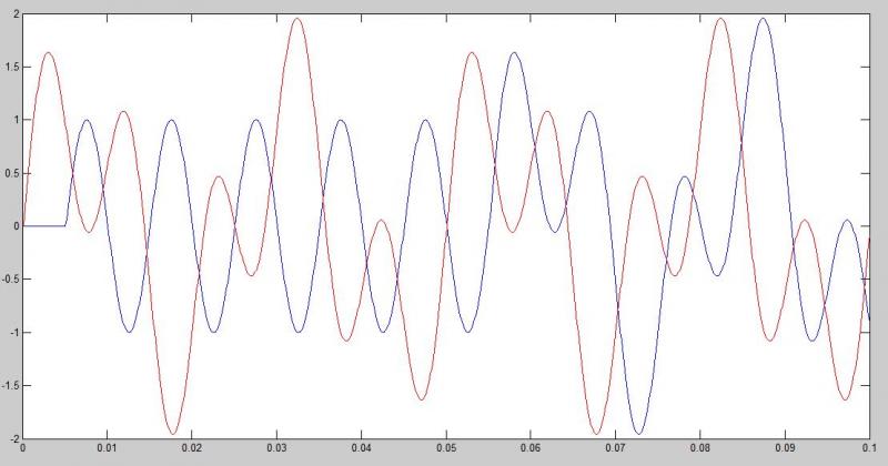

      Richtig, beim Dauersignal kann man's bestimmt nicht hören. Sehen beim Einschwingen auf jeden Fall. Blau: 40Hz/55msGLZ 100Hz/5msGLZ Rot: ohne GLZ
        Psychedelik am Morgen, wow! Siegfried Linkwitz hat Tonpulse mit minimalen Seitenbändern erfunden (shaped toneburst). Davon zwei mal zusammengemischt und auf - lineare!! - Übertragungswege mit verschiedenen GLZ geschickt müsste ein Ergebnis zu Ohren bringen. Aber das macht ja niemand öffentlich. Ich habe schon deshalb kein Interesse daran, weil der Einfluss der lautsprechereigenen GLZ im Tiefton auf die Im-Raum-Wiedergabe vernachlässigbar zu sein scheint.
        (Verwzweifelte Bemühungen, einen Effekt herbeizureden erspare ich mir. Da diskutieren Laien über Gehörmodelle, die sie bestimmt nicht verstehen, um gleich den Bogen zur vergeleichweise schnöden Lautsprecherwiedergabe zu schlagen - wen interessiert das?)

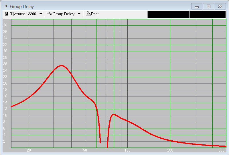

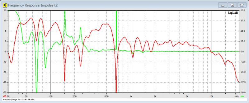

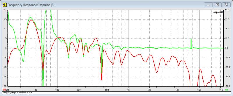

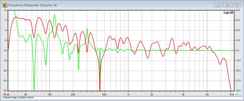

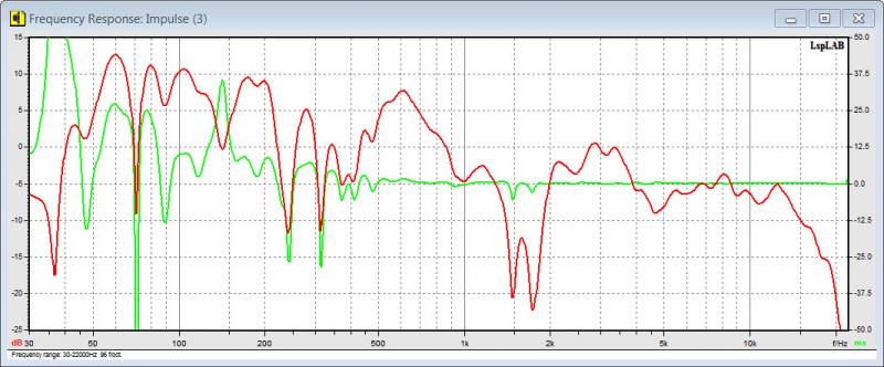

              Beispiel:
              subs (-24dB/okt Butterworth ab 110Hz):
              4 x JBL 2206 in 50L/40Hz-Reflexdosen (eq. +6dB/Q~2 @ 40Hz)
              mains (-6dB/okt ab 68Hz):
              2 x 18sound 10nda520 in 12L/100Hz-Geschlossenen
              Entzerrung:
              -10dB@60Hz/Q~3
              mains und subs laufen - trotz Weiche auf den mains in etwa zu gleichen Anteilen, also zu jeweils -6dB
              Parallele/symmetrische Aufstellung der subs auf 1/3 - 1/2 - 2/3 des Raums, mains auf den Stirnseiten.
              Die Messungen wurden mit zunehmendem Abstand von den mains gefertigt (grün GLZ, rot Ampl):
              #1 vorne, weit links vom stereo-Dreieck,
              #2 mittig mit den üblichen systemimanenten (!!) Interferenzen links/rechts bei stereo-Wiedregabe im Hallradius,
              #3 mitte ausserhalb des Hallradius,
              #4 an der gegenüberliegenden Stirnseite des Raums.
              #5 zeigt zwecks Problemverdeutlichung einen optimalen Abhörraum, allerdings mit temporären Rauschproblemen.
              #6 die GLZ der subs.
              Die GLZ ist in der Hörzone unauffällig um 15ms angesiedelt. Lt Simulation sollten ~20ms oder sogar mehr herauskommen. Soll ich mir Sorgen hervordünkeln?

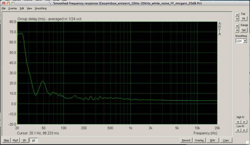

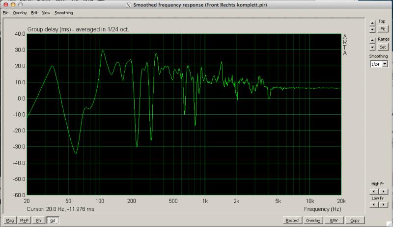

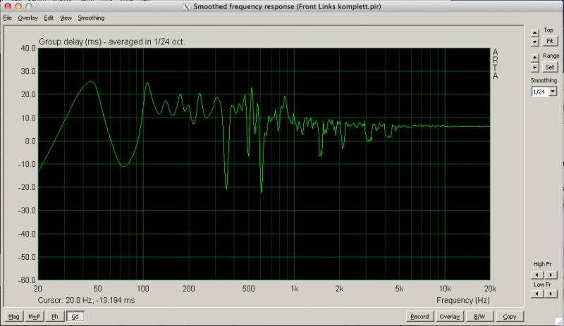

                Ich will auch mal Bilderchen einstellen.
                1. Box im RAR
                2. Box im Wohnzimmer
                3. Rechte Box im Wohnzimmer
                Allerdings unterschiedliche Messsysteme, außer Mikrofon...
                Edit: Bei 2. und 3. ist noch zusätzlich im Bass auf den Raum entzerrt mittels PEQ´s. Bei 2. und 3. auch gleich entzerrt, also keine unterschiedlichen Filter gesetzt.
