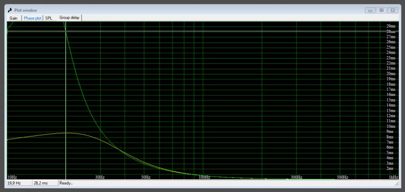

    mich beschäftigt immoment die Auswirkung der Gruppenlaufzeit im Tiefbass.
    Bin jetzt stolzer Besitzer von den Belle´s (Vielen Dank an Rainer G. für das schöne Boxenpaar) und plane diese nach unten hin noch zu ergänzen.
    Ziel ist ein linearer FQ bis ca 18/20 HZ
    Die Belle´s trenne ich dann per DSP mit dem Sub. (40HZ)
    Leider eignet sich in meinen Augen kein direktes Visaton Chassis sondern Fremdfabrikat

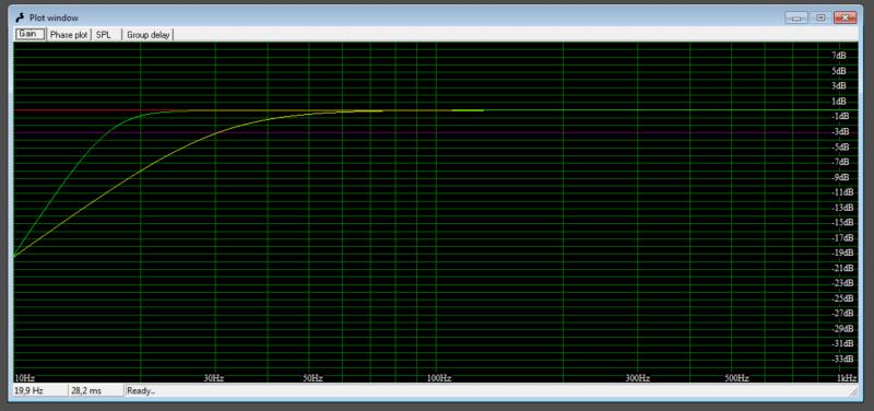

    In CB 160L bei 20Hz -8DB Laufzeit 8,8ms ... Grade mache ich das per DSP dann.
    Bassreflex 320L geht 20 HZ -0,7 DB Laufzeit 28,2ms ...
    Simuliert mit WinISD
    Jetzt aber mal im ernst. Ich lese sehr oft das im Tiefbass die Gruppenlaufzeit weniger auswirkung hat aber was sagt ihr dazu ...
    Wirkungsgrad oder Laufzeit worauf sollte ich lieber Wert legen ?
    Leistung steht genug zur Verfügung befeuere den mit Connex Amp 700W
    Danke für eure Antworten
    Gruß Marco

    Bin nicht der Experte, aber GLZ Vergleich ist nur sinnvoll bei gleichem F-Gang. Und da ist es wurscht, wie man den erreicht.
    Neumann schreibt was dazu:
    "....Durch Hinzufügen eines Subwoofers lässt sich der Frequenzbereich eines Lautsprechers nach unten erweitern und der Maximalpegel des Systems erhöhen. Der Gruppenlaufzeitanstieg verschiebt generell sich mit fallender unterer Grenzfrequenz zu tieferen Frequenzen hin, wodurch sich gegenüber der Variante ohne Subwoofer eine trockenere Wiedergabe einstellt. Gleichermaßen erhöht sich allerdings durch die Filterung in der hinzugekommenen Frequenzweiche die Gruppenlaufzeit. Der Gesamtverlauf der Gruppenlaufzeit hängt dann maßgeblich von den gewählten Parametern wie Trennfrequenz, untere Grenzfrequenz und Flankensteilheit ab. ..."
    http://www.neumann-kh-line.com/neuma...ry_measurement

            Ich dachte immer die Laufzeit wirkt sich beim Bassreflex so aus das der Bass umso schwammiger ist , je höher die Laufzeit.
            Eine CB mit gleichem F-Gang hat gleiche GLZ. Sogar elektrisch Eingriffe bewirken das Gleiche. Nur mit FIR kann man das verhindern, handelt sich aber wieder andere Nachteile ein.
            Der "schwammige" Bass einer BR liegt am anderen F-Gang. Der Raum schwammt viel stärker, Faktor 10 - 100.
            Vermeide, wenn es geht BR, weil diese Bauart mit dem Raum mehr Schweinereien anstellt.
            Wenn genügend Verschievolumen und Leistung vorhanden ist, gibt es nichts besseres.
            Aber 20 Hz linear ist schon heftig.

                Zitat Neumann
                "...Ein großer Bassreflexlautsprecher verhält sich bezüglich der Gruppenlaufzeit also etwa wie ein kompakter geschlossener Lautsprecher, wobei er einen erweiterten Bassbereich und einen höheren Maximalpegel besitzt...."
                http://www.neumann-kh-line.com/neuma...ers_question13
                Dort siehst du, dass es wurscht ist, wie man den Frequenzgang erreicht, elektrisch oder akustisch.
                Ich empfehle immer, als BR zu bauen und bei Bedarf den Kanal zuzustopfen, so hast du mehr Möglichkeiten. Aber heftig versteifen! Zwei LS im Lowbord ist eine gute Idee, optimal bei jeweils 25% der Raumbreite, so sind die Moden der Raumbreite weg. Bleiben noch die vertikalen - Decke abhängen hilft und die Moden in Längsrichtung machst du mit DSP "kaputt".

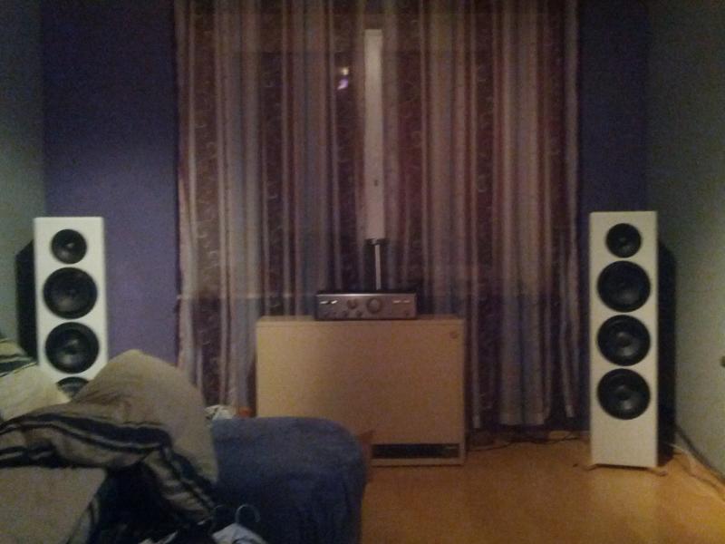

                  Ich muss mir da im Vorfeld wirklich heftige Gedanken machen wie ich das alles löse. Mein Raum ist ja auch gleichzeitig mein Zimmer das muss schon im gesamten Harmonieren.
                  Decken Absorber , Wand Absorber , ein schöner Teppich und DSP sind denke ich die maximalen Möglichkeiten die ich hab.
                  Ich habe leider ein Riesenproblem.
                  Die verdammte Nachtspeicherheizung vor dem Fenster nimmt mir meine perfekte Aufstellung total weg da dort nichts anderes hinpasst...
                  Wahrscheinlich ist meine einzige Chance ein selbst gebautes angepasstes Lowboard.
                  Wenn ich wieder Zuhause bin mache ich mal ein Foto was ich meine.
                  Die Möglichkeiten sind generell erstmal quasi unbegrenzt da ich im April renoviere und sowieso alles rausreisse .... Ausser die Heizung halt.

                      Sooo hab mal das Bild angehangen.
                      Ist die aktuelle Sitzposition hab heute umgestellt stand vorher auf der langen Wand das ging mal garnicht ... auch wenns schöner ausm Bett war .
                      Tiefbass habe ich ordentlich gewonnen ... Subwoofer muss trotzdem
                      Die Subs sollen jeweils einer neben die Heizung.
                      Die Heizung verkleide ich dann auch weiss und baue obendrauf das Hifi Rack auf.
                      Fehlt nur noch eine Leinwand mit Beamer quasi aber jetzt lassen wir die Kirche mal im Dorf ^^
                      Kann pro Sub ca 240l Brutto zur Verfügung stellen.
                      Damit kann ich mir schonmal einen neuen Treiber suchen da ich für den Dayton 320l brauchte ... NETTO
                      Optisch würden natürlich 2 weitere TIW200XS am besten reinpassen...
                      Aber son 15 Zöller mit großem BR Port macht einfach was her finde ich.
                      Vorschläge ?

                        Weil ich so gerne nörgele:
                        wäre es nicht sinnvoller, Ersteinmal die beiden Lautsprecher zu entzerren, also nach unten. Ich kann mir nicht vorstellen, dass du bei dieser Raumgröße dein Wunschergebniss erreichen wirst.4 TIW 200XS können schon viel krach machen... . Und mehr Tiefbass dürfte einfach nicht drin sein, da der Raum so klein ist.
                        Wenn noch eine Ecke im Raum frei ist. So ein TL-Sub wäre auch eine Option
                        Nur so als Gedanke.
                            Moin Jürgen,
                            das stimmt nur, wenn ich die CB auch auf den gleichen Fgang-Abfall wie eine BR entzerre (aber warum sollte man sowas tun?! ). Wenn ich eine CB nur auf eine untere Grenzfrequenz entzerre aber mit einem Abfall einer CB ist die GLZ besser als einer BR mit derselben unteren Grenzfrequenz. Was den Maximalpegel angeht hast Du natürlich recht.
