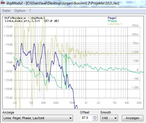

                  Jaja, das ist mir klar - aber: Ich bin davon ausgegangen, dass der F-Gang am Hörplatz linear sein soll bis 20 Hz. Dann muss doch (ohne Raummoden) der F-gang jeder Box (CB/BR/xy) z.B ab 60 hz um z.B 12 db/Okt fallen. Ist dann die GLZ nicht gleich?
                  Achtung, noch kein Kaffee!
                  Übrigens kann ich mit meinem DSP auch die GLZ abrufen (gemessene Werte) und da hüpft die GLZ gewaltig, wo F-Gang-Abweichungen sind.
                  Beige = GLZ, Skalierung rechts
                  Wenn ich die ausgleiche, wird es besser. So wird es auch in der Literatur beschrieben. Machen wir uns nicht umsonst verrückt mit GLZ? Zumindest, wenn man es nicht "pathologisch" abstimmt?
                  Zuletzt geändert von walwal; 24.02.2013, 12:31.
