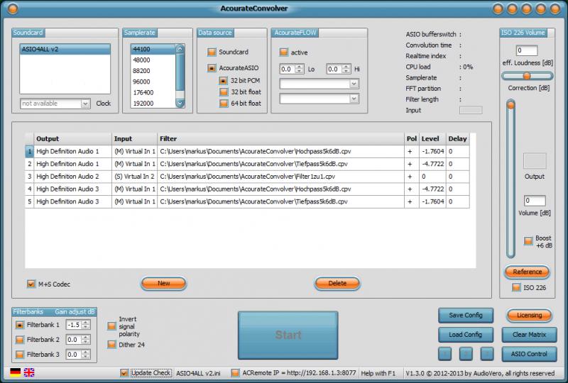

        Wegen des regen Interesses hier 'mal ein Bildchen wie die Matrix-Dekodierung im AcourateConvolver eingerichtet wird:
