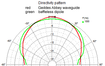

                                Zitat von Chaomaniac
                                Einen breiten „Sweetspot” erreicht man bei zwei Stereo-Lautsprechern entweder - wie ereits erwähnt - mit Hallsoßenwerfern, oder (mein Weg) mit relativ stark und gleichmäßig bündelnden Lautsprechern, die in ihrer 0°- Abstrahllinie so aufgestellt werden, dass sich die Achsen noch vor dem Hörplatz schneiden. ...
                                Funktioniert hervorragend.
                                Es gibt von Kates die Untersuchung "Optimum Loudspeaker Directional Patterns" (als PDF frei), in der er diese Aufstellung untersucht. Sein Fazit: Je größer der Winkel des Stereodreiecks wird, desto gerichteter müssen die Lautsprecher arbeiten. Meine Richtwirkung reicht höchstens für 60°, aber nix mehr. Darüber hat der Sweetspot kaum doppelte Kopfbreite.
                                Kannst du schreiben, welchen Sweetspot du unter welchem Winkel mit welcher Bündelung erreichst?
                                Zum Vergleich mein Dipol (grün) und Geddes' Abbey bei 1 kHz:
